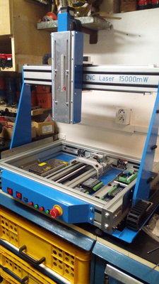

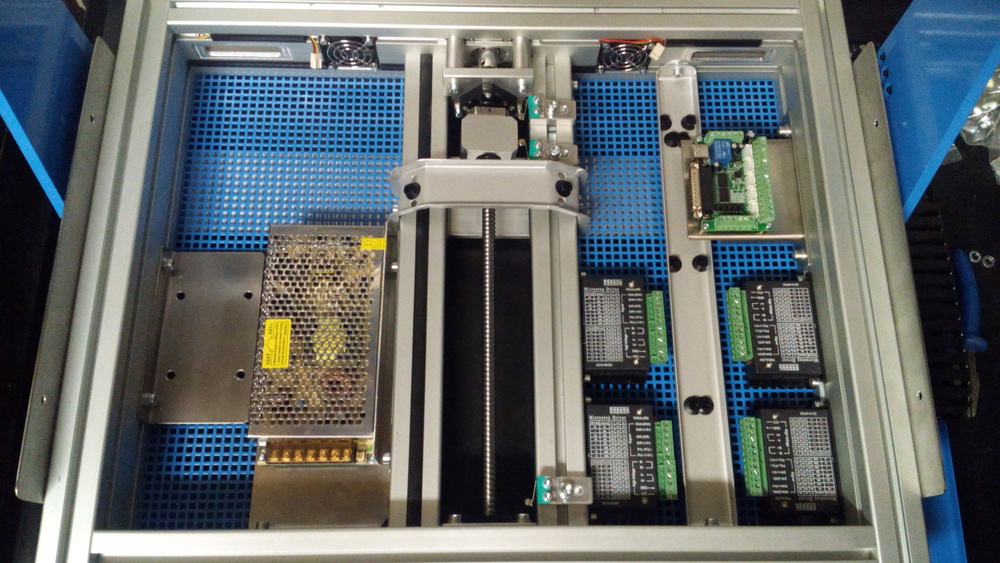

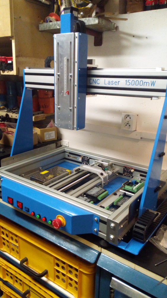

Pomalu dokončuji.
Al profil 80 x 40, barva komaxit.

co na tom bude za laserovou jednotku ?

Led
Příspěvky: 7161
11. 10. 2018, 7:42
no myslel jsem že se dočkám konkrétnější odpovědi - třeba blue a pod , nebo odkaz , ale i tak dík .
potraviny
Příspěvky: 1965
Bydliště: Most
11. 10. 2018, 7:45
Jsem na mobilu, zítra přepošlu odkaz :D
11. 10. 2018, 10:52
Konstrukčně mě to trochu překvapuje.
Strašně velká výška a naprostá absence krytování.
Jaký je prosím záměr?
Díky.

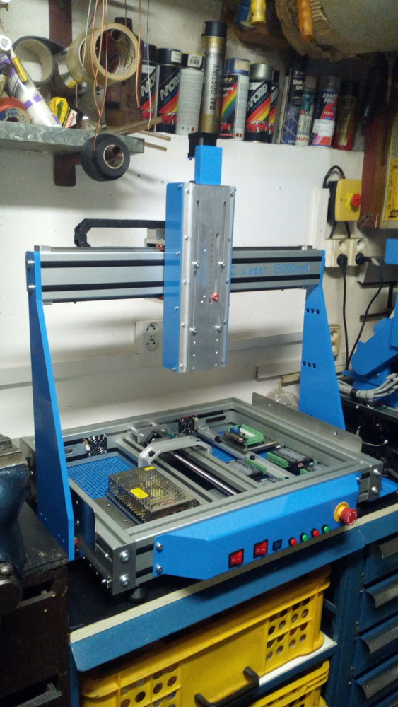

12. 10. 2018, 4:02
bojim se ze i na laser kde nejsou zadne sily to bude mit vliv protoze ty tenke vysoke bocnice budou kmitat takze obrazec laseru bude nakmitany

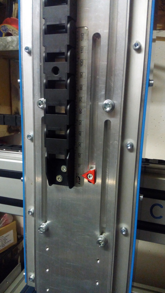

Nejnižší a nejvyšší bod laseru. Na ose Z je ještě ručně posuvná plotna. Boky jsou z 10mm plechu.

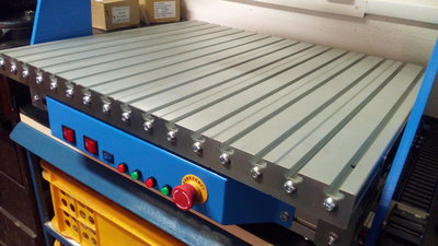

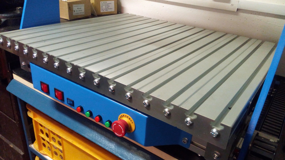

Stůl je taky z profilů 80 x 40, čelo a zadek z 2mm nerezu/výpalek. Profily jsem šroubovány jeden k druhému vždy na dvou bodech po dýlce.

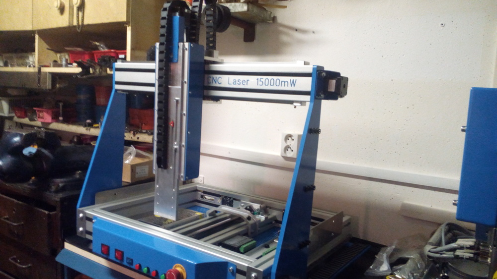

Zajímý počin, mne už dlouho ten 15W laser leží v hlavě... hlavně by mne zajímalo zda vůbec k něčemu a jak budou vypadat výsledky gravírování na ocel, nerez, hliník nebo mosaz, což jsou materiály které slibuji že to umí...
Proběhli už nějaké pokusy?

Stavba pěkná, ale jsou tam drobná ale. Ty to budeš používat i jako frézku? Pokud ano, je to ještě vcelku akceptovatelné řešení. Jinak při gravírování potřebuješ rychlost a tu s tímhle Zkem tedy mít nebudeš. Stůl s drážkama je na laser zbytečnej, tam se nic silou nepřidělává, nemáš to zakrytované a už řezání obyčejného papíru tě udusí. Škoda, že jsi před stavbou neprostudoval pár laserů, třeba jen na fotce.

Předpokládám že laser budu prohazovat s nějakým vřetýnkem na gravírování což by mohlo fungovat.
to: Grad
pokusy nějaké proběhly, ale držením laseru v ruce. :D
Měkké materiály v pohodě, na nerez, ale atd. teprve pokusy přijdou až mi to poběží a v klidu vychytat to ohnisko laseru.

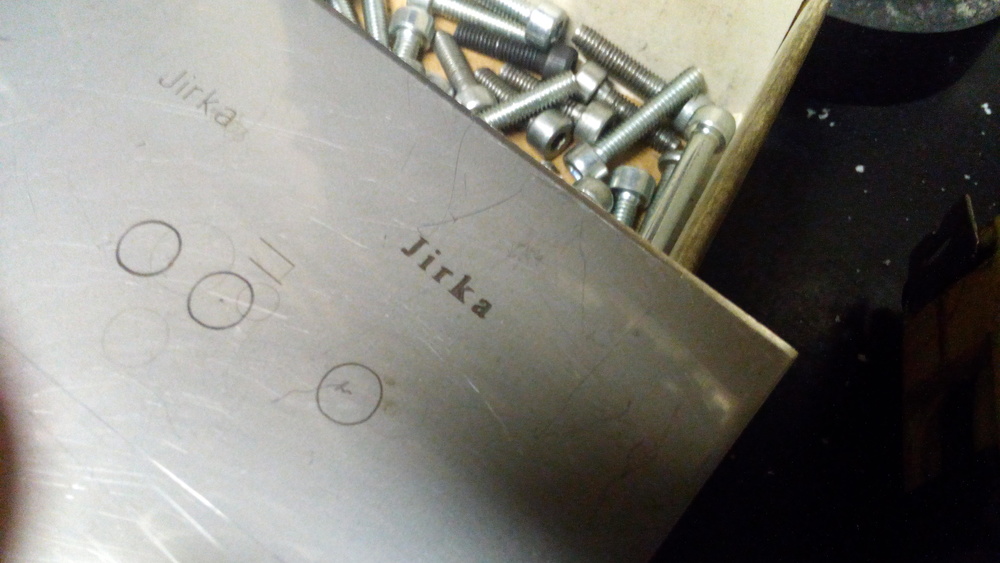

23. 12. 2018, 6:59

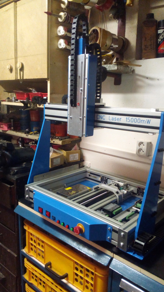

Tak proběhla zkouška do nerezu, výška písma 3mm rychlost 100mm/min.
