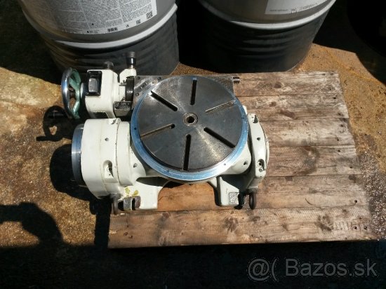

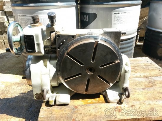

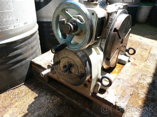

Chcel by som Vas poprosit o identifikaciu tohto stola podla foto.
Ak by niekto mal a bol ochotny poskytnut dokumentaciu k nemu, budem rad.
Dakujem.

nejaky stitok?
DwPetr
Příspěvky: 5262
12. 10. 2018, 10:20
Zkus jít směrem souřadnicová vyvrtávačka, např. WKV 63

Typovy stitok som nenasiel, je tam len parametre stola, prevodovy pomer. Ale popis je v slovencine/cestine, tak asi nasa produkcia?

Tyhle mohutný stoly se dělaly k souřadnicovejm vyvrtávačkám, byl tenhle sklopnej otočnej, a pak jen otočnej. Jsou presný a těžký jak bestie, musely bejt.

Stol je 280tka.. A ako vravis, tazke je to ako blazon. Vyzera to slusne, 4,5os hotova, ale aspon tych 120kg to bude mat.
Ked budem pri Pc, tak skusim pozriet tie vyvrtavacky. Snad bude nejaka dokumentacia, v tych casoch byvavala slusna.

Tipuju že bude vážit hrubě přes 200, nezdá se to.

Nevie niekto o aky typ sa jedna? Na nete som nic nenasiel.
