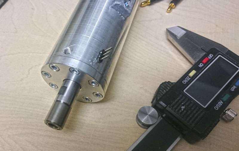

Mám v plánu postavit malé vřeteno poháněné BLDC motorem.
Cílem je dosáhnout cca 80.000 ot/min.
Nyní stojím před rozhodnutím zda jej přetlakovat za provozu vzduchem a případně kolik.
Ložiska nemají žádné krytí, takže i když tam jsou malé mezery kolem hřídele a před ložisko vložím něco na způsob filcu jako těsnění hrozí zde riziko.
Pokud budu potřebovat vzduch tak budu muset mít kompresorek.
Mám akvarijní který udělá cca 0,1bar / 1,5l/min což není nic moc.
Sice dle výpočtů vychází rychlost výstupu vzduchu kolem kleštiny cca 50m/s, ale asi to je teorie.
Zde foto o jaké velikosti se bavíme:

Udělej jednoduchej labyrint , vzduch je rozumný řešení ale bacha na vodu ,tak že vzduch tlačit až za ložiskama.

Přetlakování vzduchem se běžně používá u dřevoobráběcích CNC už spousty let. Je ale pravda, že jednak nemají 80 t ot/min, ale 24, stejně tak jsou násobně větší - 8 - 20kW. Přetlakování je řešeno hadičkou vnějš. prům 4mm, tlak 6 bar, přičemž naplno to fučí při ATC, jinak je to škrcený škrťákem.
Ale akvarijní kompresůrek mě přijde slabota. To už spíše nějaký kompresůrek na airbrush.

kutil_tim píše: ↑22. 10. 2018, 9:13
to je z nějaké oceli ?
neměla by být většina z hliníku který odvádí +- 10x víc tepla než ocel ?
Vše je dural (kromě kleštiny) to jen tak vypadá.

No, aby si opět mohl někdo rýpnout, nebo se inspirovat tak zde zatím první test.
Je to prostě takový pokus, pro profesonální použití to smysl nemá.
Jediná výhoda je že průměr (bez chlazení motoru) je 37mm.
Těleso soustružené na čínském soustruhu + moje malé CNC.
Samozřejmě z důvodů nemožnosti dodržet jakoukoliv přesnost na těchto strojích je 95% děláno na jedno upnutí nebo rovnáno na tisícinové hodinky.
Pro testy je vřeteno osazeno klasickou keramikou s demontovanými krytkami (kosoúhlá vřetenová ložiska mám zatím v šuplíku)
keramické ložisko 61900-2RS/C 10x22x6 mm
Motor BLDC EZRUN-3660SL-4000KV. (děkuji lubošovi za podnětné rady
Zatím jej udržím déle v cca 40.000 otáčkách, pak teplota víc roste a nechci to pokoušet.
Až dám větší ventilátor chlazení, vyzkouším na jakých otáčkách můžu jet nepřetržitě a teplota bude ještě na nízkých 60°C.
Zatím se mě tam voda dávat nechce, ale na celodenní frézování by to asi jinak nešlo.

Tak na to, na čem jsi to dělal - fakt klobouk dolů !
Ta hřídel to je nějaký Aliexpress? Kolik Ti to háže?
Skoro 80 tis. RPM by bylo na malé vrtáky pro vrtání PCB fakt parádní.
Ty pinheadery jsou předpokládám teploty ložisek a uprostřed asi otáčky To máš nějaké reflexní čidlo? Nějakou clonku jsi tam asi vzhledem k vysokým otáčkám nedával. Máš tam 4 piny - to jsou zvlášť vytažené LED a fototranzistor nebo tam máš už nějakou elektroniku vevnitř?
Ta základní trubka to je nějaký polotovar (nějaká přesná hliníková trubka) nebo jsi to z něčeho nepřesného dělal na svém malém soustruhu?
Opravdu pěkné, palec nahoru.

Hřídel není čína, je to přesná kleština s tolerancí 0,005.
Po skušenostech s čínou jsem to nechtěl riskovat.
A kolik háže nevím, moje tisícovkové hodinky se ani nehnou (upnul jsem tam 4mm ložiskovou jehlu a měřil 2cm od kleštiny)
Musím si počkat na přesnější měřák
Ale celkově vřeteno lehce vibruje, holt nějaká malá nepřesnost tam je - budu to ještě zkoušet dovážit.
Samozřejmě se měří teplota vnějšího kroužku ložisek, vinutí motoru a pak otáčky.
Otáčky klasicky IR reflexním senzorem, na hřídely je nabarvený duralový váleček 1/2 bílá 1/2 černá.
Vše je dělané z kulatiny, trubka nebyla k dispozici.

Na konstrukci není zase nic tak světového.
Přední ložisko je pevně uloženo, zadní je v posuvném pouzdru na které je vytvořeno předpětí přes pružinky.
Samozřejmě že míry musí sedět, je to spíš o setinách než desetinách.
Nejhorší je spojka, původní pevná nešla použít - přesnost byla stále mimo. Nakonec jsem použil modelářskou flexi.
Ta je samozřejmě taky hodně nevystředěná, takže jsem nejdříve vše co nejvíce srovnal.

A co ložiska, nějaké specialní ?
Když na té spojce vidím na straně motoru ten závit na červíka, co dělá nevývaha při těch točkách?

Tak jsem zjistil že pro chlazení vzduchem by to chtělo opravdu hodně vzduchu a vozit na vřetenu velký ventilátor není úplně in.
Na zkoušku jsem vytisknul chladící pouzdro na 3D tiskárně a nabastlil to na motor.
Výsledek je super, ohřev motoru se prakticky zastavil na 60°C.
Bohužel ložiska hřídele se zahřívala dál, nezjistil jsem kam až by to vylezlo protože přestalo fungovat snímání otáček.
Z černé barvy na rotační části se začaly v otáčkách uvolňovat miniaturní kousky barvy a "zaprášili" snímač tak moc že neukazoval.
To ale nic nemění na tom, že asi budu muset doplnit nějaké malé chladící místa i k těm ložiskům.
Sice 80°C není pro ložisko nijak hrozné, ale v grafu je vidět, že teplota by lezla mnohem výš.
