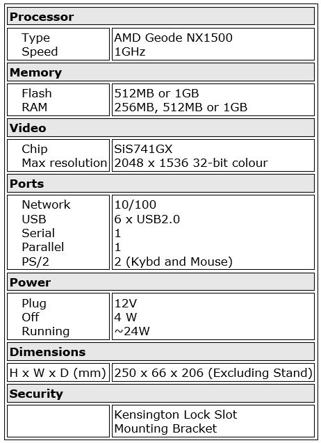

Ahoj, sehnal jsem vyřazené, ale plně funkční terminálové (client) PC HP HSTNC-001L-TC. Parametry viz obrázek.
Je tam nějakým způsobem provozováno Win XP. Já bych na tom chtěl rozjet Linux CNC. Z live bootovací flashky se mi normálně rozběhne a s mašinou přes LPT v pohodě hýbe (StepConf).
Problém nastává při instalaci. 512Mb HDD na to nestačí. Pokud se snažím instalovat na flashku, tak se nainstaluje, ale nedokáže se z ní rozběhnout. Zasekne se na "verifiing DMI pool data" a nehnu s tím.
Máte někdo nápad, jak na tomto Linux CNC provozovat? Na e-bay se dají za levno koupit Compact FLASH karty, které mají stejný 44-pin IDE konektor, ale nevím, jestli by to fungovalo. 2gb disk do tohoto stojí asi 20USD plus pošta a to už nemá ekonomický smysl.
