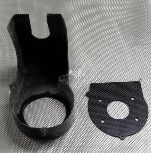

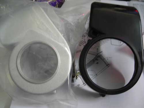

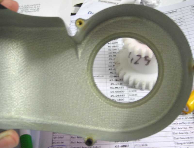

je to jen a jen kryt na vetrak motoru nic vic - je v tom jedna povrchova vrstva 80g/m2 a jedna nosna 200g/m2

Kryt je univerzální, dělají ho 3 firmy z laminátu a několik firem z plastu. Z plastu je 2x těžší a musí se upravovat takže to je úplně o ničem a z ty laminátu zas mají velkej průměr nasávání takže vyžadujou úpravu také. Pošlu si svuj vlastní upravený na moje konverze. Pokud se bojíš, že budeš kopírovat cizí věc, tak buď v klidu, u mě je všech tjůning
Motory ze sekaček na trávu zatím nikdo jiný do vrtulníků nemontuje
