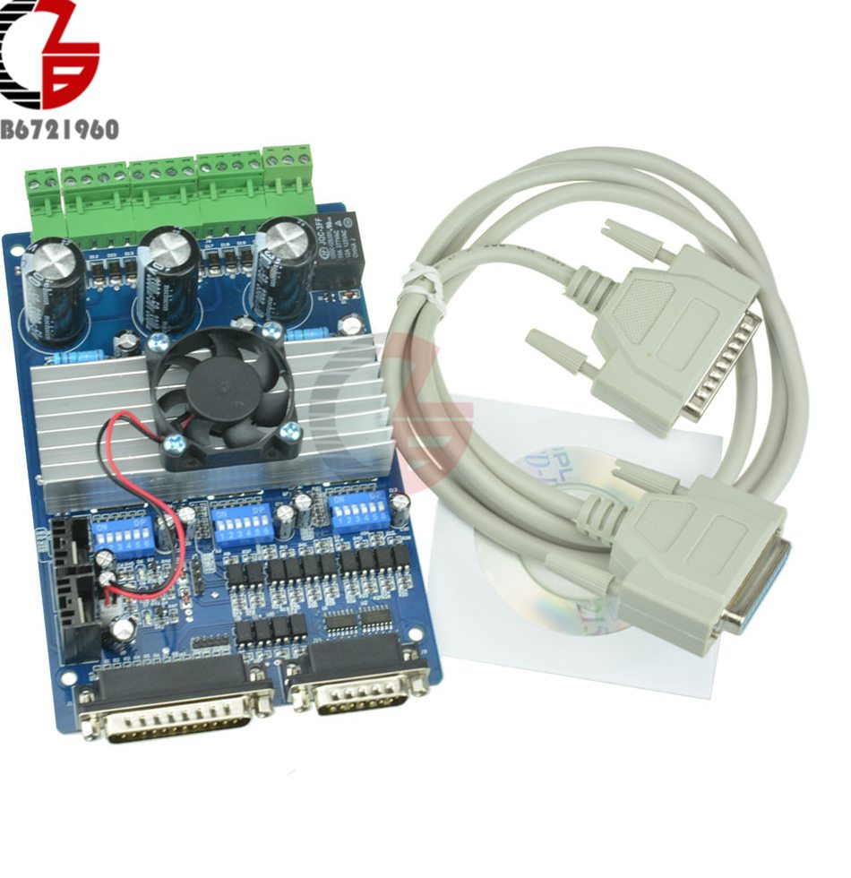

pomáhám kamarádovi rozchodit CNC - čko s touto deskou:
http://drkfs.net/REVERSESTEPPER.htm
a nedaří se nám to rozchodit. Motory se ani nepohnou.
CNC - čko koupil od druhého mého kamaráda, kterému to chodilo, ale nedostal k němu počítač, na kterém to běželo.
Tudíž můžeme vyloučit chybné zapojení zdroj, deska, motory, koncáky.
Chyba bude v počítači, nebo LPT kabelu.

4. Otázka jak je to s kabelama LPT?
V současném zapojení desky s počítačem je zapojen LPT kabel samice-samice, ale v původním zapojení byl LPT kabel samec-samice. Máme oba kabely, ale nemám je teď u sebe. Tady mám podezření, že zde bude problém. Jaké má být zapojení těch kabelů?
Číslo pinu na vstupu má odpovídat číslu pinu na výstupu?

4. 11. 2018, 5:30
Testovací přípravek s LEDkama je fajn věc. Jen ty odpory tam dej větší, třeba 1k nebo i 2k2.
Pokud použiješ i mikrospínače, tak tam žádný sériový odpor dávat nemusíš. Pull-upy budou pravděpodobně na desce, takže jen mikrospínače na GND.
Nějak nechápu, jak tam mohl být původně kabel samec-samice (tedy vlastně prodlužovacčka), kdežto teď je tam samice-samice.
LPT port na PC má vždý samici. Takže pokud používáš kabel F-F, tak na PC musí být M, ale M je na portu COM, ne na LPT.
Tak pokud jste to zapojilo na COM (kde je místo +5V nějakých -9V), tak to bude možná další případ do sbírky akcí, které skončily čmoudíkama.
Jinak kabel na LPT není křížený, je 1:1.

Teď jsem volal se současným majitelem a zjistil jsem, že jsem to popletl.
Teď je to zapojené jak má být. Male na desce, Female na počítači a kabel je Male-Female.

Děkuji za rady problém vyřešen.
Chyba byla v LPT kabelu. Byl to nějaký jednoúčelový kabel k bůhví čemu, kde bylo tak 10 žil a ještě nějak divně propojeny. Klika, že se nic neodpálilo.
Dali jsme tam kabel s 25 žil 1:1 a najednou to začalo pracovat.

Ten divnej kabel byl klasickej COM. :-)
