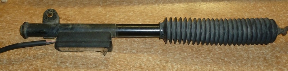

ahoj, řeším problém
na fotkách je snímač polohy ramen hydrauliky na minitraktoru Mitsubishi řady MT

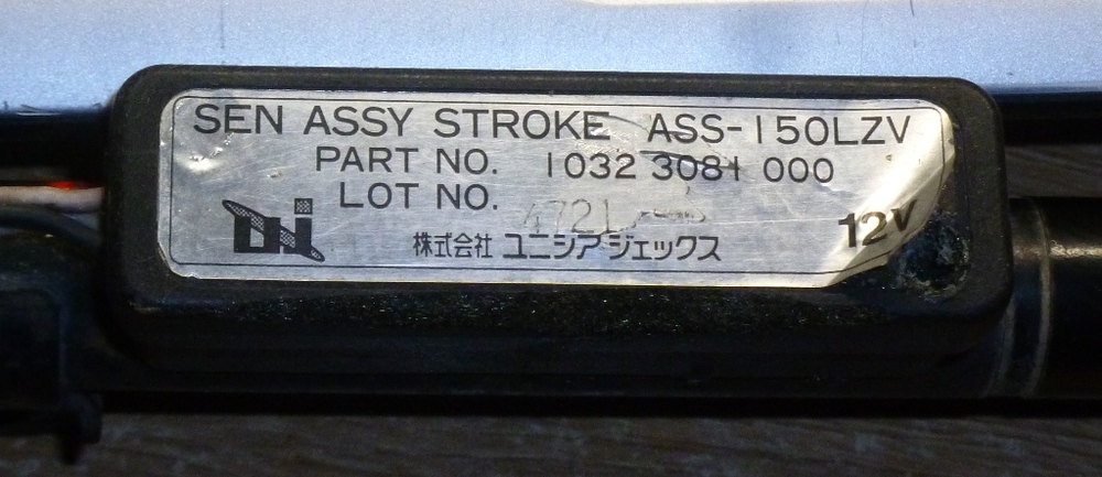

jdou do toho 3 dráty (+12V, zem, výstup 0-5V analogově), zasunutá délka 195mm, vysunutá 345mm, tj. zdvih 150mm
převádí to zasunutí pístu na DC napětí 0-5V
tenhle konkrétní kus má problém, někde v tom blackboxu je vaklkontakt a díky tomu to dělá voloviny
když to vhodně zmáčknu a podržím tak to chodí, ověřeno i externě měřením osciloskopem
je to celé zalité do nějakého černostříbrného pružného plastu, šance to nějak rozebrat je asi nulová
vakl není na kabelech, alespoň ne vně toho obalu
netuším, kam pro nový, je to samozřejmě "šedý" dovoz bez jakékoli podpory, je to z r. cca 1994
v tuto chvíli se mi jako nejschůdnější cesta jeví vyrobit ten snímač celý nový pomocí převodu ozubeným řemínkem na víceotáčkový potenciometr
viděl jsem i vrak jiného, v něm byl masivní tahový potenciometr
je to ale dost práce
Prosím, nemáte někdo nějaký nápad co s tím?
díky za reakce

Jestli to správně odhaduju z fotky, tak zdvih je větší, než je délka té krabičky.
Není teda ta odporová dráha (nebo čím je to dělané) uvnitř trubice toho "pístu" ?
Pokud jo, tak by se dala ta krabka odstranit a udělat k tomu jednoduchý jiný převodník, ale odporovou dráhu použít původní.

odhaduješ to správně
krabka je dlouhá asi 60mm, zdvih je 150
uvnitř toho pístu bude jen mechanické vedení, je to děláno úplně stejně jako jsou plynové vzpěry na kufru v autě, pr. asi 19mm obal a 6mm tyčka
ten vrak s lineárním poťákem byl hranatý, o hodně větší a se šroubovacím víkem
4. 11. 2018, 11:16
No a jak teda myslíš, že je ta poloha snímaná? Jakým senzorem?
Pokud je to stejně KO, tak se dá ta krabička sundat a kouknout tomu pod sukni, ne?

netuším jak je to dělaný
asi to tak dopadne
zatím se mi do toho ale nechce, denotáž je tak na flexu
není tam NIC kudy by šlo nakouknout
jen ten plast

Zkus pohledat novotechnik

no a není to prostě jen něco takového ? https://www.aliexpress.com/item/0-150mm ... 250cddf32b
Příspěvky: 7490
5. 11. 2018, 6:05
to by mohlo být řešení....
díky za tip, prostuduju

hledej linear position sensor Resistance
je tam toho spousta

to snímání může být i ultrazvukové
