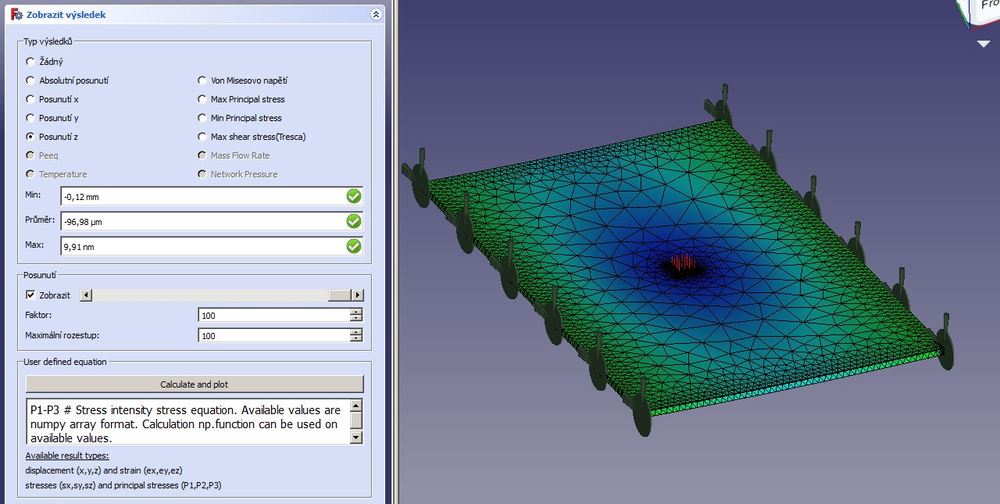

Chtěl bych CNC router o pracovní ploše 900x1200mm. Větší se mi bohužel do dilny nevejde. Zároveň bych desku chtěl využít jako pracovní stůl a třeba si na ní naklížit pár překližek a měla by snést i nějakou tu ránu kladivem.
Myslím, že docela dobrý základ by byla obyčejná ocelová deska z plechu 20mm. Velikost plechu by byla 1000x1500mm. Když takový plech zatížím 100kg, tak se prohne jen o 0,1mm. Což zdaleka nebude mít takové zatížení při obrábění. A deska ještě bude ze zhora vyztužena pásy pro T-drážky a ze spoda masivním rámem. Problém ovšem bude v rovinnosti černého plechu. Při této velikosti by se mohla pohybovat už ve 2mm. Nemáte tucha, kdo by mě mohl dodat levně broušenou či hoblovanou desku?

To je přece nesmysl.
Není šance seberovnější desku přesně ustavit. Ta 20-ka bude hrozně ohebná.
To by musel mít rám pod ní spoustu dostavovacích "nožek" a pak to nějak pracně rovnat
Normálně bych udělal vše s křivou deskou a pak ji přímo strojem srovnal.

to je blbost
když budeš chvíli schánět tak seženeš litinovou rysplotnu

Litinová rysplotna takové velikosti bude vážit mezi jednou a třemi tunami. Ono i těch 300kg na té 20 desce bude dost velký záhul při manipulaci.

poptej si cenu te desky byt ocelove a pak bych se vratil k tematu
nakonec ti vzdy vyjde svarenec
a i takovi mistri v cenove optimalizaci jako jsou cinani na to davno prisli

No nevím, klidně dám 50 000Kč jenom za základ. Ona ta moje dílna není nafukovací abych si dovolil CNC router a vedle mít ještě pracovní stůl. Musím to sloučit do jednoho. Objevil jsem pěknou litinovou desku 1000x2000 s T drážkama, kde by se lineáry a šrouby dali přichytit na boky. Ovšem ta deska má tři tuny. Ale základ by to byl pěkný. Škoda jen, že by se mi propadnul podlahou, i kdybych přišel na to, jak s tím vůbec manipulovat.

No co ti zbyva
Plotna taky nema par kilo a je to pprad tenky plech oproti necemu s zebrama
Nakonec prijdes na to ze kdyz udelas zebra v podobe jeklu tak to bude vazi 10% te plotny ale bude to mit vetsi tuhost

Ne je tam jenom 20cm betonu. Asi by to ty 3t udrželo, kdyby se udělal vhodný rám, co by tu váhu více rozprostřel. Ale ta manipulace by byla neskutečná.
No teď jsem si přečetl specifikace plechu u ferony a mají rovinnost 12mm na 20 délky. Tak tudy cesta asi nevede. Alu plech frézovaný - tam zase nemůžu použít magnetickou vrtačku.

když si zaplatíš partu nějakých profi stěhováků, tak ti do dílny tu 3t desku nastěhujou
vyjde to možná laciněji než nějaký svařenec a polymery atd atd
navíc je to
a) rovný
b) už obrobený
c) těžký
d) nerezonuje to
e) kamkoli do toho uděláš bez problémů závit
f) má to T drážky
navíc je to
a) rovný
b) už obrobený
c) těžký
d) nerezonuje to
f) má to T drážky

Pokud je podlaha jen troche rovná a pevná, tak je skoro jedno jestli stěhuješ 500kg nebo 3tuny .
V dílně mam beton se sítí do 10cm a 3t nejsou problém.
