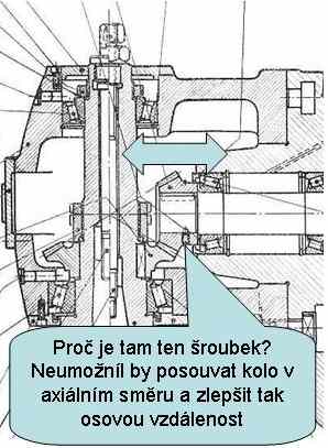

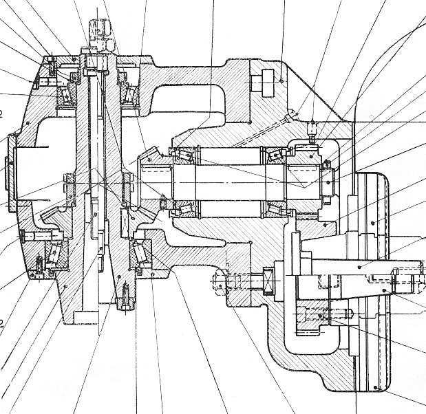

Koukám taky na ten obrázek . Ale pozor ta náhonová hřídel je v kosoůhlejch ložiskách a jakmile se pohne asi tím předním kolem tak se rozhodí všechno . Jsou tam asi taky u těch kosoůhlejch laožisek podložky a někdy se lícujou až v montáži. Já se zítra zeptám našeho Jirky jestli si něco nepamatije. Ale kdo nic nedělá nic neskazí!!

Ten červík zapadá do důlku v hřídeli a je to jen pojištění proti posunu. Vůle se štelují KM maticí, ale ten rámus dělají ty čelní kola. Dělá to i když je dole ten odlitek s vřetenem.
