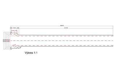

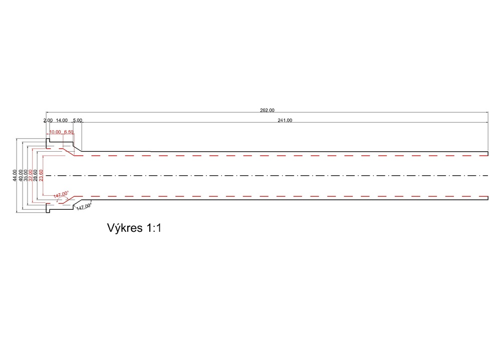

chtel bych se mistniho osazenstva zeptat jaky druh hliniku (pripadne jiny material) byste mi doporucili na vyrobu trubky dle prilozeneho vykresu?
Jedna se o trubku ktera ma spojovat predni vidlici a ram na kole, dle mych informaci se originalni trubky na vidlicich vyrabi z alu 7050.
Ale po vcerejsim navstiveni stranek http://www.kovo-spacil.cz/alloys/cz.htm premyslim jestli by nestacil Dural 20xx nebo se zamerit na sehnani Duralu 70xx (7075).
Dale bych se chtel zeptat zda na techdle slitinach bude drzet "komaxit"?
Dekuji.

To záleží jestli si chceš natlouct ,pokud něco děláš jinak než fabrika tak je pravidlo vždycky lepší matroš nebo konstrukci aby to mělo cenu něco tvořit.
Pokud matroš tak 7075 (pokud se pamatuju tak ta 7050 je svařitelná proto jí možná používají )jde dobře sehnat ale nedá se svářet .Na komax bych se vykašlal oni ty al slitiny budou trochu citlivější na teplo a pokud nedostaneš nějaký info od slušného technologa tak bych to nepokoušel a zvolil bych autoakryláty s vrchním lakem.

Jo podle tohodle výkresu je to nevyrobitelné (chápu že ne každý je strojař )Chce to spíš pár fotek originálu a potom řešit technologii ,a vůbec nákup materiálu až najdeš někoho kdo bude ochoten to vyrobit .

Rad bych se zeptal co je na tom vykresu spatne, nebo proc by to neslo vyrobit?
Dekuji

Jde to vyrobit ,jen máš na výkresu nastavený dvě desetiná místa tak to vypadá jako že to chceš na tisícinu mm přesně vyrobit :wink:
Pokud chceš něco takového tak se kotují přesné rozměry s povolenou tolerancí zbytek je volná míra dle norem atd.
