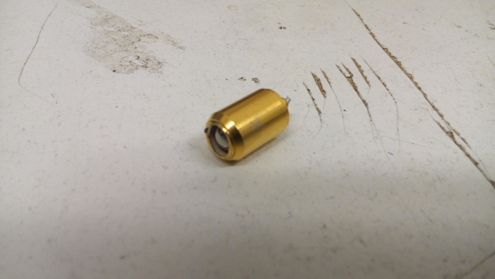

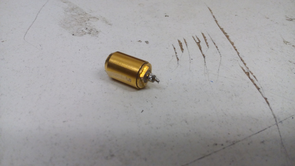

Honím ke stroji kuličkový spínač a nějak se mi nedaří nic najít. :(
Jedná se o kuličkový spínač o průměru 9mm a nahoře jsou letovány kabely a propojují GND. Je to součástí jednoúčelového stroje a bez spínače to nelze spustit a ani nahradit něčím jiným to prostě nejde. Rozebrat taky nejde, konec je roztemován.
Nednoúčelový stroj byl sestaven v DE.

Je to nějak moc "nejde" na jednom místě.
To funguje jako otřesové číslo? Nebo čidlo náklonu?
Různých "Mercury switch" nebo "Ball switch" je spousta. Proč se nedá použít jiný?
A "nejde rozdělat": bude to kulička v tubusu, dole spojující 2 plošky. Tak se určitě dá odfrézovat (jen zvětšit průměr, nesnižovat to) to vrchní zůžení, tím kulička vypadne ven a bude snad možné nějak opravit kontakty pod kuličkou. Pak to zavřít nějakým novým deklem, třeba i z plastu. Ten na to nalepit.

Chcíplá koza nejde ,ta se musí zakopat .
Tohle zvládne každej normální soustružník .
(podle fotky to Mexi funguje tak že když pružinka s kluzným čepem natlačí kuličku na ten zapertlovaný límeček tak je spojený okruh ,pokud něco jede po kuličce tak jí zamáčkne a kulička běží v izolované trubičce teda pokud té fotce rozumím )

Jo a ještě dodatek: zkusil jsi to vykoupat v isopropylu? Ideálně v ultrazvukové myčce.
Jestli jenom nejsou zasrané ty kontakty pod kuličkou.

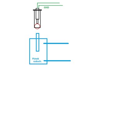

Takže pod kuličku obsluha vloží díl mezerou tak že kulička vidět není. Pod kuličkou je vzduchový píst kterej projede vloženým dílem a narazí do kuličky.
Tím hned zajistí vyráběný díl aby už nešel vyndat. Kulička zamačkne válcovitý spínač který je pod pružinkou a tím se propojí GND. Spínač může mít tak 2mm v průměru.
Na celém spínači je vidět šroubovaný spoj ale je to pouze taková vložka aby se zvětšil průměr spínače.
Proto jsem odstranil ten pertl abych viděl jak to tam je. Kulička sice vypadne ven ale k tomu válcovitýmu spínači pod kuličkou se nikdo nedostane, je tam už z výroby jen vlisovanej.

To je zajímavé. Takže to nefunguje jako rozpínací, ale jako spínací switch.
A ta kulička tam není proto, aby případně jela po nějakém pohybujícím se materiálu, ale dělá jenom normální hmatník.
Takže by se to dalo nahradit jakýmkoli rozměrově vhodným mikrospínačem a mechanickým dorazem (pokud v původním zapojení dělá ten pertl současně mechanický doraz pro ten vzduchový píst).
Je to tak? Skutečně je ten spínač s kuličkou utopený, takže ta kulička přijde do styku jen s tím pístem?
A jaké to má rozměry?

18. 11. 2018, 6:38
Přesně tak, ten pístek naráží na tu kuličku a ten spínač je tam jen vlisován. Někdy to hodí chybu že se spínač časen posune a pístek to nedotlačí. Takže na spousty spínačů je doděláno jen takové silonové domačkávací pouzdro aby se spínač nehnul jakoby ven z díry. Spínač je tam horizontálně a pístek vyjíždí od spodu nahoru.
Mikrospínač by šel možná nějaký dát. Muselo by se dodržet celková délka spínače aby se to nerozdtilo.
Díra pro spínač je tuším 9mm v průměru,

18. 11. 2018, 6:48
Takhle to tam asi vypadá. Ten spínač je pod pružinkou a nyní se nerozepíná a je stále sepnutá, což je špatně.
18. 11. 2018, 9:33
Do průměru 9mm by se vešel třeba tenhle mikrospínač, má rozměry 6x6mm. A dělá se ve spoustě provedení, s různou délkou páčky, s různým odporem pružiny.
Nad to nějaký pružný element (pružinu nebo v rámci jednoduchosti i kus gumy nebo pružného plastu) a nějaký doraz.
To musíš sfouknout za chvilku.
