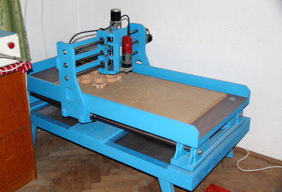

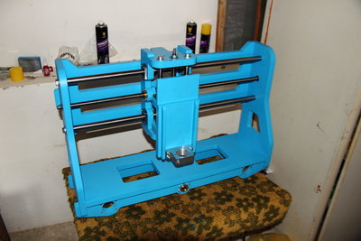

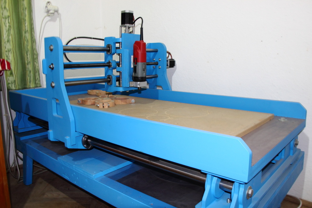

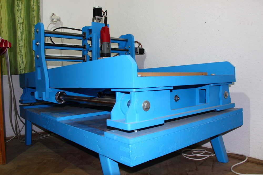

pred rokmi som staval moju prvú CNC frézu.
vlákno tu: viewtopic.php?f=15&t=2733
Po prvých skúsenostiach som sa neskor rozhodol pre novú stavbu.
Priority boli:
1. Musel som si to vedieť vyrobiť sám (na cnc čo už mám)
2. Vyššia rýchlosť (oproti tomu už čo mám)
3. Cena / rozmer pracovnej plochy
Takto do dopadlo:

Na první pohled jsem si říkal že je škoda že jsi to zazdil těmi vodícími tyčemi , až na druhý pohled jsem si všim že je to asi jako první tvůj výtvor taky z MDF .
Jinak to je moc pěkný strojek na hlodání do měkkých materialů . gratuluju

Áno z MDF tentoraz je to všetko z 10mm MDF okrem stola ten je narezaný z 18-stky.
10 mm sa mi dobre frezuje na CNC.
Vodiace tyče no ta je ta priorita č. 3. - alebo mala byť uvedená ako č. 1 ?
Díky.

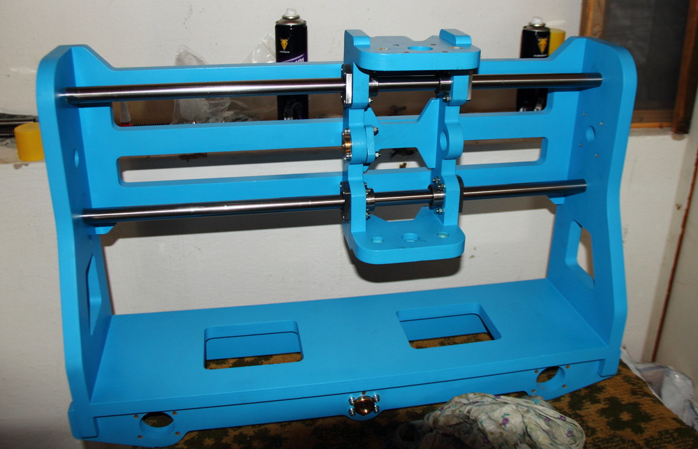

Na to že je vše z MDF mě překvapuje to odlehčení v bočnici.
Vždyť to tu tuhost naopak ještě zhorší.
Doporučuji zkusit silně rukou jaký to má průhyb v ose X a Y na vřeteni.
Pak si na bočnice nějak zkusmo nabastli třeba pomocí malých stolařských svěrek nějaký pevný profil, třeba jeklík apod.
Uvidíš že se to hodně zlepší a pak se ti zlepší celkově i kvalita obrobků.

:) je jasné že pruhyb tam je.
Tiež je zbytočné tam niečo skušať nabastit, lebo ten pruhyb je v tyčiach osi X.
Pri pracovnom rozsahu tejto osi 500 mm, má tyč asi niečo cez 600mm. Pri nepodoprených tyčiach bude stále.
Je zbytočne to riešiť, stroj tejto konštrukcie má proste svoje limity ....
Je jasné že dural na ňom frezovať nemožem, a do dreva sa tež nebudem mocť zanoriť 10mm ......

Pekná hračka do obyváku :D (manželka asi bude mať iný názor :lol:)
Je vidno, že si sa s tým vyhral, a na pohlad to vyzerá fakt pekne - palec hore :)
Konštrukčné nedostatky asi nemá moc zmysel rozoberať, i keď tie odlahčené bočnice docela režú oko :roll:

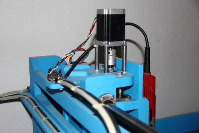

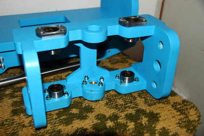

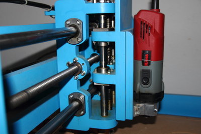

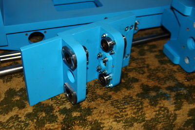

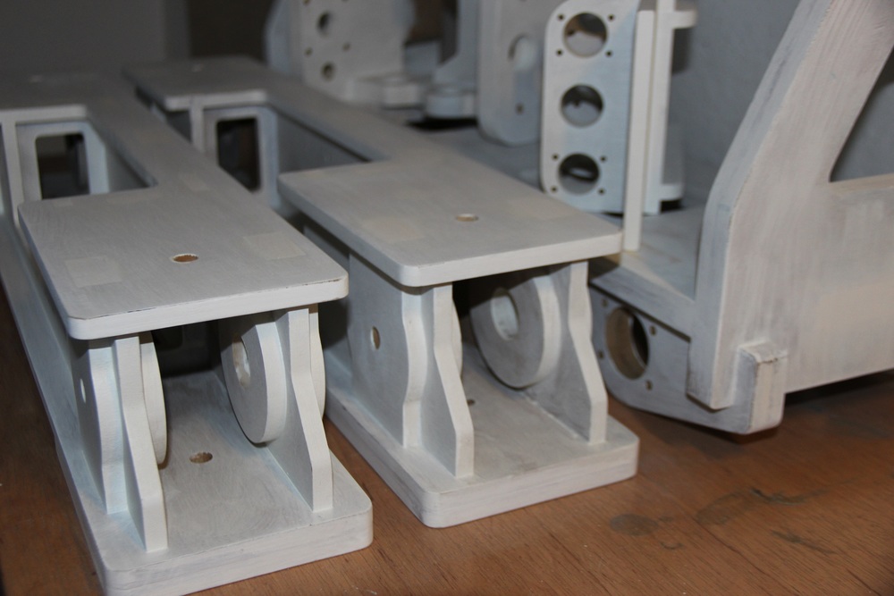

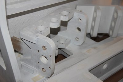

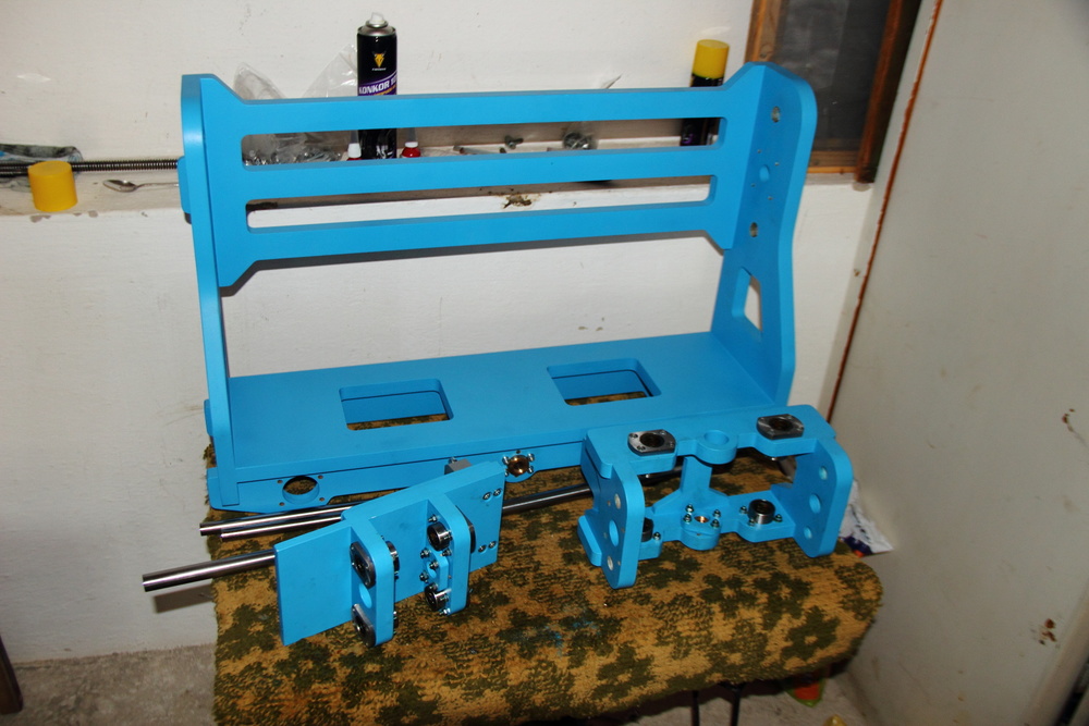

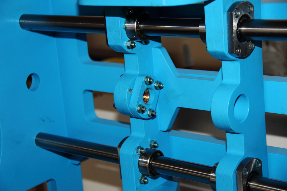

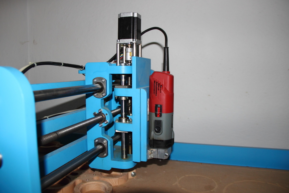

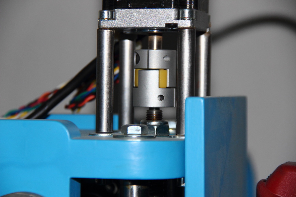

Pripajam viac fotiek zo stavby, nejake technicke data.
Pracovna plocha: 500 x 1000 x 100
Tyče kalene brusene: 20, 30, 16
Skrutky: Tr 16 x 4
Motory: SX23-1428

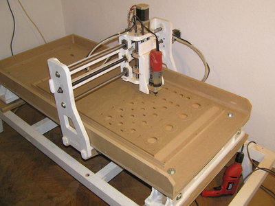

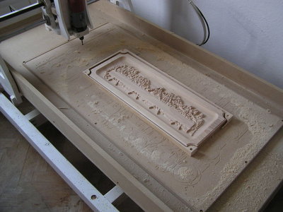

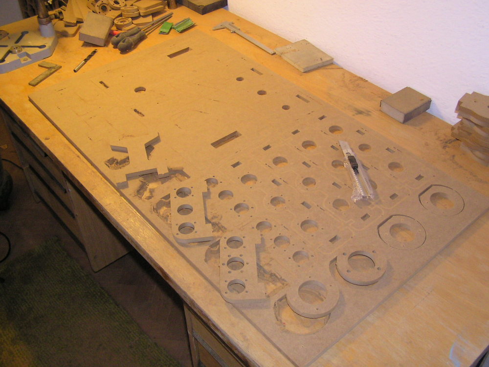

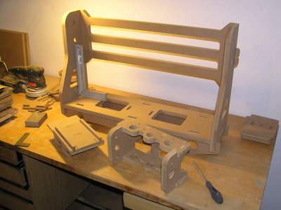

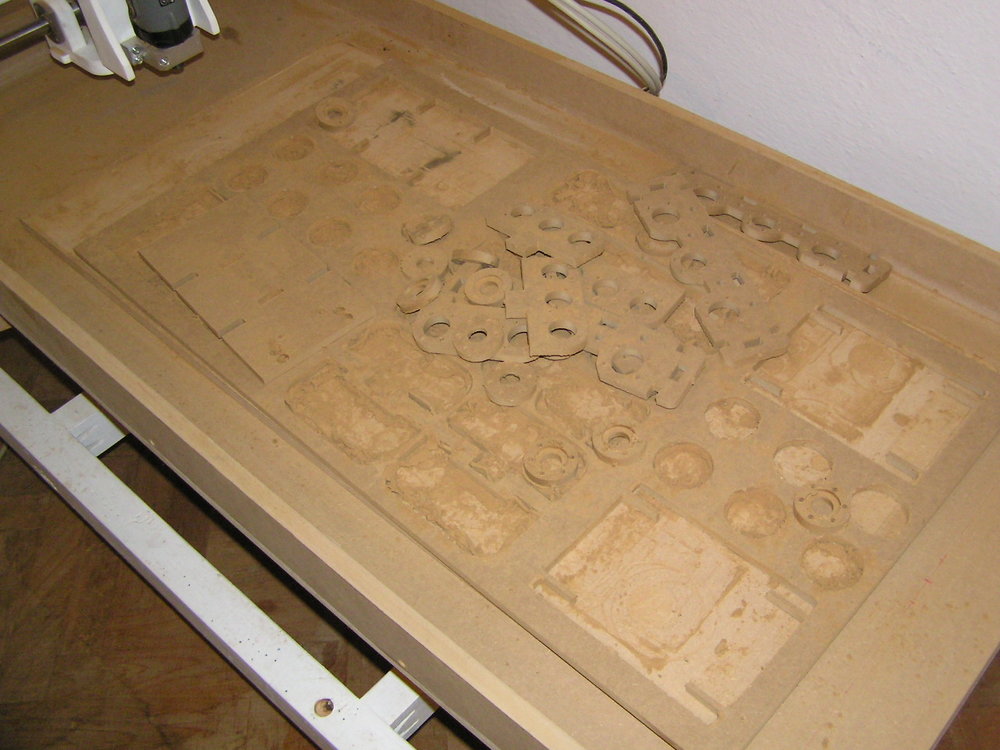

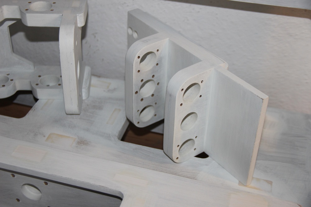

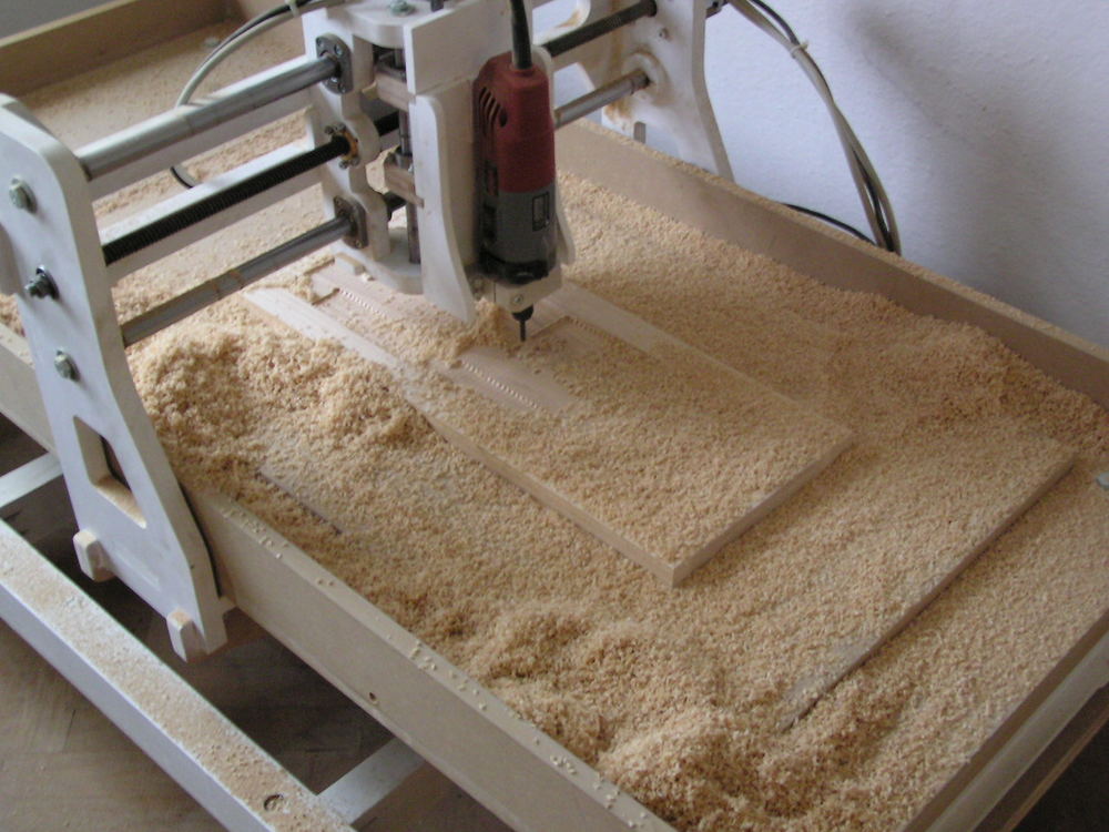

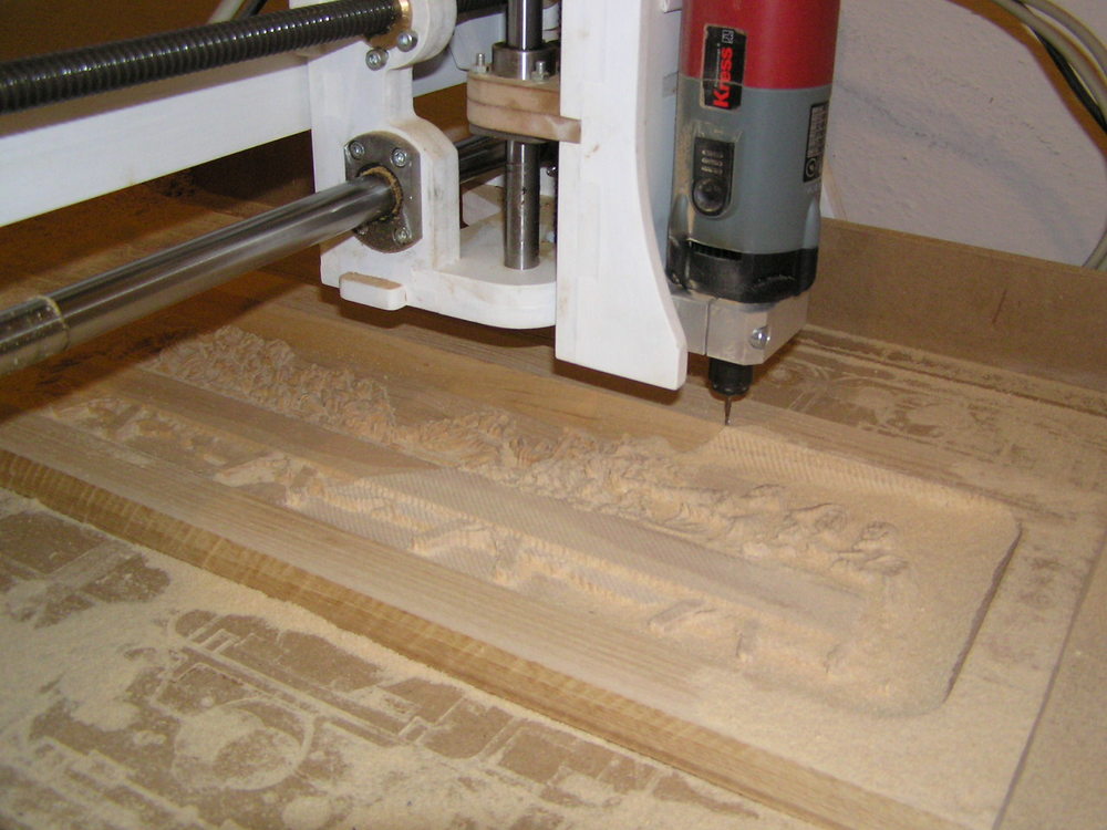

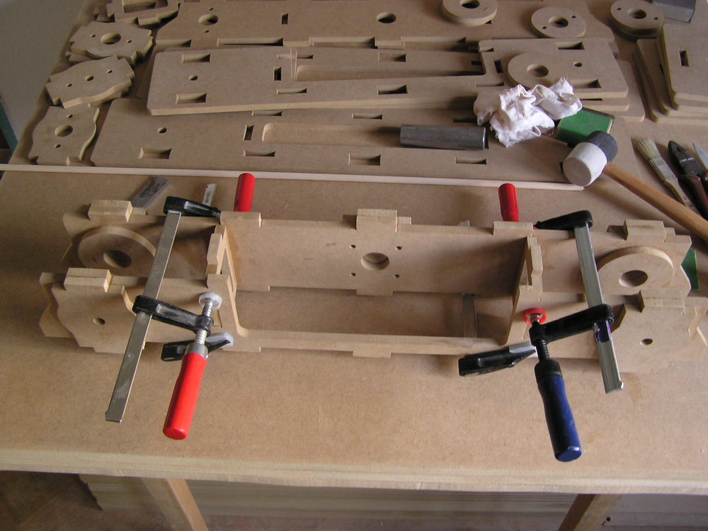

Par fotiek z frezovania.

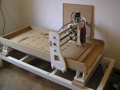

Toto cnc ma zmenu _01 bolo vyrobené na predchadzajucej zmene dalo by sa povedať prototype _00.

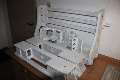

Cely tento projekt bol namodelovaný v troch hlavných verziach ABC, s kul. prírubovými puzdrami, z kul. puzdrami bez príruby, a ešte s obyč. puzdrami ale to som ešte nerobil.
Tieto verzie maju ešte dlžkové a šírkové varianty, hlavne v osi Y lebo tá može byť najednoduhšie menená. Toto CNC je 500 x 1000 to je myslím max tejto konštrukcie.
Mam ešte zlepenú nedokončenú variantu na kul. puzdrach bez príruby rozmer 400 x ešte neviem asi 800 bude. Ale to až neskor.
Tento prototyp _00 je už preč (okrem stola a všetkého "kovoveho"), poslúžil ako práca do školy. Tak kvoli cene sme to zmenili na verziu bez príruby prilepením podložiek a tyče na nekalené hladené h9 z nejakej 12-stky, rozmer 500 x asi 600 som mu kreslil.
Prosím nezačnite skupovať MDF, lebo pre mňa je to strategicky materiál 6. gen jak to tu už bolo uvedené. Zvýšením dopytu mi stupne cena pre moju zabavku ... :)
