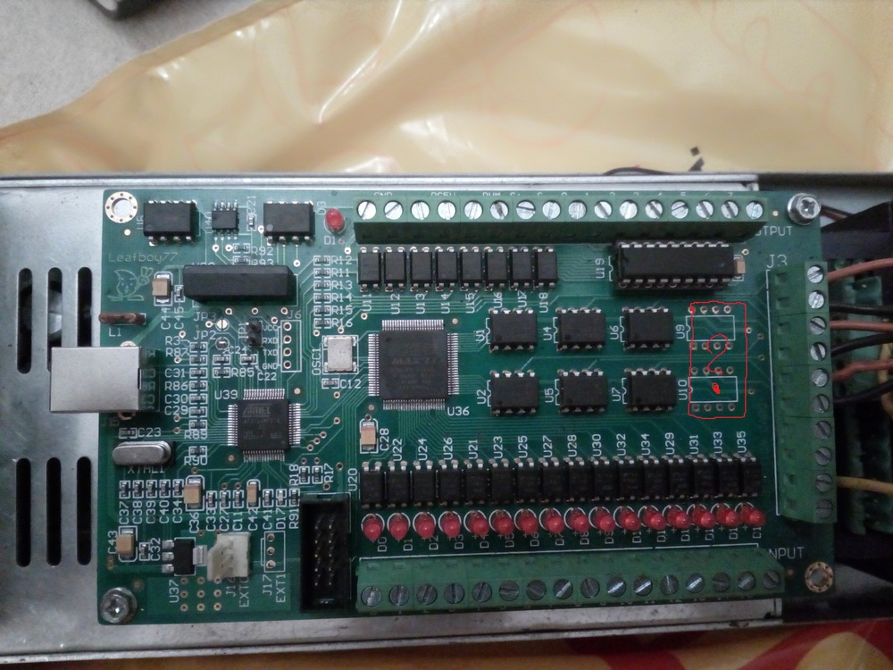

Zdravím mám tuto desku A nevím jestli je 3 nebo 4 osa chybí osazení U9,U10 na zbytku jsou 6n137 . Jedná se mi o to že budu potřebovat 4 tou osu A nevím jestli bude stačit osadit optočleny a nebo by se musel přeprogramovat i předek desky. Zde odkaz na desku je tam i schéma https://leafboy77.com/index.php/en/ a zde foto mé desky. Předem děkuji za ochotu
Píšeš, že desku máš. Tak ti nic nebrání to zkusit.
Ty optrony tam jsou stejně zbytečné, na vstupu každého normálního driveru už optrony jsou. Tak vytáhni drátem ty signály, které normálně jdou na vstup optronu (noha 3 na těch optronech) a pověs tam třeba LED proti noze 2. Vlastně to ani nemusíš tahat ven, LED rovnou zastrč do těch děr pro optron. Pak zkus zahýbat s osou A.
Nebo místo LED tam rovnou připoj driver. Snad to pojede, i když to bude přes 2 omezovací odpory (jeden na desce a druhý na vstupu driveru).

spíše mě zajímaly i zkušenosti s touto deskou. V číně co jsem koukalje za cca 130 doláčů už jí mám doma asi 2 roky.. jestli to nejni krok zpět
Původní dotaz ale zněl jinak, na ten jsem odpovídal.
Když už tu desku stejně máš, tak je snad rozumné to s ní aspoň zkusit, ne?

Když to budeš testovat s LEDkama, tak na to kromě desky snad ani nic jiného nepotřebuješ, demo verzi Machu asi rozjedeš celkem kdekoli.

jj dík... ale i tak mě zajímají zkušenosti:-D s touto deskou:-D jinak vyzkouším:-Ddík za echo
Je to výborná hobby doska. Okrem plasma THC vie všetko čo treba. Niekde som tu o nej už vela popisal. Mám ju cca 6 rokov v používaní.
Určite sa dá dopajkovať druhý konektor na potenciometer a funguje-tak mám feedrate a jog na potenciometroch.
4.tú osu ako pisal Mex treba otestovať, ale tipujem že nebude podporovaná...
Takisto medzi ovladačmi je výborné makro na nastavenie nuly pre nástroj.
