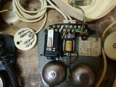

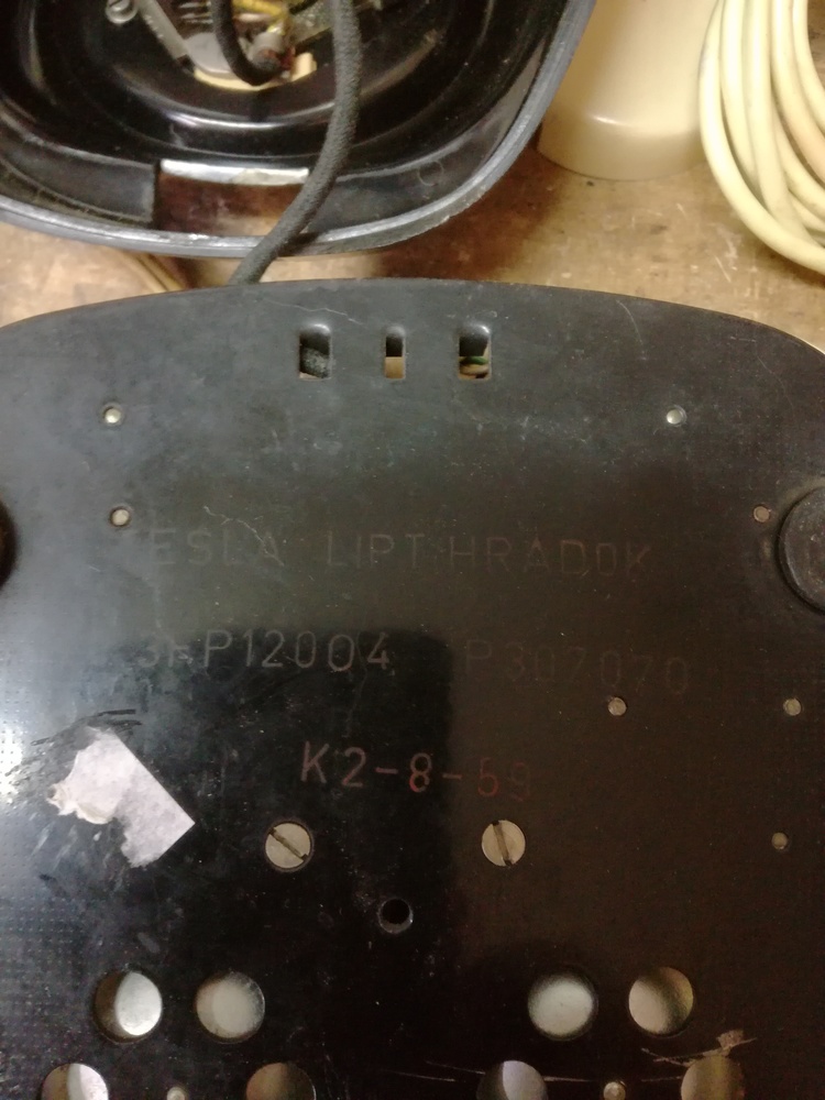

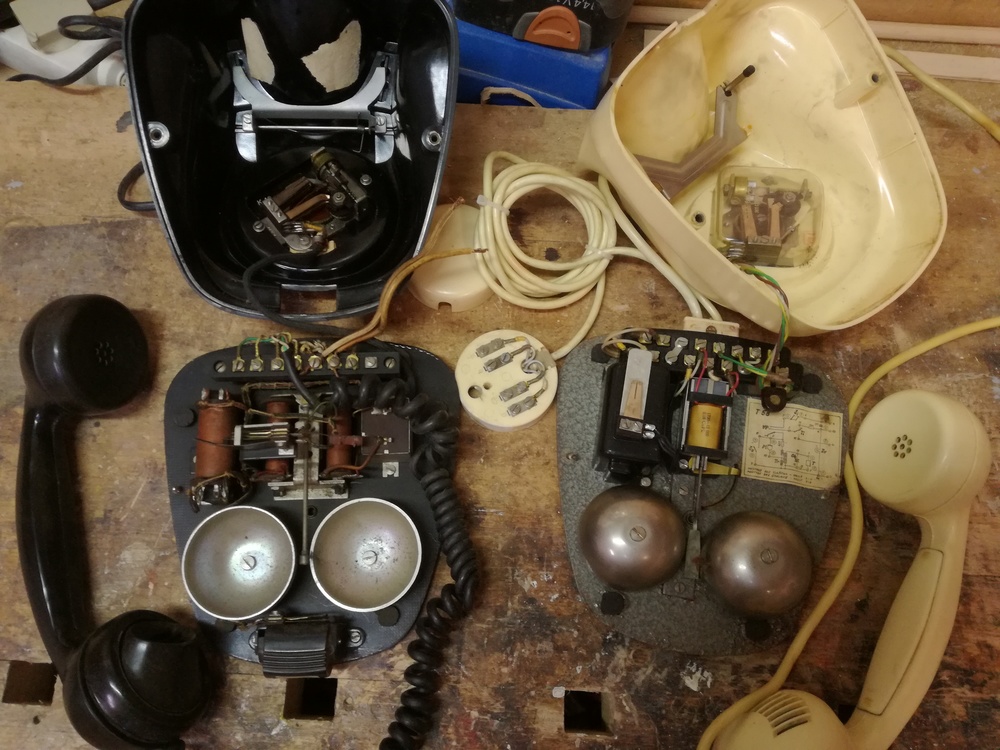

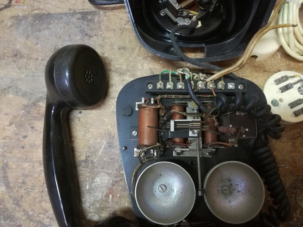

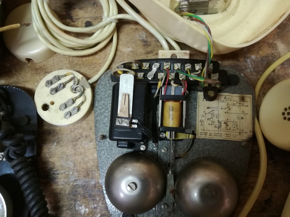

Ahoj všem,
prosím o radu jestli někdo neví jak zapojit tyto dva telefony,aby mezi sebou fungovali,jestli to teda vůbec jde.
Pevná linka není k dispozici.
Děkuji za odezvu Hanések
Příspěvky: 8430
27. 11. 2018, 5:02
Drátem :-) Propojíš dráty A a B a ještě musíš zajistit napájení, podle norem 60 V ale stačí i mnohem méně (i 12 V ss). Nebude ale fungovat vyzvánění, to bude potřeba doplnit na každou stranu vyzváněč, zdroj střídavého proudu 75 V 25 Hz.
