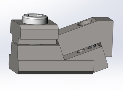

Chtěl bych vás poprosit o radu.
Chci si zhotovit sadu dorazů do T-drážky stolu frézky, v mém případě rozměr 14 mm a napadá mě hned několik řešení. Nejvíce se mi asi zamlouvá vyrobit dva klíny, které bych z vrchu stahoval proti sobě imbus šroubem. V té T-drážce by se to rozepřelo a snad nevykřivilo do boku.
Poradíte mi prosím něco, co vám funguje a je jednoduché na výrobu? Jde mi o to, nevymýšlet vymyšlené.
Díky předem za každý názor či radu.

já většinou jako doraz přitáhnu upínku nebo mám takovou broušenou kostku a nejčastěji kus hliníkové plotny a do ni si vyfrézuju přímo třeba tvarovej doraz.. to že si něco pěknýho udělám si už říkám 10let..

RaS píše: 29. 11. 2018, 6:19 já většinou jako doraz přitáhnu upínku nebo mám takovou broušenou kostku a nejčastěji kus hliníkové plotny a do ni si vyfrézuju přímo třeba tvarovej doraz.. to že si něco pěknýho udělám si už říkám 10let..
No přesně. A upínka zbytečně zavazí a potřebuješ dvě, nebo tři a vyrovnat hodinkama...
To je zbytečné.
Milan
Příspěvky: 8469
29. 11. 2018, 6:36

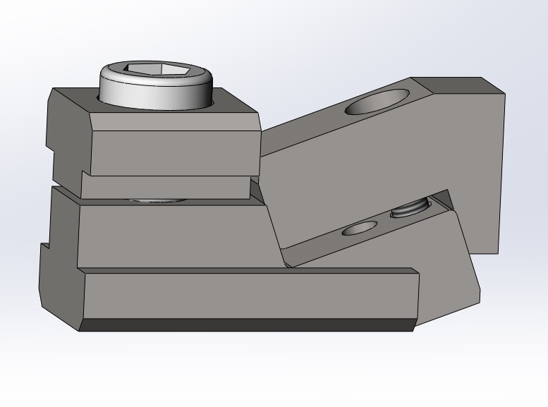

Já mám na to něco takového. Doraz se dá v určitých mezích štelovat tím šroubem co mu není vidět hlava a mezi dva dorazy tak můžeš sevřít třeba desku. Dorazy koukají jen pár mm nad stůl, takže tu desku můžeš frézovat od kraje do kraje.

prochaska píše: 29. 11. 2018, 6:36 Já mám na to něco takového. Doraz se dá v určitých mezích štelovat tím šroubem co mu není vidět hlava a mezi dva dorazy tak můžeš sevřít třeba desku. Dorazy koukají jen pár mm nad stůl, takže tu desku můžeš frézovat od kraje do kraje.
Moc se mi na tom pro to mé použití pevného dorazu nelíbí to, že by se měl materiál opírat o pohyblivou kostku a také se mi hlavně jedná o doraz na podélnou osu stolu. Tady je to příčná.
Potřebuji aby dlouhý materiál, který upínám podélně se stolem byl rovně a případně ještě boční doraz.
Jinak tyto kostky na upnutí desky na stůl jsou určitě perfektní.
Milan
Příspěvky: 8469
29. 11. 2018, 7:17
Tohle je podélný doraz, tedy štelovatelný v podélném směru. Ale není pevný, toť pravda.
