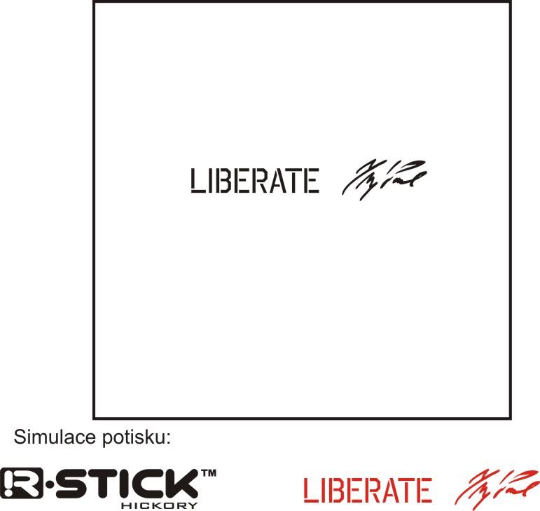

Ono to jde docela dobře -. ale musíš vědět, jak na to. Já tímto způsobem dělám loga a převádím vše do vektorů - lépe se s nimi dělá. Mám na to už postup - kdy zdrojový soubor napřed proženu přes Photofiltre, kde zdůrazním jas a kontrast, převedu do vyššího rozlišení, zvýrazním a následně převedu do dvou barev.
Následně přenesu do Corelu, kde to proženu tracerem - tam dost záleží jakou metodu trasování použiji, a jak nastavím vyhlazování. Výsledek většinou nemusím nijak upravovat - ale když už ano, tak potom většinou odmáznu pár uzlů a narovnám křivky do přímek. Přikládám demo obrázky - na prvním je zdrojový JPG podpis a na druhém konečný výsledek (v tomto případě ale vyexportovaný jako JPG)
