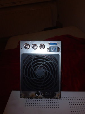

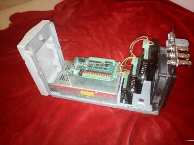

Zde rozpracované řízení kousátka do dřeva

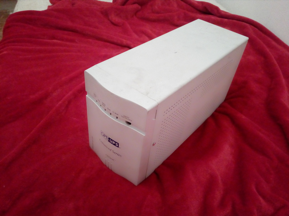

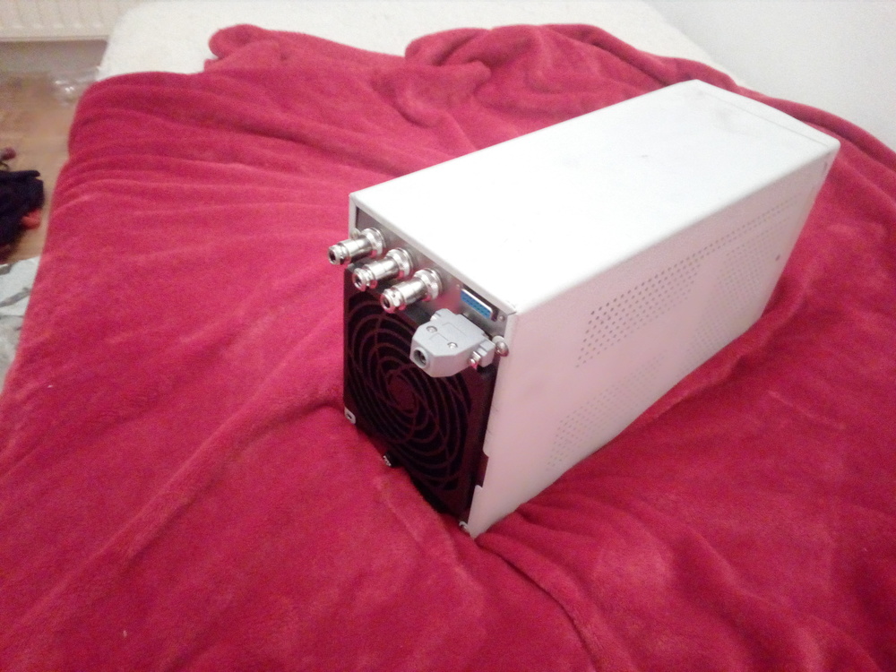

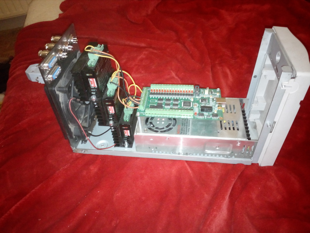

Jako škatule posloužila bedna z upsky zbytek můj vytvor a návrh co na to odborníci zdaleka nejni komplet

nevím jak moc bude topit ten zdroj , ale mohl bys ho ještě dát na nějaké dystančky - 10mm . to samé ty drivery pokud by víc topily tak jim bude líp žebry ve svislé poloze a nebo žebry vesměru proudění vzduchu od ventilátoru . ale jinak to je hezky uhledné to se musí nechat .

5. 12. 2018, 8:33
podle mne dost nesmyslně uspořádané
1) silová část kabeláže by se neměla křížit s datovou částí
2) je to na malém prostoru a bude to topit - vše by mělo být podřízeno dobrému proudění vzduchu - třeba zdroj plácnutý větracími otvory na dno je umístění nevhodné, stejně tak chladiče driverů
3) pulzní kabely od driveru by bylo dobré oddělit od datových kabelů step/dir - to tam očividně moc nepůjde
4) USB deska by neměla být uprostřed toho všeho.

5. 12. 2018, 9:04
Já bych měl větší obavu ze znečištění.
Dovnitř se přes větrák dostane celkem dost prachu a protože to bude zadeklované tak to nikdo neuvidí = časovaná bomba.
Doporučuji doplnit zobrazovadlo teploty aby byl alespoň trvalý přehled, (senzor dát na nejhorší místo)

5. 12. 2018, 9:29
Mně se to líbí.
Jen bych se bál, že ty horní drivery budou namistrované a budou se vytahovat na ten spodní.
Jsem spíš rovnostář, tak bych je dal na stejnou úroveň a nechal vzduch profukovat mezi nimi, podél těch žeber.
Ale ono se to nakonec uchladí i tak. A snad se ten v nejnižším postavení nebude cítit méněcenný.

5. 12. 2018, 9:36
Hlavně budou honic cca 3 ampery do motoru. Navíc jsou k sobě chladiče prošroubované takže by se teploty měli vyrovnávat. Dalé plánuji na chladiče dat ještě bimetal na teppotu cca 60 stupnů a zapojit na stopku. Takže kdyby se přehřívali tak to odstaví drivery a nic by se nemělo stát .
5. 12. 2018, 9:42
nevimnevimnevim píše: ↑5. 12. 2018, 9:36 Hlavně budou honic cca 3 ampery do motoru. Navíc jsou k sobě chladiče prošroubované takže by se teploty měli vyrovnávat. Dalé plánuji na chladiče dat ještě bimetal na teppotu cca 60 stupnů a zapojit na stopku. Takže kdyby se přehřívali tak to odstaví drivery a nic by se nemělo stát .
Kdo si hraje nezlobí, takže fajn. Ale dávat tam nějaký bimetal je asi zbytečné. A na stopku už vůbec ne - když už, tak na nějaké pískle, které Tě bude varovat. Zničit výrobek jen proto, že teplota přelezla o 1 stupeň je celkem škoda, řekl bych.
Na začátku si otestuj teplotu při zátěži (stačí rukou). Ta se pak zas tak moc měnit nebude.

5. 12. 2018, 9:46
A to ti odstaví bez předběžné výstrahy? Co na to celý výrobní proces ve smyslu znovuspustitelnosti bez zmetků atd..?
Když tepelné bimetaly, tak jeden"chladnější" na nevypnutelnou výstrahu (maják/sirénka a případně napojení někam do celého procesu) a ten "teplejší" jako ten stop vypínač?

6. 12. 2018, 3:38
Bimetal bude spise z hlediska kdyby prestal tocit vetrak. Takze z hlediska havarijniho stavu nez pouzivat jako termostat.

6. 12. 2018, 3:59
Otacky vetraku pores jejich snimanim. Dej tam 3dratovy vetrak a pri poklesu otacek pod 30% spust nejaky alarm. Muzes pak v klidu pro lepsi chlazeni treba oddeklovat tu skatuli a nemusis zkundit pul dne trvajici frezovani. Ale bimetal tam klidne nech, zas je lepsi prerusit praci nez poskodit stroj kdyby ti nektery driver odesel/vypnul spatnym chlazenim. Jen ho dej na vyssi teplotu, 60C je pro driver nic. Mrkni kolik snese tvuj driver a dej spinac o neco niz. Napr. TB6600 sepne tepelne ochrana pri 160C a vypne pri poklesu teploty pod 90C, maximalni provozni teplotu pisou 85C, ale zjevne je tam dost rezerva pokud nepojedes na maximalni proud.

6. 12. 2018, 5:09
Tich 60 byl nástřel jinak zase tam nechci mrtě elektroniky kravin.... jednoduchý a funkční .Mám to na stroj na kterém se budu učit. Časem možná budou lepší drivery, lepší frézka a nebo taky nic:-D
