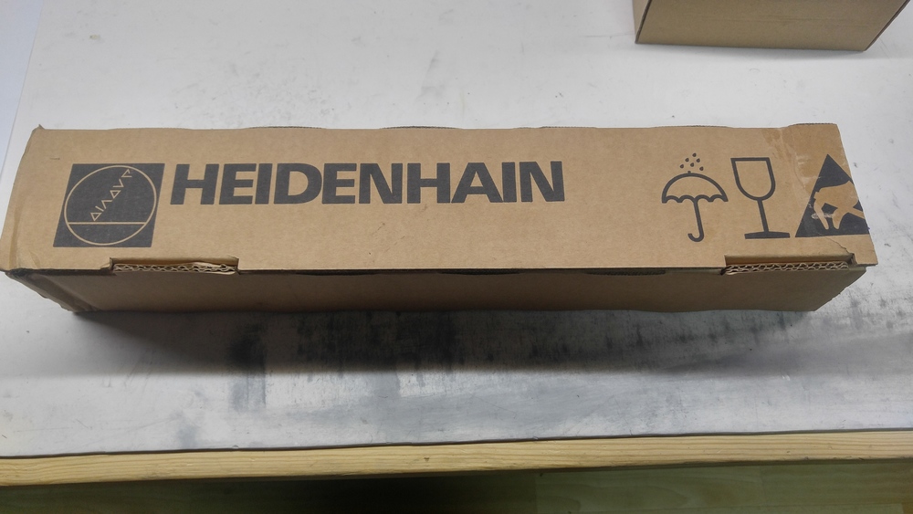

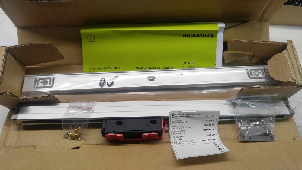

Prodam odmerovani Heidenhain LS 486, delka 370mm. Pravitko je uplne nove, nepouzite originalne zabalene. Jsou k tomu i drzaky a prislusenstvi. Nemam kabel, mozna ho nekde najdu ale spis ne... Lze dokoupit. Na ebay se prodava minimalne za 10k, ja bych si predstavoval cenu 2000, ale klidne nabidnete. Ja uz to nemam do ceho namontovat...

Jen můj názor, protože se divíš, že nikdo nereaguje - bez konektoru na udělání kabelu a v přesnosti +-5um je to docela černej petr...
Kabel nebo jen konektor bude stát asi více než za co nabízíš pravítko to je jedna věc a druhá, že dneska se na CNC s přímým odměřováním jede většinou v tisícinách nebo alespoň ve dvou tisícinách přesnosti.
Možná někdo na klasickej soustruh by ho využil pro odměřování na suportu, ale musel bys najít kabel a nevím zda není potřeba převodník signálu? Ale nevím nevím... za pár tisíc má kompletní pravítka s chráněnou kabeláží a DRO.

martasg1 píše: 9. 12. 2018, 10:11 ... přesnosti +-5um je to docela černej petr ...
Nezaměňuješ přesnost a rozlišení?
Přesnost 5um je docela dobrá. I Hajdoš prodává pravítka s přesností 5um (nebo max 3us) s rozlišením 1um, a pak jim lidi říkají "mikronová pravítka".
Všimni si, že tohle nemá digitální výstup po těch 5um, ale 1Vpp.
Běžně se používá 10-bitový převod, takže pak dostaneš rozlišení na 0.005um, neboli 5 nanometrů.
Při vší úctě - takové ty levné sety s "1um pravítky" budou v reálu pravděpodobně o dost méně přesné než tohle pravítko. O rozlišovačce ani nemluvím.
Určitě Tě nemusím poučovat, že zvýšení teploty o 1 stupeň znamená na metru nějakých 10um.

Jo máš pravdu, teď na to koukám - jsem to popletl.
Rozlišení je dobré (i pro použití na co to potřebuji).
A ta přesnost je standardní od Heidna.
Máš k tomu měřící protokol od výrobce?
Ale pořád zůstává problém konektor...
