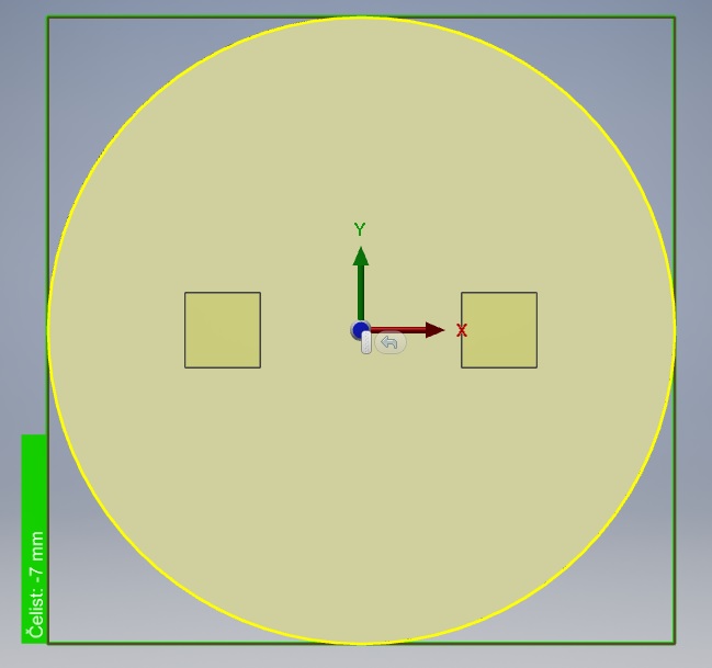

Dobrý deň, začínam tvoriť programy v HSM pre stroj DOOSAN PUMA V550 Fanuc 32i- MODEL A bez osi Y. Ku generovaniu programu používam post-procesor: https://cam.autodesk.com/posts/download ... rn%20fanuc
Všetko požadované zatiaľ funguje, len pri frézovaní v osi „X-“ neotočí C os o 180st, ale chce frézovať v „X-“, kde stroj príde na koncový spínač.
Hodnoty červenou farbou sú „zle“ a hodnoty vyznačené zelenou sú „dobré“.
Chcem sa opýtať, či sa nedá post-procesor upraviť tak, aby hodnoty označené červenou mali X kladné a k osi C by bola automaticky pripočítaná hodnota 180.
Ďakujem za postrehy a prajem pekný deň.
Uvediem príklad:
