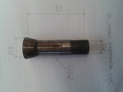

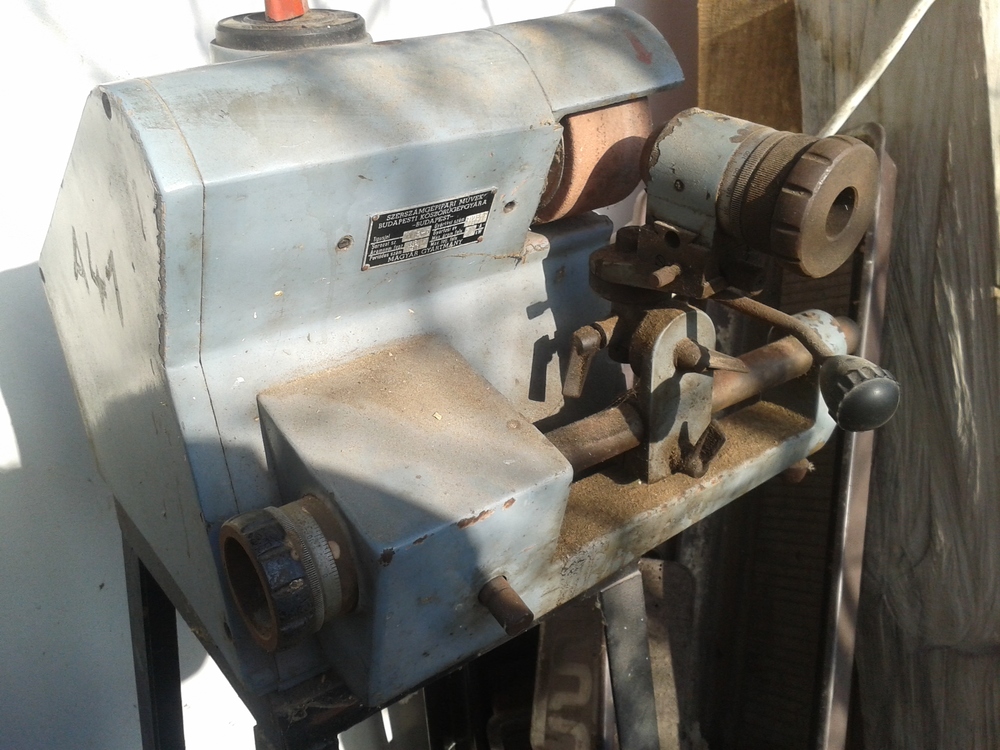

Zdravím pánové, nemáte někdo tyto kleštiny nebo nevíte kde by se daly sehnat, případně co je to za typ
Díky za každou radu
WEILER LZ280, FNA22

No pokud bys je nesehnal pak by bylo asi nej, aby sis předělal ten upínač na kleštiny jiné například 5C.

O předělání už jsem taky uvažoval, nakonec mi asi nic jiného nezbude. Pravděpodobnost že by je někdo měl je asi nulová

Čoby nulová :wink: , nevešaj hlavu, sú to tie isté klieštiny ako k sústruhom E1N, E2N. napr. teraz sú zrovna v inzercii tu:
https://stroje.bazos.cz/inzerat/9665589 ... uh-E2N.php. V tej sade asi jedna chýba, ale objavujú sa na bazári docela často.
Mám tú istú ostričku, čo to sa o nej rozoberalo tu na fóre:
viewtopic.php?t=22592
P.S: výrobca bol KART, je to na nich občas spredu aj napísané.

Jestli jsou teda stejný jako na E2N jak píše zverodoktor, tak mám stejnou zkušenost jako on. Máš docela slušnou šanci je sehnat. Jednak maj ten popis Kart z čela a jsou v tom plechovým kruhovým stojánku.

Pokud by k ostřičce byla nějaká literatura mám taky zájem - získal jsem jí před lety od kolegy z fóra.

Žial, origo manuál nemám. Ale je to klon Deckela, takže asi v tom originálnom nebude nič špeciálne. Mám niekoľko manuálov k Decklovi a jeho klonom, v podstate po ich preštudovaní nebudete potrebovať nič viac. Prikladám link na stiahnutie, heslo je: cncforum
https://uloz.to/!0X5a1uOlAi6r/brusenie-deckel-zip
Niečo málo je k téme tu: https://forum.zerspanungsbude.net/viewtopic.php?t=17807

Díky za manuály, ty klěštiny jsou asi velká vzácnost. pán chce 165 euro :)

No to je ono. Kde už by mali byť tie klieštiny dostupnejšie ako v Maďarsku? Ja som tie moje kupoval od toho istého predávajúceho čo aj teraz ich má na Bazoši. Je to istý p. Supek z Komárna, 20 rokov hľadá veci na Maďarských inzertných stránkach (má výhodu, dobre vie po Maďarsky) a následne ich s prirážkou inzeruje na Bazoši. Priekupník, ani tie veci častokrát pred predajom nevidel. Tie klieštiny mu zostali z nejakej E2N ktorú oholil pred predajom. Moje stáli tuším 80 € bez tej tyče, bolo to asi 3 roky dozadu.
