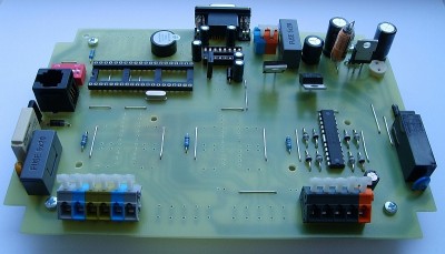

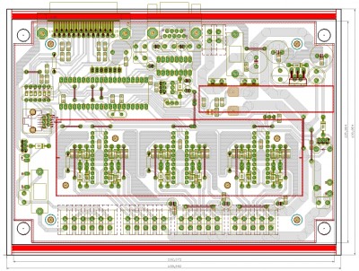

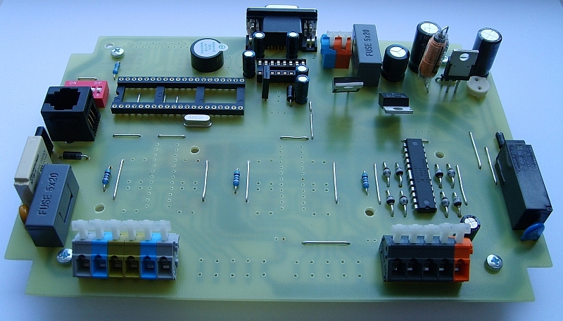

Takze pokrocil som v mojom projekte s A3972 na uroven navrhu DPS.
Rozhodol som sa pre 3xA3972 na jednej doske, riadene pomocou PIC16F877A. Komunikacia s PC cez RS232 (konvertor na TTL MAX232).
Sirsi konektor je urceny pre 4 reflexne optocleny - sluziace ako snimace koncovej polohy, a 3 teplomery DS18S20 ktore mam v plane pripevnit na kazdy motor. Na monitorovanie celkoveho prudu som pouzil obvod INA193 pripojeny na meraci rezistor, vystup do AD prevodnika uC. Napajanie 5V je ziskane pomocou LM2575 Step-Down Regulatora z hlavneho napajania pre motory (planujem pouzivat spinany zdroj k notebooku 24V / 150W)
Na doske je este rele na spinanie napajania (max230V, spoje dimenzovane na prud do 3,5A, ochrana poistkou) pre nastroj.
Programovanie uC cez ICSP (RJ konektor), odpojenie od ostatnych obvodov pocas programovania pomocou DIP prepinaca.

Nejde o ridiacu jednotku urcenu pre vykonne CNC, kedze samotny A3972 je urceny pre max 1,5 A / vinutie., a preto si z velkosti napajacieho napatia (24V) nerobim tazku hlavu.

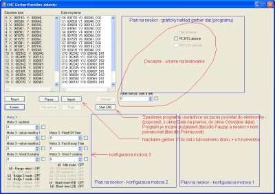

Pridavam ukazku softveru pre PC. Trosku som zmenil koncepciu vymienania dat PC/elektronika. Povodne som mal v plane posielat z pocitaca pocet krokov a smer, no zmenil som to na posielanie suradnic X,Y; takze pocet krokov a smer sa bude vyhodnocovat v MCU.
Uvedena ukazka SW je odskusana a funkcna. Okrem ineho som skusal nastavovat vykon motora (zmenou hodnoty v policku Motor 3 -vykon mostika 1,2 - pri nastaveni na 0 motor zastal (tento pripad je taktiez opisany v datasheete))
Pri "hrani sa" s dalsimi nastaveniami sa vyrazne menila "tichost" chodu motora, co neskor urcite vyuzijem proti rezonovaniu mini frezky pri pohybe.
Motor zatial pri testoch napajam 22V zdrojom, no uvazujem nad vyssim napatim pretoze otacky pri akom takom momente su dost nizke.
