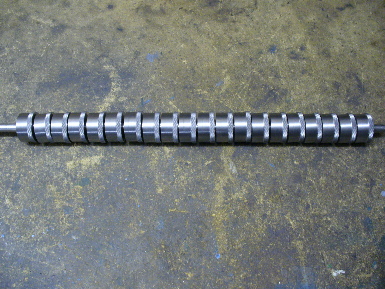

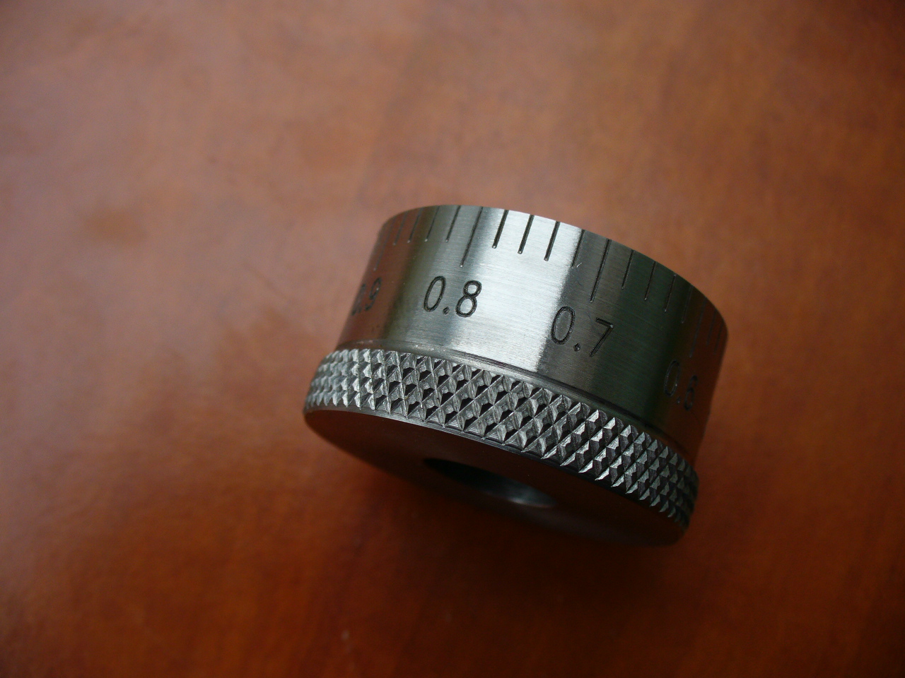

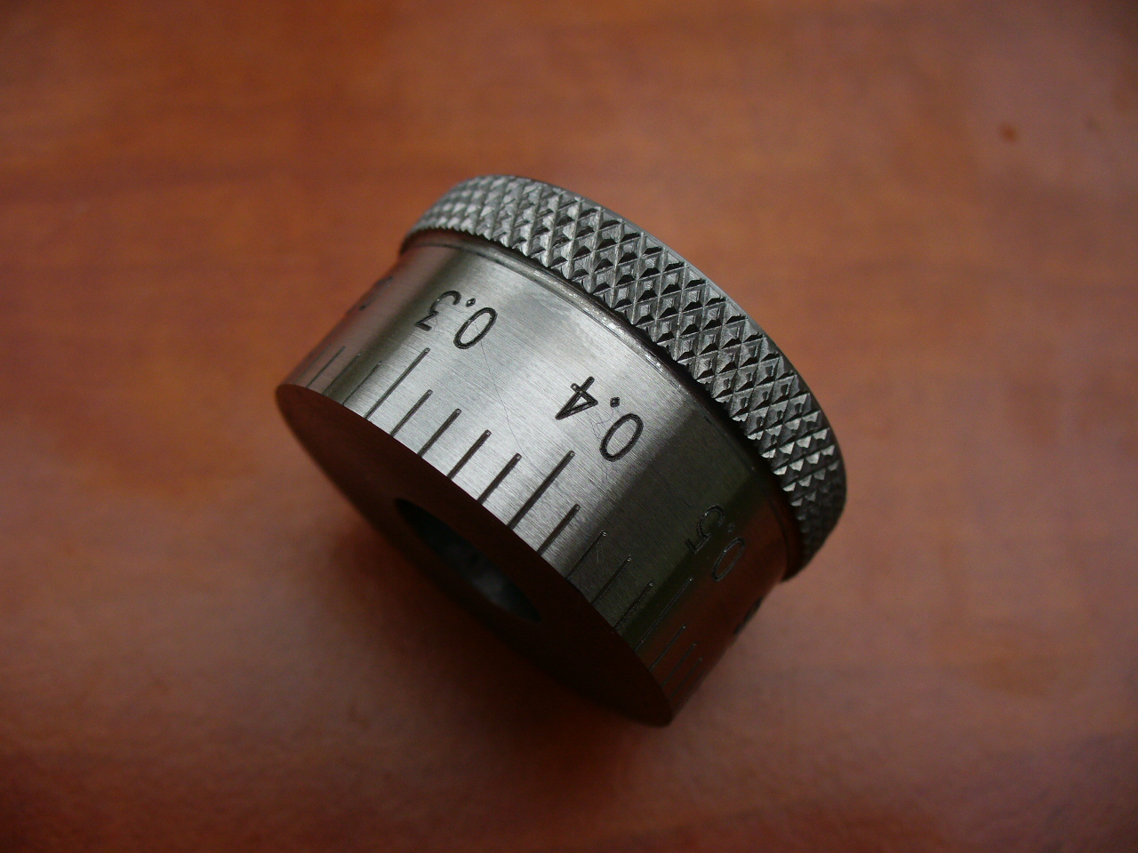

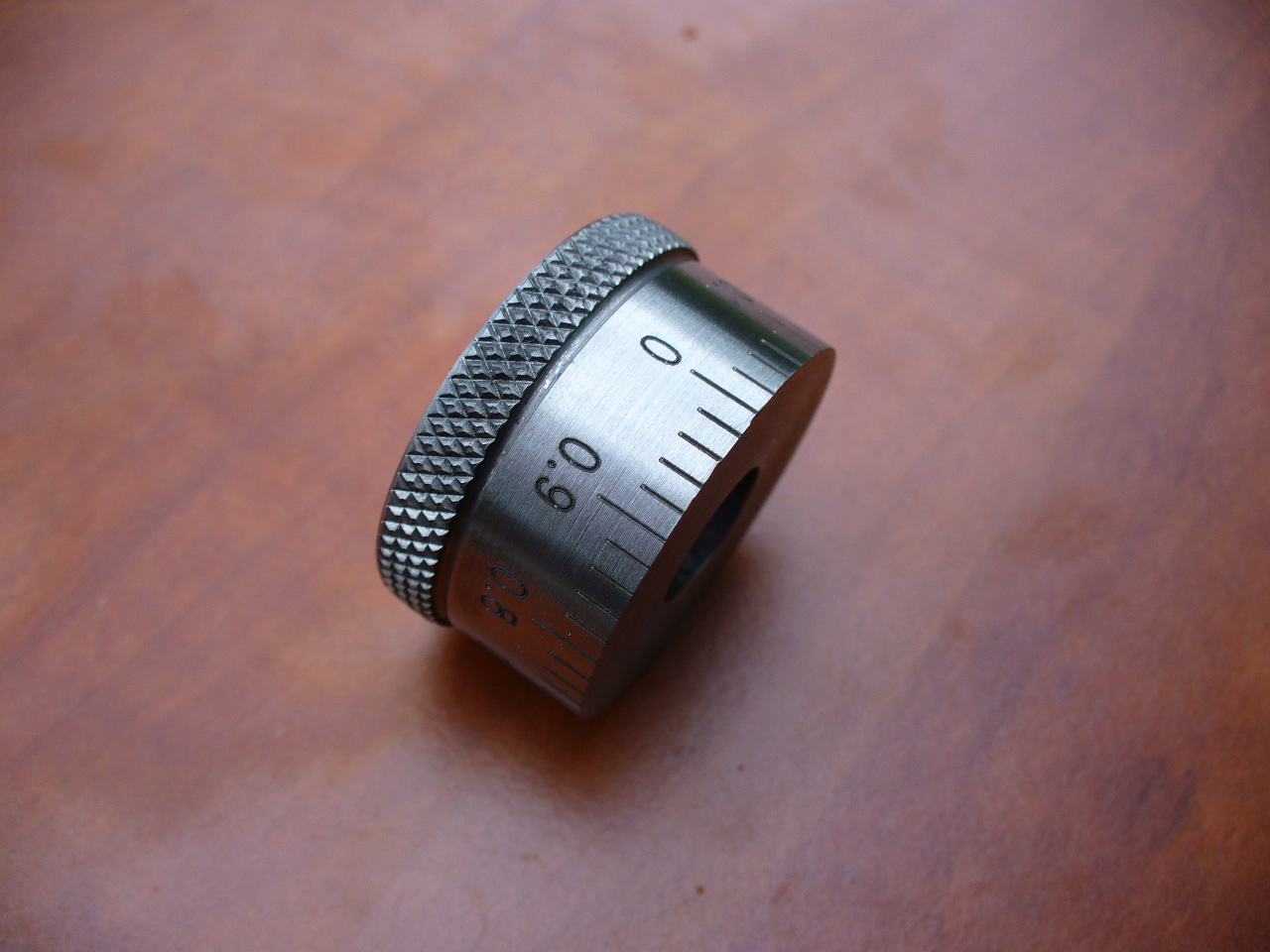

Tož jak jsem slíbil tak plním
tady jsou fotky těch noniusů dělaných na laseru
polotovary jsem pochopitelně zrobil doma a dodal do lintechu,rádlováno a podklad broušený nakulato
s výsledkem jsem maaaaaaximálně spokojen a u vytržení
posuďte sami
je to tam jakokdyby vyrytý tak do 0,1 pod povrch očekával jsem to horší ale toto mě nadchlo
nahoře polotovary
posuďte sami
nahoře polotovary

Noniusy jsem kdysi delal na delicce a jako nastroj jsem mel upnute rydlo nabrousene ze zlomene frezy ktere se netocilo. Delal jsem takto i 360st. stupnici ke specialni delicce na obrazeni drazek. Cislice se pak naklepaly raznicemi.
Moc pěkně to máš udělané, no laser je laser, můžeš si zvolit i font. My jsme ještě před gravírováním nechali udělat povrchovku chromát či nikl, ať to nechytá zbytečně lišku. Ale to už je o možnostech a penězích.

No pokud je to kusovka na nějakej přípravek v domácím použití tak to dělám obdobně ale pokud to má vypadat jak od profíka a těch dílů je víc než je zdrávo tak ten laser je asi nejlepší volbamagi píše:Noniusy jsem kdysi delal na delicce a jako nastroj jsem mel upnute rydlo nabrousene ze zlomene frezy ktere se netocilo. Delal jsem takto i 360st. stupnici ke specialni delicce na obrazeni drazek. Cislice se pak naklepaly raznicemi.
je to varianta jak by to mohl RaS vyřešit,každopádně v případě ručního režimu použití soustruhu je v našich končinách základ metrické stoupání šroubů
