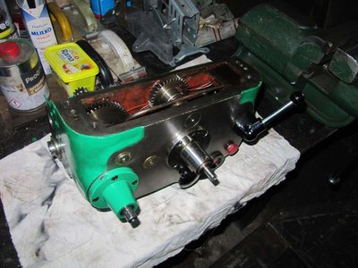

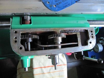

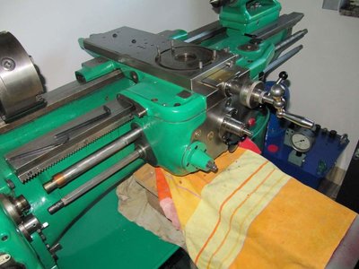

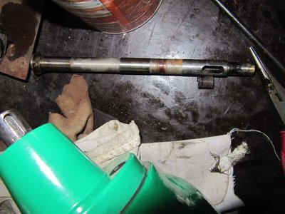

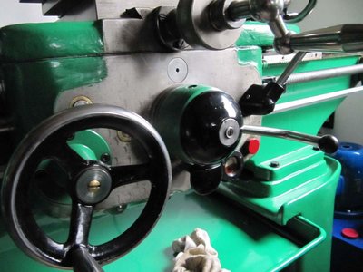

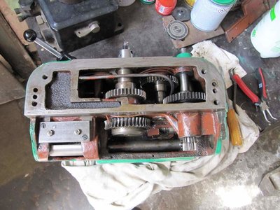

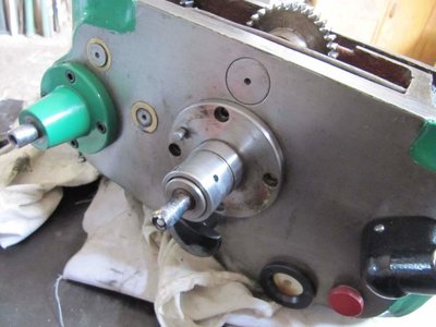

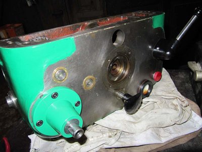

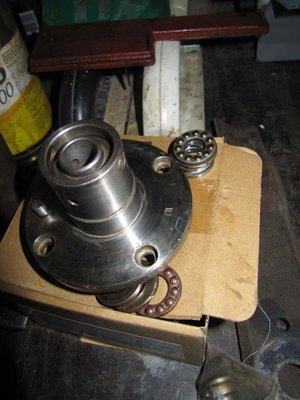

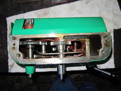

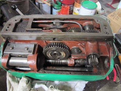

Dobrý den,
potřeboval bych poradit se seřízením zapínání posuvu v suportu soustruhu TOS S 28 Žebrák. Posuv nějak špatně vypínal a praskla hřídelka toho ovládání v tom dutém konci se závitem. Hřídelku jsme svařili, ale prasklo to pak znovu. Hřídelku jsme vyrobili novou z kvalitního materiálu, ale potřeboval bych poradit, jak seřídit to zapínání posuvu. Přikládám fotky.
Moc díky
Moc díky

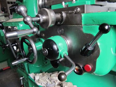

Jen jeden malý dotaz, který s Tvým problémem ale nesouvisí: Ty nemáš na podélném posuvu nonius? Podle fotek ho tam totiž nevidím.

Dobrý den, děkuji za příspěvek, pokusím se umístit dotaz do správné sekce. Náš S 28 opravdu nonius na podélném posuvu nemá. Pravděpodobně máme starší model, který ještě nonius neměl, nevím.

No existovalo určitě několik modelů S28, ale, že by nějaký neměl nonius na podélném posuvu jsem ještě nezaregistroval. Jaký je to rok výroby?

Muj S28 rv 1957 ten nonius take nemel. Totozne provedeni jako zde na fotkach. Musel jsem si ho dodelat.

Děkuji za odpovědi, já mám rok výroby 1961 a ta už nonius z výroby měla. Kromě toho tam tedy vidím i jiné odlišnosti. Na mé S28 už není odklápěcí kryt výměnných kol pro řezání závitů (já tam mám na boku pod vřetenem jen plechový kryt upevněný k litinovému krytu jedním šroubem), taky mám i jiný systém ovládání a nastavení vypínacího momentu zubové spojky pro strojní posuv. Pro jsem se nechtěl pouštět do debaty o seřízení posuvu.

System zapinani a vypinani strojniho posuvu existoval aspon ve trech variantach. Ten co mas asi ty, se stavecim sroubem zespod supportu, ten co je zde (i u me) ktery ma stelovani z cela te mohutne paky a pak verze bez automatickeho vypinani.

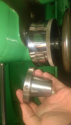

Udelal jsem jeste fotku pro predstavu. Puvodni prostou klicku podelneho posuvu doplnil tento homemade nonius.

Zdravím. To je moc pěkně vyrobený nonius. Já bych se ale rád vrátil zpátky na můj dotaz. Najde se tu někdo, kdo by mi poradil, jak seštelovat posuv na suportu této mojí S 28 1952? Díky!
Dawe
- Příspěvky: 3125
- Registrován: 8. 10. 2013, 6:18
Priznam se ze jsem nepochopil ten puvodni dotaz. Jestli myslis serizenim posuvu nastaveni predpeti te pruziny, ktera definuje vypinaci moment, tak to je prece individualni.
Zalezi na tobe, kdy chces aby ti posuv vypinal.
Pri pevnem dorazu (napr. naraznikovym valcem) a seriove praci si muzes dovolit nastavit vysoke predpeti, aby ti pri dojezdu na pevny doraz posuv vzdy vyhodil ve stejnem miste, ale aby nikdy nevyhodil v prubehu rezu.
Nizke predpeti zase nastavis napr., kdyz chces pouzivat tu funkci jako pojistky - napr. pri rizikovem upichovani. Aby posuv vyhodil pri zvyseni oporu rezu a nezlomil jsi nuz.
Nebo se otazka tykala neceho jineho?
