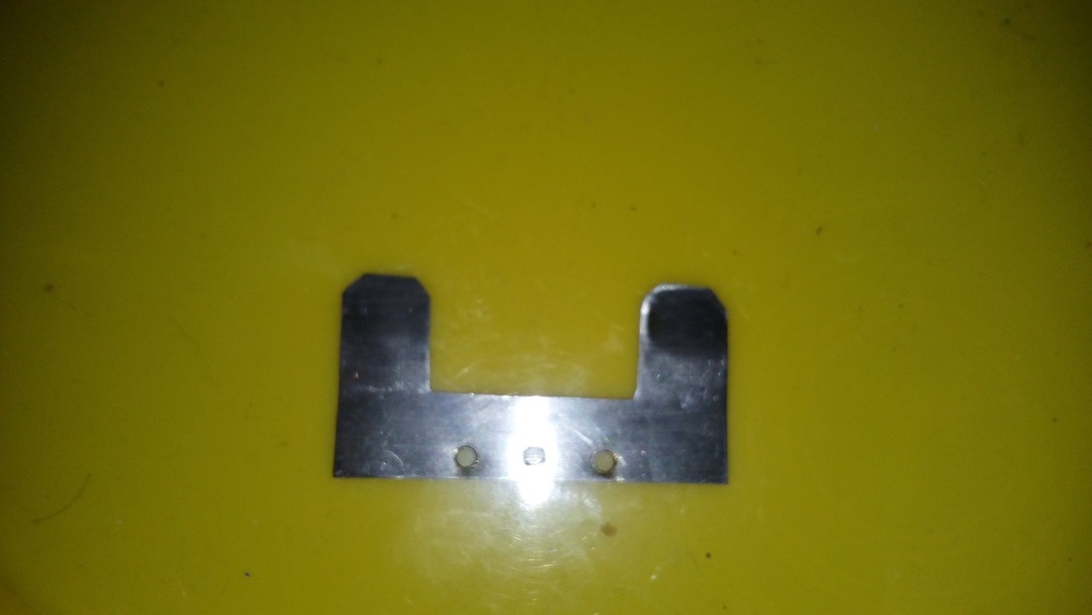

Ahoj mam z ocelove planzety udelane kontakty k hodinam rozmer je 46x20mm sila 0,4mm a chtel bych to pomedit nema nekdo tu moznost?? Jeste se zeptam ta med by se nemela osoupat ze??
Origo kontakty byly mosazne ale vytekla tam baterka a ta tu mosaz sezrala je to vhodna nahrada ze??
Chtel jsem pouzit mosaz ale veskerou mosaz co jsem nasel byla hrone blato ta orogo trochu pruzila.
Jedna se o 6 kontaktu.

Spíš bych ty kontakty dělal z fosforbronzu. Fosforbronzové plechy se kromě jiných firem dají koupit třeba tady: http://www.litomysky.cz/mat/pbpl.htm

filla píše: 26. 12. 2018, 2:30 jasne, kvuli plisku za 2 kacky obeslu pul republiky a utrarim 500, staci zajit do drogerky a za dvacku koupit skalici
No jenže to pomědění u kontaktu je na pikaču!
Jak psal salus - na kontakty jedině fosforbronz !!!

Jak už to tu zaznělo - ty kontakty byly zřejmě z fosforbronzu, že by byly z mosazi je velmi nepravděpodobné.

Pomedenim si k nicemu nepomuzes, med za chvili zoxiduje a kontakt bude extremne mizerny az vubec zadny.

tak skalici jsem zkousel to uz jsem vyhodil 120 a vysledek byl na hovno med se nanesla ale nedrzela. Odmasteny myslim ze to bylo tak nejak normalne
Tak asi to byl ten fosforbronz diky zkusim objednat a uvidim je to na 90 let stare hodiny tak kdyz to bude ono budu rad.
Ta planzeta byla takovy pokus ono pomedovat 6 kousku davat to nekam tak z toho vyjde nesmysl myslim a je to 6 kousku. A planzetu jsem take objednaval :lol: :lol: protoze doma mam 0,2 a 0,1 nebo min :lol: :lol:

Žltá mosadz (označenie C27000) sa používa pri poistkách a koncovkách, z dôvodu dobrej obrobiteľnosti. Fosforový bronz (označenie C50500 alebo C51000) sa využíva pri tenkých objímkach a konektorových pružinách, pretože tento materiál je charakteristický pomerne vysokou medzou pevnosti a odolnosťou voči opotrebeniu. Zliatina striebra s niklom sa niekedy používa namiesto žltej mosadze pri výrobe relé a pružín jackov, pretože má vyšší modul pružnosti a pevnosti, odolnosť voči vytváraniu matných filmov na povrchu a krajší vzhľad.

Přiletoval bych tam kousky mosazného plechu,stačí použít vývody z ploché baterie.
Nebo vyvrtat otvor a použít dutý nýtek.

A není výrobně jednodušší to udělat z toho fosforbronzu?
