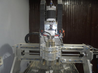

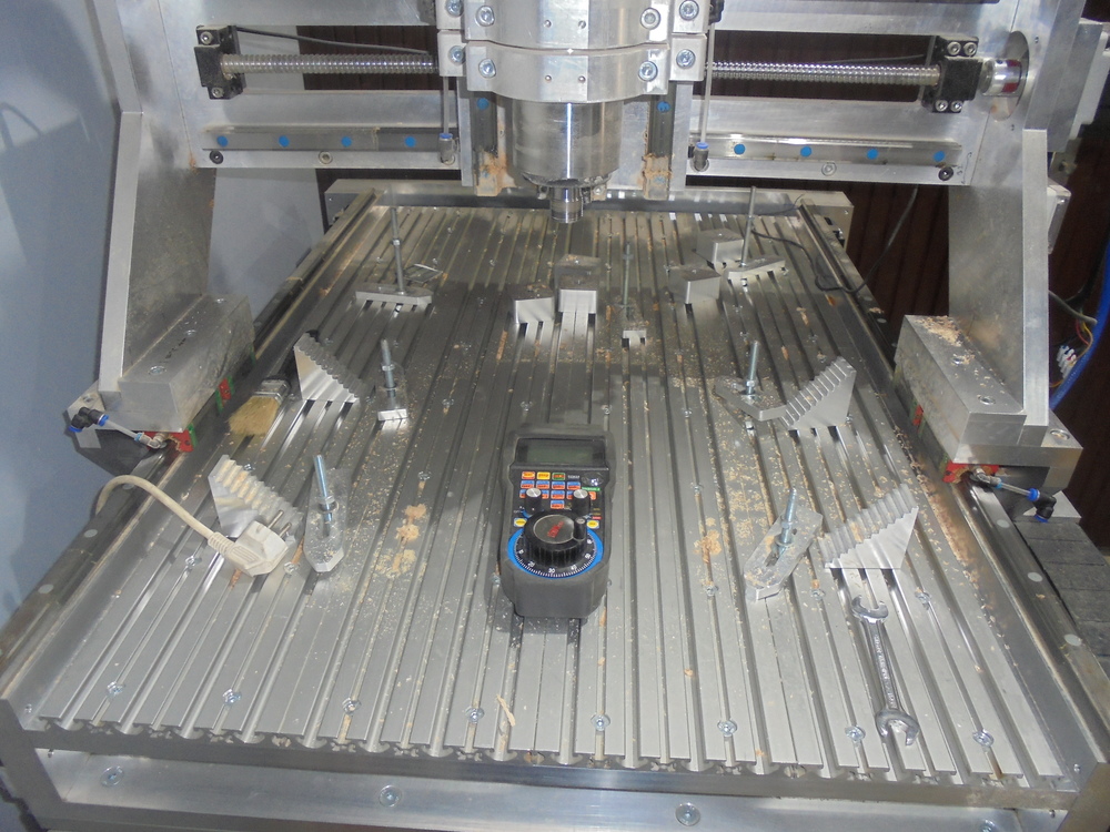

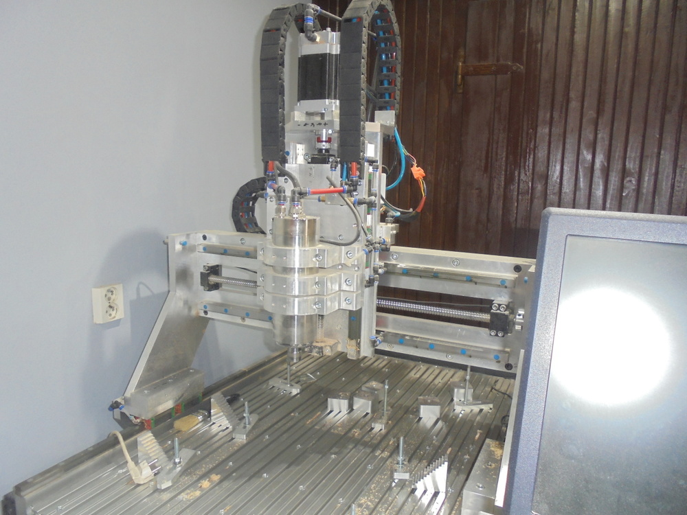

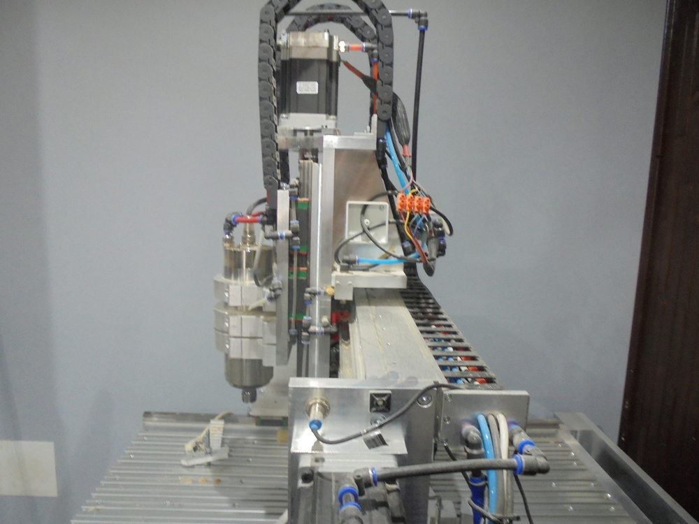

Dobry den.
Chcel by som Vam predstavit svoju frezu ktoru som si vyrobil podla vlastnej predstavy.
Konstrukcia je hlinikova.
Nemam tam jediny zvar vsetko je zosrobovane
Linearne vedenie a skrutky.
Krokove motory 8.7Nm
Vreteno vodou chladene 2.2Kw
Frezu mam vyrobenu z hlinikovych platni o hrubke 30,20 a 16 mm.
Ram na ktorej mam frezu osadenu mam z Bosh profilov.
Pod frezou mam dve skrinky a nadrz na vodu ktorou chladim vreteno a krokove motory.
V jednej mam pocitac a frekvencny menic a v druhej drivery zdroje a riadiacu jednotku.
Celkova vaha je cca 500kg.

Tukanekb8
Protřelý bazarník
Příspěvky: 925
1. 1. 2019, 9:43
500kg? to mas zvazene? moc mi nepride ze by konstrukce z alu vazila tolik...
robyb
Příspěvky: 335
Registrován: 21. 11. 2018, 8:05
1. 1. 2019, 10:02
Model frezy mam nakresleny v solide.
Takze vahu frezy viem co sa tyka konstrukcie.
DwPetr
Příspěvky: 5243
1. 1. 2019, 10:06
Taky dobrý. Jakej to má obráběcí rozsah?
robyb
Příspěvky: 335
1. 1. 2019, 10:33

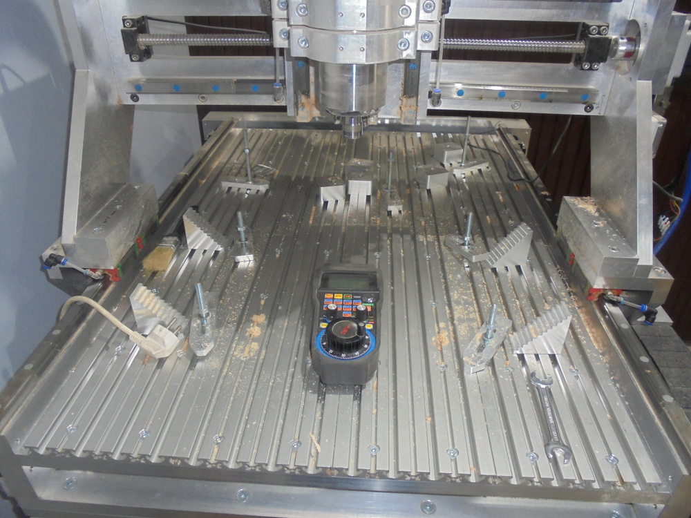

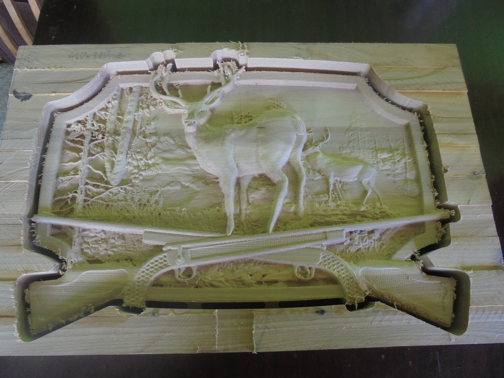

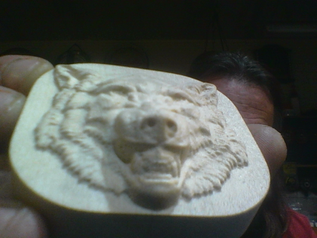

Pridavam par fotiek co som uz vyrobil.
Bez problemou dokazem obrabat hlinik a ine meke kovy.
Rozsah obrabanej plochy 500x700.
robyb
Příspěvky: 335
1. 1. 2019, 10:55

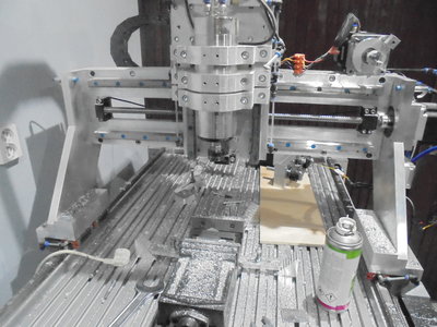

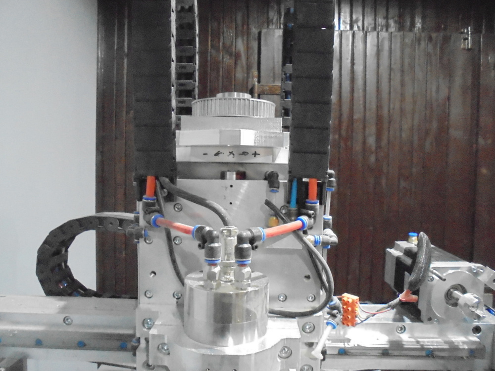

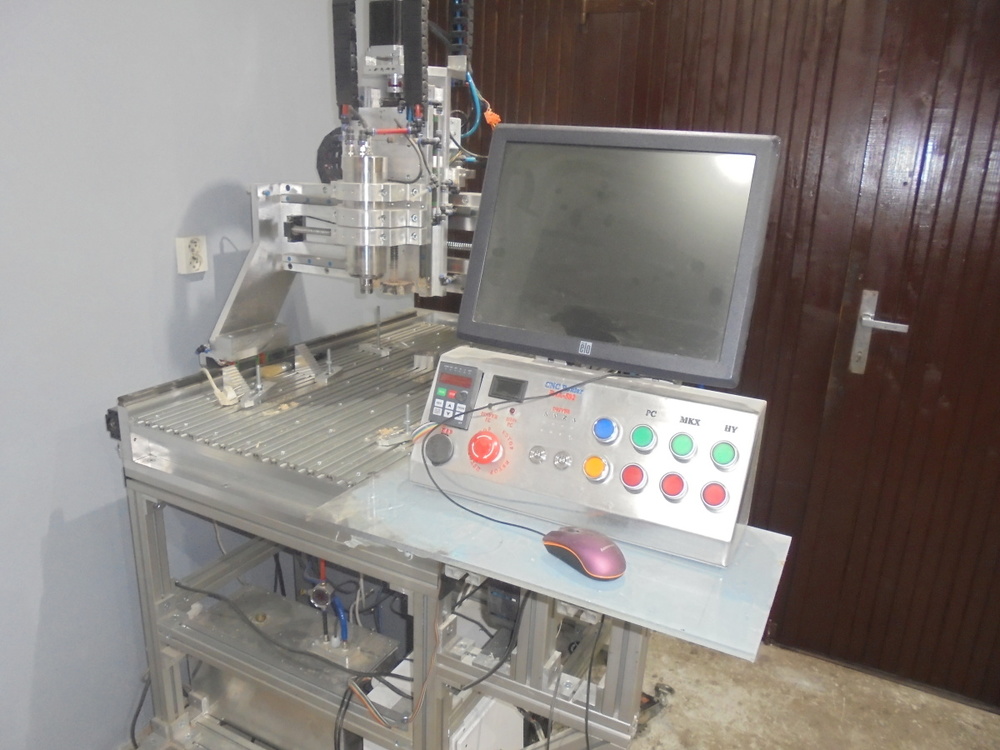

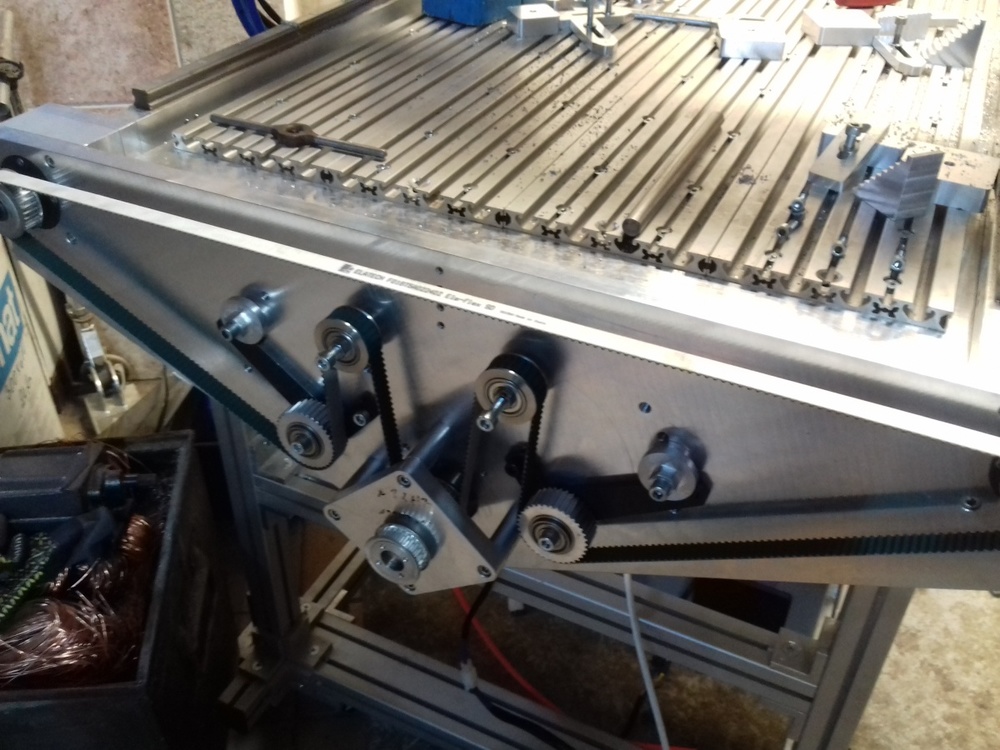

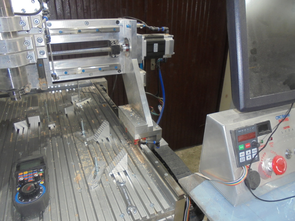

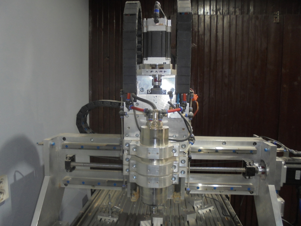

Pridavam par fotiek celej frezy.
Stale nieco prerabam a upravujem.
Chcem vymenit krokove motory za serva a zrobit neake kryty aby som aspon trochu zabranil odlietajucim sponam ked obrabam hlinik.

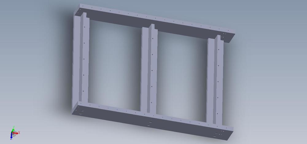

Obrazok modelu ramu na ktorom mam postavenu celu frezu.
Bocne platne hlinik 30 mm x 130 x 1200
Ostatne diely hlinikova platna 20 x 100 x dlzka

27. 1. 2019, 8:05
Takze konecne som sa dostal k tomu ze som odskusal servo ktore som mal na skusku od kamarata.
Pouzity motor a driver
Drivery su YASKAWA SJDE-08 APA 0Y 200V
Motory su YASKAWA SJME-08AMC41-0Y
Zatial to je zrobene len tak provizorne ale som spokojny.

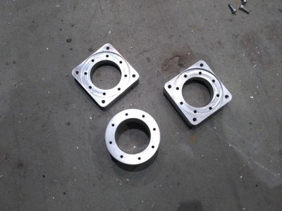

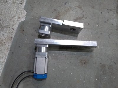

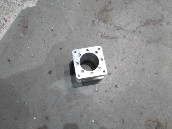

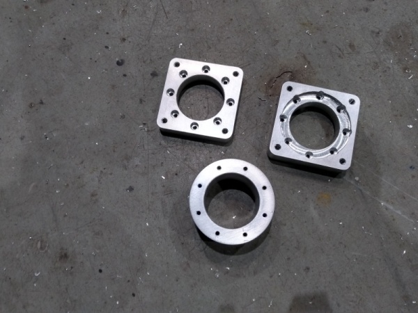

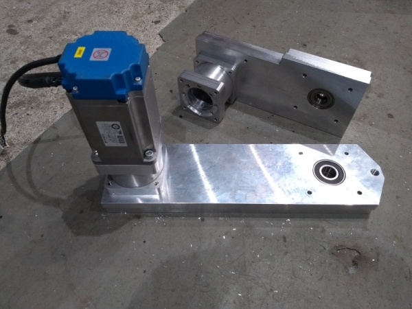

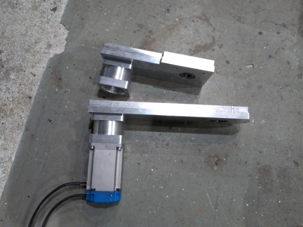

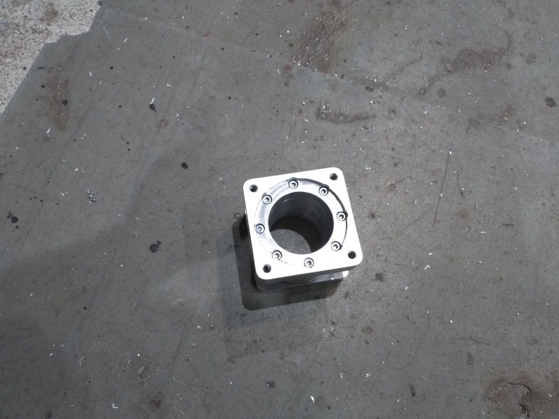

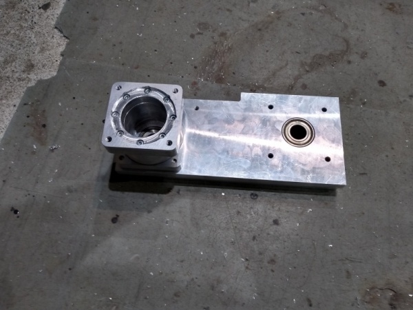

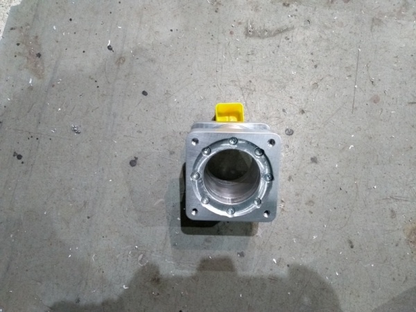

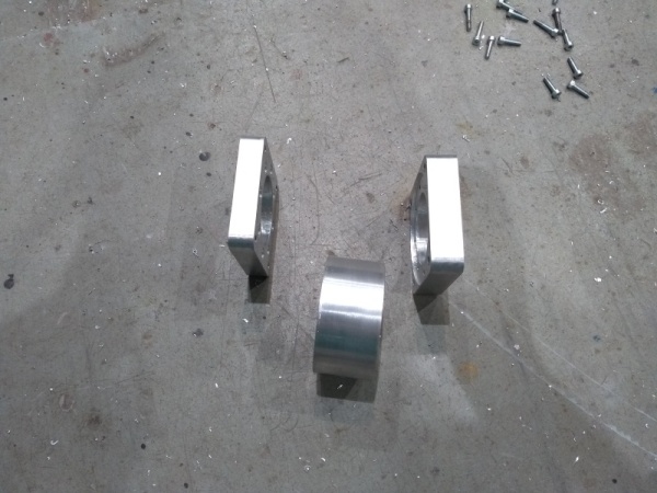

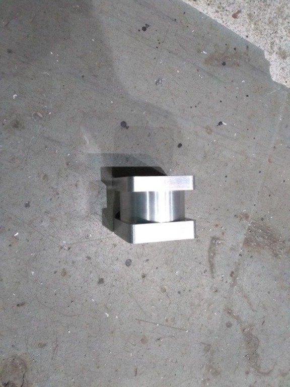

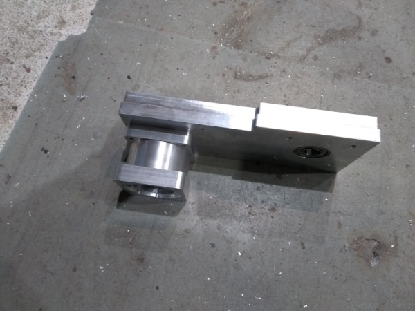

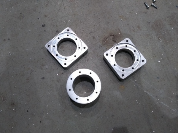

Vcera som sa po dlhsej dobe dostal k freze a zrobil som par dielov.
Idem vymenit krokove motory za serva a vyrobil som si par dielov.

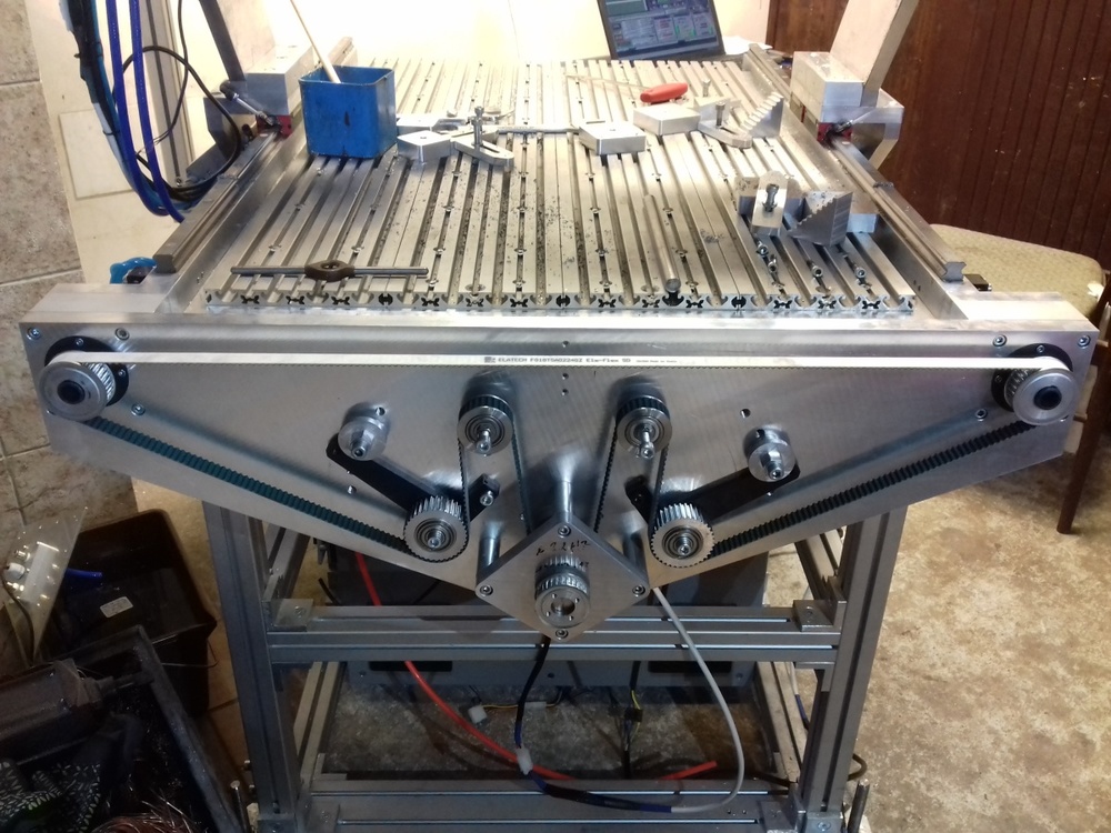

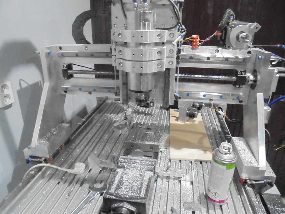

Po dlhsej dobe pridavam video na ktorom som testoval servomoty OMRON 750W.
Zatial len os Z a X os Y este nemam kompletne hotovu chyba mi tam par veci.
https://www.youtube.com/watch?v=u-7nBu-icPU
atlan
Příspěvky: 3382
Registrován: 7. 2. 2011, 9:12
6. 3. 2019, 6:45
Preco remen co spriaha skrutky nema protikladku v strede na tej dlzke ale zato na spodnej starane ich je min 4. NeTetrepe sa to na tej dlzke?
CZ_Pascal
Příspěvky: 888
6. 3. 2019, 6:34
S těma servama to lítá fakt pěkně :!:
Prozraď prosím jaké jsi použil řemenice a řemeny.
Uchycení řemenic je nějakým svěrným pouzdrem ?
(nějak to z těch videí nedokážu identifikovat :( )
Dík za info.
