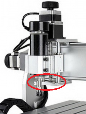

Zdravím všechny,

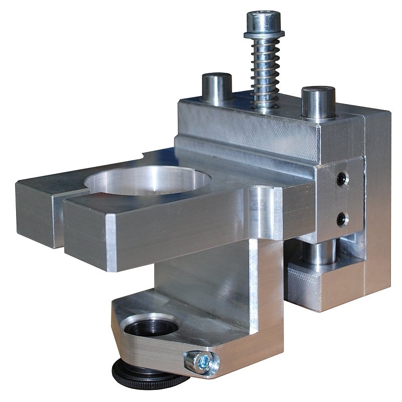

mám CNC 3040 z číny, průměr vřetene je 50mm. Potřeboval bych nějaké "udělátko", které mi bude v místě frézování přitláčet frézovaný materiál, tak abych měl zaručeno, že se nebude zvedat. Našel jsem:
https://www.aliexpress.com/item/Diam-80 ... 94164.html
Problém je v tom, že jsem to našel pouze pro průměr vřetene 65mm. Nevíte někdo, kde by se dalo sehnat něco podobného pro moje vřeteno?
Příspěvky: 23407
2. 1. 2019, 7:37
trubka jako vlozka mezi tve vreteno a udelatko by se udelat nedala?

To by se dalo udělat, ale mám strach z toho, že když to koupím větší, tak mi to bude překážet v místě uchycení závitu. Proto se ptám na "originál" řešení.
Příspěvky: 23407
2. 1. 2019, 8:21
jestli jsi nenasel tak asi nebude
ja to potkal vzdy vyrabene na miru
jinak tu vlozku muzes udelat i excentricky
dost pravdepodobne by to mela umet vykousat tvoje masinka a kus materialu na to tu nekdo ted nabizel

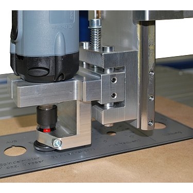

tu máš obrázok na inšpiráciu,ako by to mohlo vyzerať:
1366631717_floating head 2.jpg (87.43 KiB) Zobrazeno 3534 x
ešte jedna verzia, trochu iná tu:
https://einfach-cnc.de/gravurtiefenregl ... reloaded=1
Ak by si to chcel vyrábať ako to má tenčíňan, tie teleskopické ložiská majú na Aliexprese aj samostatne a ako tá oguličkovaná prítlačná pacička by vlepené axiálne ložisko mohlo docela vyhovieť. Alebo tam daj prstenec teflonu či delrinu (asi vyhovie skoro čokoľvek).

V tej verzii ako je to v mojom príspevku na prvých dvoch obrázkoch to ani tak dramaticky zavadzať nebude. Ten čínsky asi áno. Používa sa to výlučne pri gravírovaní tenkých materiálov, sily rovné "0", navyše materiál stačí nalepiť obojstrannou lepiacou páskou, bez úpiniek. Ale zase je pravda, že ak si človek vopred zrovná kus MDF a nalepí ten doskový materiál rovno na to, asi ani nepotrebuje túto fičúru. Jedine, ak by to lepil napríklad iba na okrajoch a robil gravúry často.
Doplnenie: Malý vákuový stôl je pri častej potrebe tiež asi lepšia voľba. A takéto malé vychádzajú pomerne lacno.
