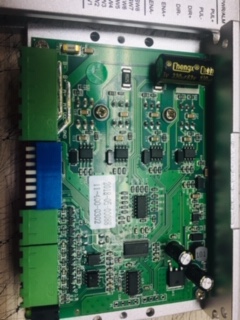

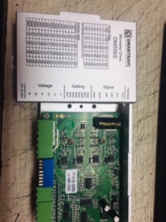

Při courání po internetu jsem narazil na zajímavý driver pro krokáč. Protože osobně nemám rád drivery s integráčem, rohodnul jsem otestovat tento. Porovnával jsem ho s Leadshine M542, kterých jsem použil pro své projekty určitě cca 10 kusů a vždy naprostá spokojenost.
No a překvapení je na světě. Za cenu nějakejch 650 korun škatulka, která se jeví ještě lépe než M542. Použil jsem motor Microcon SX24-3341, napájení driveru 36V a 800 kroků na otáčku. Oba drivery skoro identické nastavení, proud 4,5 - 4,3A a DM556 byla tišší. Při zvednutí proudu na 5,5A se prokazatelně zvednul výkon motoru. Teď tedy ještě otestovat v provozu a uvidíme. Pro okouknutí jsem ho rozebral a i provedení je moc pěkné.
