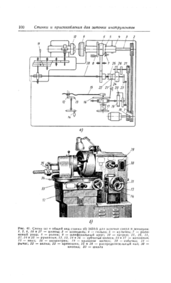

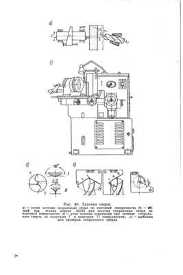

Příspěvky: 2778
Příspěvek 7. 1. 2019, 11:58
Neumí někdo prosím přeložit? Jde mi hlavně o to, v tom prvním obrázku... Děkuji
http://mash-xxl.info/info/156225/
https://tsgm.kz/poluavtomat-dlya-zatoch ... rov-3659a/
Příspěvky: 2778
Příspěvek 8. 1. 2019, 12:07
Ona ta bruska asi nebude žádnej šmejd. Umí to docela dost věcí. Tohle jsem prohnal přes translator.
https://studopedia.su/2_43612_poluavtom ... kerov.html
