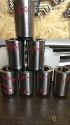

Dnes mi prišla redukcia do vretena, z metrického kužeľu M55 na MK4, konkrétne odtiaľto https://www.kovonastroje.cz/sk/Upinaci- ... chozi.html
Vložil som ju do vretena, dal som do nej pevný hrot a koniec hrotu hádzal 0,06mm. Druhý hrot to isté, tak isto aj vŕtacia hlavička. Tak som dal hodinky priamo do dutiny redukcie a nameral som hádzavosť 0,06mm. Dutinu vo vretene mám prebrúsenú, je tam síce nejaká hádzavosť, ale len okolo 0,01mm, takže si myslím, že tým to nebude. Čo s tým? Mám to reklamovať?

Nasadil som tú redukciu na otočný hrot ktorý som uchytil medzi vreteno a ďaľší hrot, takže pekne vidno, ako vonkajší kužeľ hádže cca 0,07mm oproti vnútornému. Takto nahovno by som to nespravil ani suportovou brúskou.

Lepšie to je trochu kapnúť olejom, a merať medzi pevnými hrotmi, no výsledok bude asi stejný. Jedine reklamovať, červeným fixom napísať odchýlky a poslať nas5, možno iná sa šikmookému podarila.

Chcel som to dať medzi pevné hroty, ale ešte aj tá diera je spredu čaptavá. Popíšem to a pošlem im to nazad. O krajine pôvodu si ilúzie nerobím, ale za 35€ by som čakal trochu lepšiu výstupnú kontrolu. Len dúfam že ďalšia redukcia nebude vyzerať tak isto.

ja by som reklamoval. Hádzavosť by nemala presiahnuť 0,01 mm. Síce kovonástroje nikde nedeklarujú koľko je hádzavosť u ich redukcie, ale toto je už hanba. Hold, je to čína.

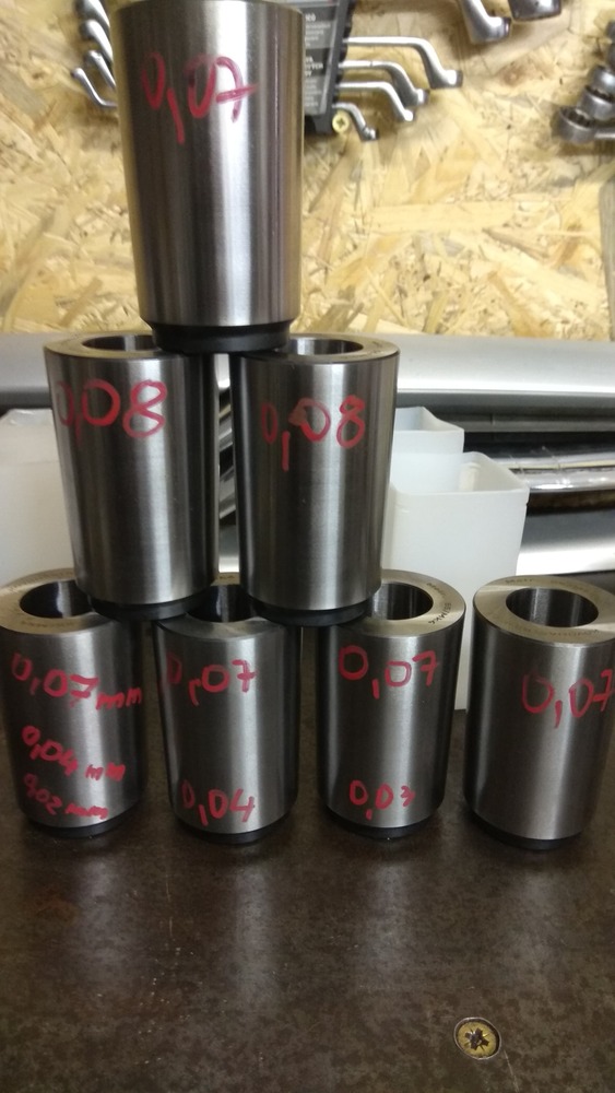

Nakoniec mi poslali všetkých 8 redukcií ktoré mali na sklade, s tým že ich mám premerať a vybrať si z nich najlepšiu. Všetky z nich boli skoro rovnaké, hádzavosť 0,07-0,08mm. Meral som to na pevnom hrote. Pri meraní vo vretene bol výsledok rovnaký, 0,07-0,08mm na začiatku kužeľa.
Inak pre tých ktorí spochybňujú presnosť tohto merania som premeral aj jednu starú redukciu M60, najväčšia nameraná hodnota bola 0,01mm.
Takže toľko k redukciám z kovonastroje.cz. Povedali že to budú riešiť s dodávateľom, tak som zvedavý. Inak nikde nie je spomenuté že je to český výrobok, je tam akurát logo kovonastroje.cz. Na 99% je to z číny. Na upnutie vŕtacej hlavičky do vretena by to mohlo byť dobré, ale na sústruženie medzi hrotmi nepoužiteľné.
