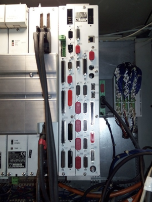

Dnes jsem byl kamarádovi zkusit opravit řídící systém ITUC 530. Je namontovám při generálce v roce 2008 na nějaký český horizontce. Systém dával chybu mazání. Zjistili jsme, že čerpadlo běží, tlakový senzory makají ale nefunguje elektromagnetický ventil, který řídí obtok mazání. Nejdříve to vypadalo na vadný ovládací plošákový relé ale po jeho výměně závada pokračovala. Nakonec jsem našel prasklý plošný spoj pod konektorem Canon 25 pinů, co přivádí signály z desky počítače na relátkovou desku. Takže problém vyřešen.

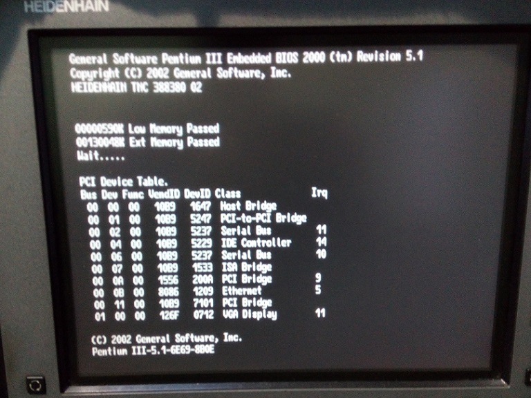

Je tam ješte jeden problém. V diagnostice je hláška, že záložní baterie CR2450N ná malé napětí. Baterie je umístěná na desce řídícího počítače Heidenhain MC422B. Novou baterku máme, ale nejsem si jistej, jestli se může jen tak vytáhnout a dát místo ni jinou. Ta deska počítače při zapnutí problikne na displeji že to je PIII. Nejsem si jistej, jestli drží jen reálný čas a nebo nějaký další, třeba kalibrační a konfigurační údaje. Co si nepamatuju, tak PIII držely bios na flash paměťi. V MC422B je taky zasunut 2,5" HDD tak doufám, že důležitý údaje jsou uložený na něm.
Nevíte prosím někdo, zda se baterka dá bez problémů vyměnit?
Kámoš má taky obavu, jak dlouho mu ještě bude makat ten 2,5" HDD. Systém má dobu zapnutí podle počátadel kolem 27 000 hodin a dobu obrábění asi 9000 hodin. Vím, že podobný disky v NTB odchází někdy kolem 30000 - 40000 hodin. Výměna bude asi docela problém, je v tom 80GB pata, to se dnes již nesežene ani náhodou. Vůbec netuším, jestli by to umělo větší disk s převodníkem PATA na SATA.
Díky za případné info!

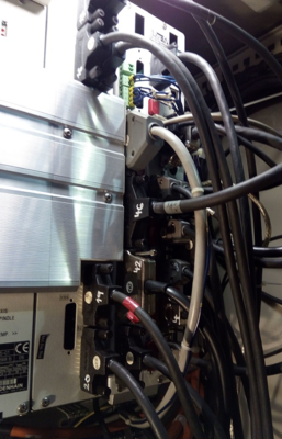

Vyměnit za chodu to nepůjde. Škatule s MC422B je přišroubovaná tak debině vedle frekvenčáků, že aby se dostalo k baterce se musí vytáhnout ven z roštu. Jenže před tím se musí odpojit asi 15 kabelů, co jdou do čelního panelu MC422B.

Tak baterka je vyměněná, disk slíznutej, mašina jede jak zamlada.
Byla to ale pakárna, aby šlo počítadlo vytáhnout z roštu, muselo se odpojit cca 25 konektorů Canon, USB a podobnejch.

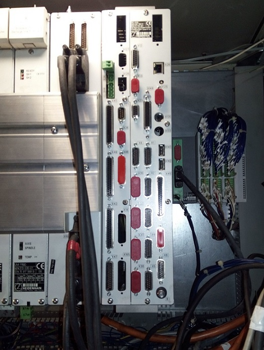

Překvapilo mě, jak je ta základovka MC422 obrovská. Je to plošák velikosti dvou starých 286 vedle sebe a na tom je ještě další dvě patra interface desek. I když to píše že to je PIII, tak s deskou PC osazenou PIII procesorem to nemá naprosto nic společnýho. Bohužel fotka vnitřku je rozmazaná, tak jen venek.
