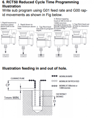

dělal jsem vlastní závitovací cyklus Heidenhain iTNC530 a potřebuji nějakým parametrem nastavit:
- posuv na 100%
- dočasně zablokovat potenciometr posuvu
Mají to takto udělané závitovací cykly. Šlo by to udělat třeba funkcí FN 17 nebo nějak předat do PLC?

zajímalo by mě jak ten tvůj závitovací cyklus funguje, nebo co je na něm lepší než originál v mašině... třeba bych mohl pomoct.
doubravacek
Příspěvky: 3
Registrován: 11. 1. 2019, 10:58
18. 1. 2020, 11:35

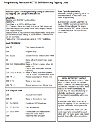

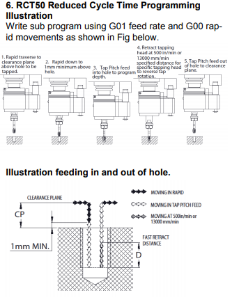

můj závitovací cyklus vychází z jednoho Heidenhain originálního.
Upravoval jsem ho kvůli závitové hlavičce Tapmatic RDT25. Hlavička závituje bez zastavení vřetene na dně díry a dole musí dojít k malému "odtrhnutí", aby se sepnul opačný směr. Proto ty úpravy. Viz obrázky.
Teď cyklus funguje, jen si ale obsluha musí pohlídat potenciometr pro posuv, aby nebyl staženej.
Jedná se o systém viz nadpis: Heidenhain iTNC530, popřípadě to chci později i na TNC620.
