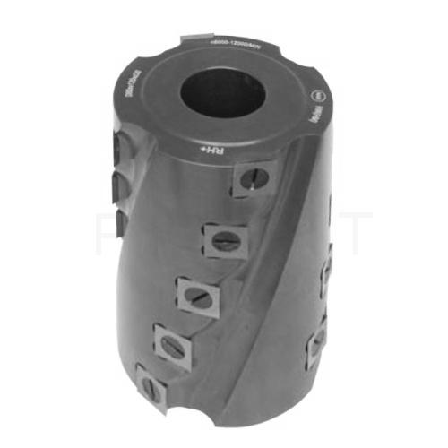

Nevite nekdo, jak najit nejakou takovou frezku na aliexpressu? Valcovou, celni, primo na kuzel mk4 (mt4, mtb4)? https://www.kovonastroje.cz/sk/Nastroje ... typ-W.html
Me se zatim nepodarilo najit ani jedu a to mi pripada divne a stve me to. Nasel jsem vsechno mozne, hlavne hlavy frezovaci s vymenitelnymi platky, nebo zase frezy jens valcovou stopkou dejme tomu do 12mm prumeru, ale nic takoveho, jako v odkazu (32mm treba, kuzel mk4, hssco5)

protoze je to uz zastarale

Tyhle starý frézy nehledej v číně, ale na aukru.

Aha, no mi to bylo divne ze to tam nejak chybi. Tak tim by se to docela vysvetlovalo. Ale tak pokud ta s vymennymi platky dokaze tuto zastoupit, tak pohoda. Ja jeste nemam frezku ani doma, ani nevim jestli bude funkcni, ale uz se snazim na vsechno pripravit :) ceka me spousta uceni a spousta nakupovani :) a z te ciny to chodi klidne i dva mesice, tak se musi hodne predem :) tak diky :)

no s vymennymi platky ta proti tomu bude na veky

Jasne, chapu. Ale pro me jako laika neni uplne zrejme, ze ta freza co nema vymenne platky a ma fakt ostre hrany, vylozene spicate a celkove je tvarove uplne jinaci, tak ze muze byt hrave nahrazena tou celni frezovaci hlavou s vymennymi platky, ktere mi pripadaji na prvni pohled tupe jakoze. Ja jsem uz koupil jednu hlavu a par tech malych valcovych, ale myslel jsem, ze kazdy druh je vhodny na neco jineho. Ze proste ta pevna 50mm se bude chovat jinak a nebude vhodna na veci jako ta vymenna 50mm a obracene :)

No u čelního frézování problém tak nějak nebude ,ale u kukuřice už by nemusela stačit tuhost mašiny ,třeba s tím má někdo zkušenost a napíše.

A co ze je to ta kukurice? Krome te zlute co roste na poli a pali se z ni bourbon?

no jenze existuji platky ostre jak ziletka (hledej na hlinik a barevne kovy)
nesrovnatelne ostrejsi nez ten MK nastroj
kazdy platek je dobry na neco
a jsou i univerzalni ktere tak nejak sezerou skoro ve i kdyz ne optimalne
ale ultra produktivitu asi nepotrebujes

Kukřice

jj tyhle s plátky

Kukuřici jsem s MK4 dosud neviděl,možná že existuje.Stejně bych s tvrdokovovými nástroji moc nepočítal,vyžadují tuhý stroj a posuvové šrouby bez vůlí.

Existuje i s MK5 ;)
Mám jich "pár" doma. Od MK2 do MK5.
