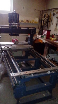

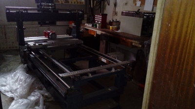

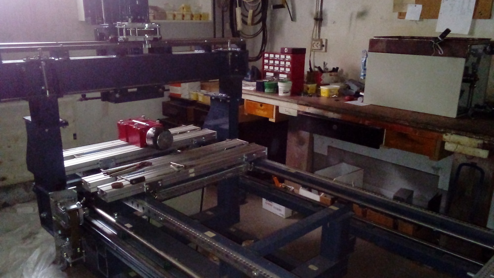

Predám mechaniku na CNC frézu vr. vretena
Predám kompletnú mechaniku na 3-osú portálovú frézu , bez riadiaceho systému a pohonov.
Po drobných úpravách je možné túto mechaniku upraviť na 5 – osé obrábanie.
Možnosť použitia pri drevovýrobe, možnosť obrábať plasty a ľahké kovy.
Súčasťou dodávky je vreteno na 4 – rotačnú os .
Obrábacia plocha je 1,5 x3m.
Stroj je úplne nový, nepoužívaný, po osadení riad. systému prakticky okamžite pripravený na nasadenie.

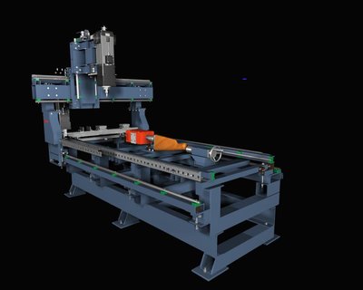

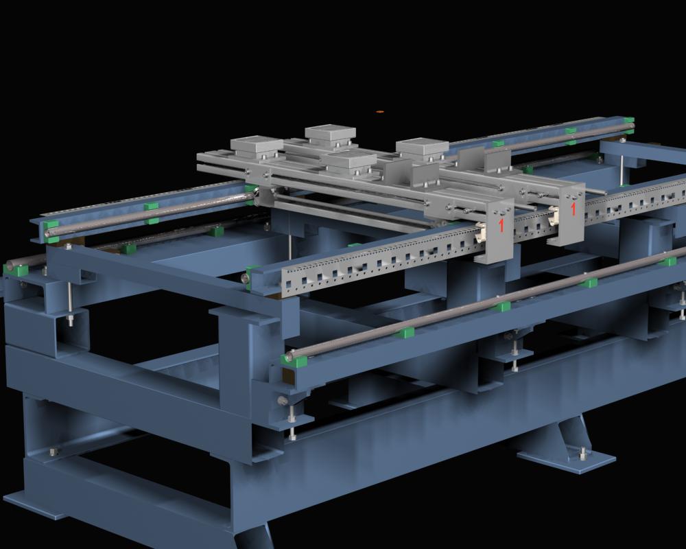

stôl pozostáva z 5 bežcov z hliníkových profilov, nastaviteľných podľa momentálnej potreby obrábania.
Na dvojicu bežcov je možné pripevniť rotačnú os. Predpokladaný pohon - krokovými motormi.
Obrobok sa pripevní buď vákuovými prísavkami alebo mechanicky o tieto bežce.
Vysoko otáčkové vreteno s možnosťou automatickej výmeny nástrojov, ktoré je potrebné dopracovať. Pohony osi X,Y- pastorok a hrebeň. Z-ová os zatiaľ nemá pohybovú skrutku.

Vzhladom na to, ze cena na tak zlozitu konstrukciu je minimalna a vzhladom na to, ze na tomto fore to asi nepredas (chod aj na bazos) a vzhladom na to, ze konstrukcia je katastrofalne labilna, tak si dovolim par otazok.
Preco si zvolil otvorene gul. domce?
Preco si ich dal uplne na spodok?
Preco si delil bocne ramena na pohyblivom suporte nejakym nezmyselnym nadstavovanim?
Preco je to nesumerne?
Preco tak neskutocne zlozite?
Podla mna to bude velmi nestabilne, bude drncat a ta obrovska paka od tych otvorenych domcov po nastroj vretena bude pracovat pri zatazi iba 10-ich N na bok nastroja minimalne pol centimetra.
To je asi dovod tvojho predaja. Ze?
Inak, mimochodom je to paradne veldielo.
Nechcem odradzat nikoho od nakupu, ale ak obhajis tieto otazky kladne, tak to bude pecka konstrukcia.

Vážený Topoľčany SolidWorks nevydrží všetko .Ukáž nejaké tvoje dielo
Toto CNC nemá lineáry , je urobené amatérsky na ložiskách a nerez.trubkách .
Je určené na obrábanie dreva a bolo pôvodne plánované ako 5 os - preto tie vyloženia , ale dnes je to 3 os a z-ová os visí blízko hlavného portálu a priečny portál je nižšie ako je na vizuálke.
Je to súmerná konštrukcia a vôbec nie zložitá .
Samozrejme nemal som možnosť použitia 2 tonového odliatku ako základnej frémy.
Konštrukcia je z valcovaných profilov , ktoré som mohol zohnať. Nie je na tom nič zložité - práve naopak , pretože skladáš iba profily k sebe .
Nepredávam to z konštrukčných dôvodov , ale preto že nemám na to využitie .
