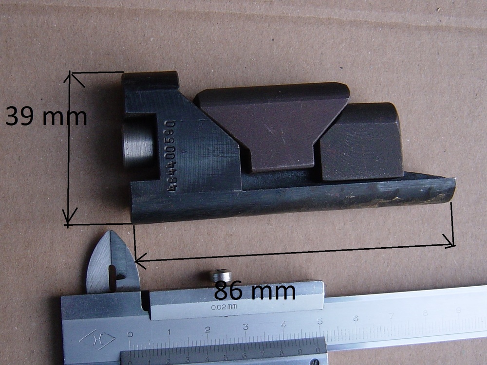

Dostala se ke mě tahle věc a nemám ponětí k čemu to je nepozná to někdo, tuším že to je něco na frézku.

Já to vím naprosto přesně. Je to klín na zajištění MK kuželu ve vřeteni. Používá se to na vyvrtávačkách. Mimo jiné by se mi hodil ale menší, na MK4, tenhle vypadá že je tak aspoň na MK5 :D

U nás se tomu nadávalo "rozpínací klín" a jak píše kolega výše se to používalo.

Díky, vyvrtávačku nemám takže to nevyužiji, mám všechny jen v této velikosti.

Jen pro přesnost, zkus ten klín změřit šxvxd, dík.

Míry jsem doplnil do obrázků.
