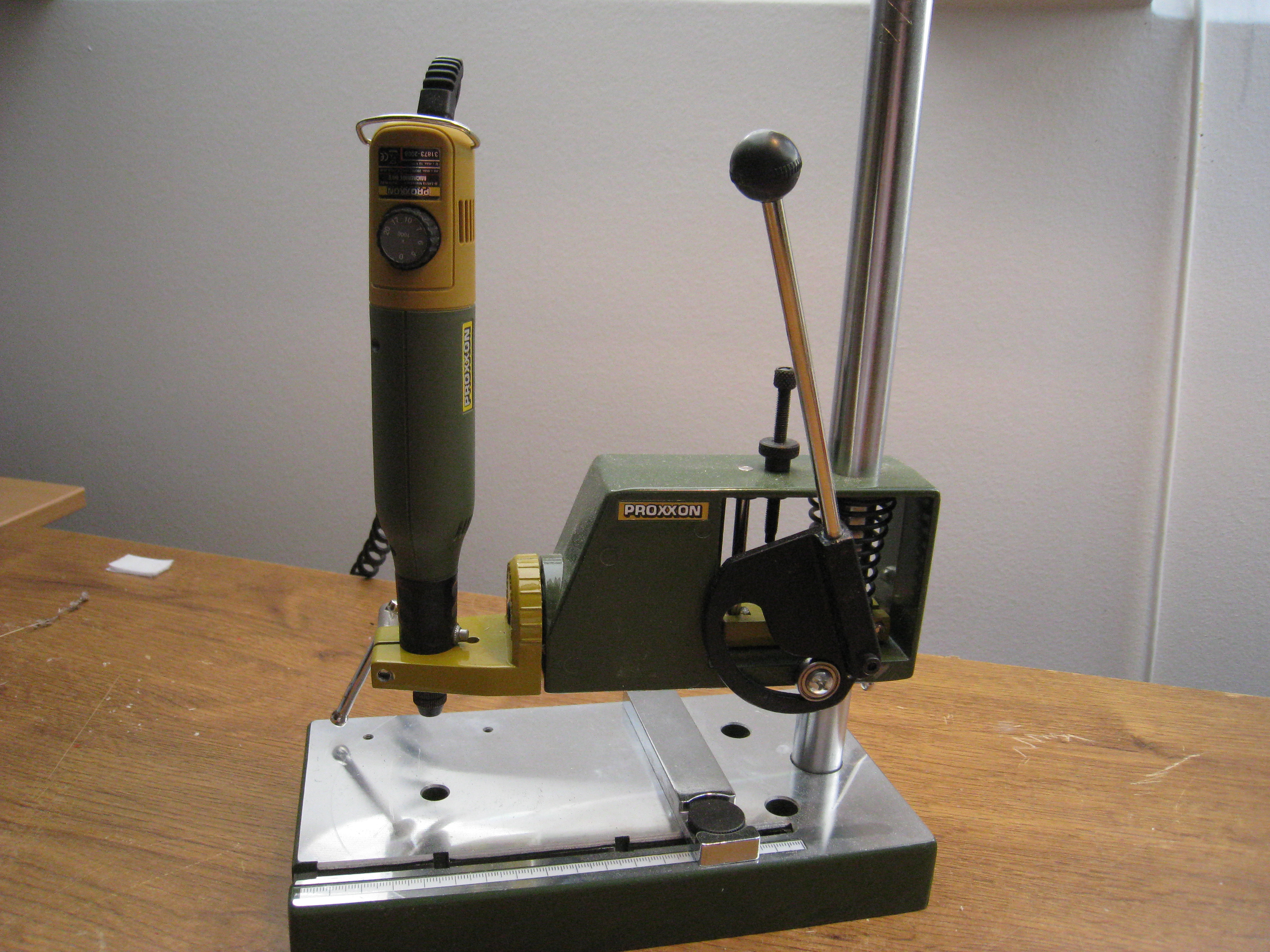

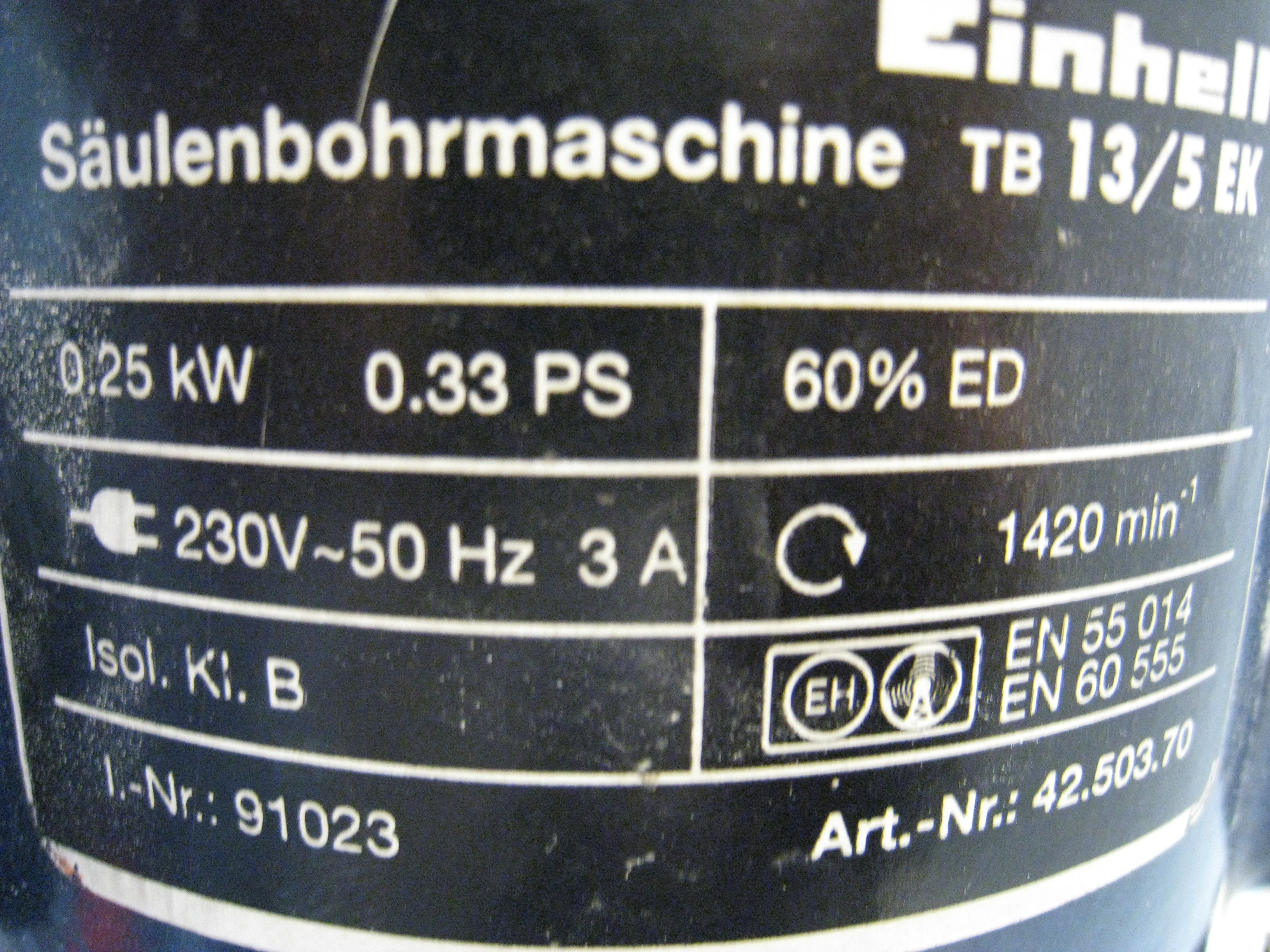

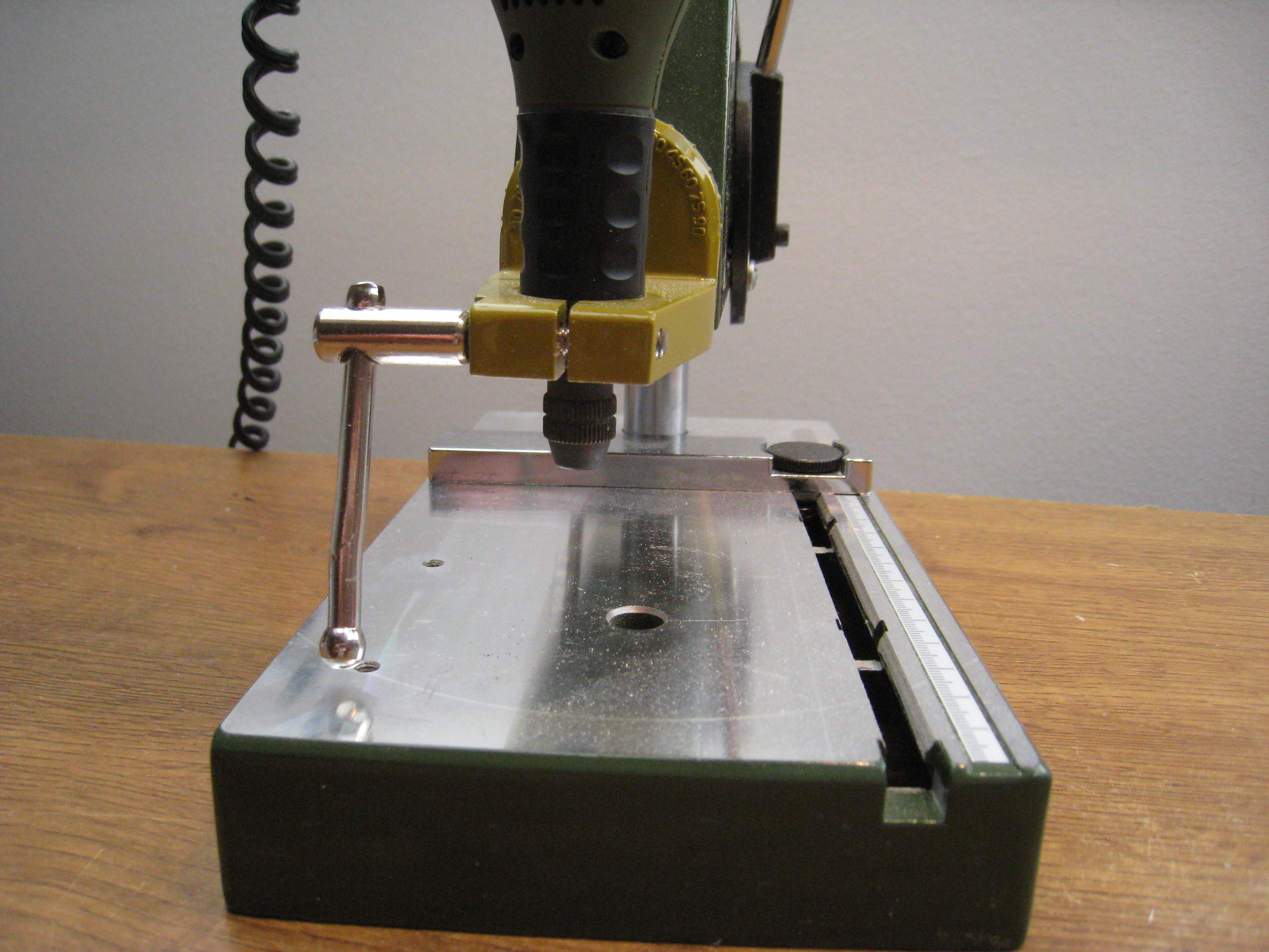

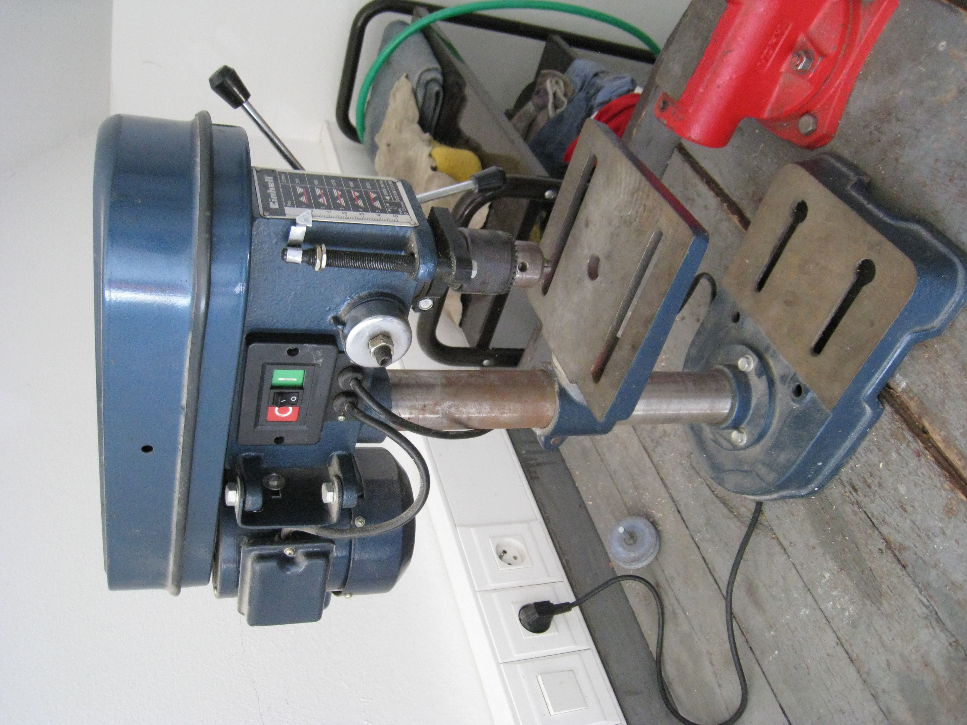

zdravim majstri chcel by som si sprait z jednej s tychto masin CNC frezu ale neviem z ktorej a ako ? ale ta proxon je len 40W ale zas ja o chcem len na preglejku max. 10mm evem co bi bolo lepsie

Mám pocit , že ani jedna z nich nie je vhodná na prerobenie . :(

Asi proto ze ani jedno neni v zacatku delano na nejaky pohyb (jedine jak se to hybe je ze tocis pakou a to je dost malo). Nez to predelas tak aby se to hybalo nejak upevnis srouby tak to bude stat tolik ze se ti vyplati koupit neco maleho a uz upraveneho. Zkus se spis inspirovat nejakyma masinkama ze dreva.

Jestli chceš malýho Proxxona, tak vycházej z MF70ky a podívej se, jak je dělaná - vcelku tuhá, malé vyložení, poměrně masivní konstrukce i vedení. Je tady v nabídce za poměrně slušnou cenu.
To na fotce vypadá, že drží jen silou vůle.
Radek
(CNC Tron, CNC Proxxon MF70)

presne taktop si to predstavujem ale nie z proxonom ten je slaby ale stou masinkov z cias ČSSR

kde problem . kupit linearne vedenia, kulickove skrutky a nad zakladovu dosku pod tou vrtacku .. vytvorit krizovy stol. Nasledne vymenit na vrtacke loziska za take aby to znasalo bocny tlak (co na balze nebude nic extra .. ale volu ktora ta vrtacka ma treba aspon kusok vymedzit.. )..
Na zaciatok budete Z os ovladat rucne (nakolko vytvoprit tu akukolvek motoricky pohananu os Z je problem .. ) a neskor mozno predsa len nieco zbastlite.
Pociatocne naklady tak 500 EUR a ono sa to zacne hybat ... potom to zahodite a naozaj pochopite ze treba zacat uplne inac.

Je otázka co si od toho slibuješ, řekl bych že desítku překližku s tím proxonem nedáš. Co se týče té vrtačky, jak se chová teď hlučí? drnčí? vřeteno s hlavičkou běhá? Jaké jsou tvé možnosti strojního obrábění? Protože pokud máš jen stojanovou vrtačku a svěrák tak ani z jednoho nejspíš nějaké úchvatné obráběcí centrum neuděláš.
Rozhodně si kup RC revue číslo 6 kde je ten článek co tu byl zmíněn a pak si prostuduj ty přestavby proxonů tady a na jutubu.

sak ja mam RC revue a to ma inspirovalo a cem to tak podobne spravit na tu stojanovu vrtacku a ja to cem na reyanie tak okolo 3mm preglejki max na 11 mm (nerad reyem y lupinkovov pilkov) :D

K ja si to predstavujem asi na takito sposob abi sa to hybalo http://www.youtube.com/watch?v=8T6_nFt-VeM tak dalo by sa to spravit z tej stojanovej vrtacki tak aby to aj neco znieslo a aby to aj neak islo a nebolo to prilis drahe tak 50:50
