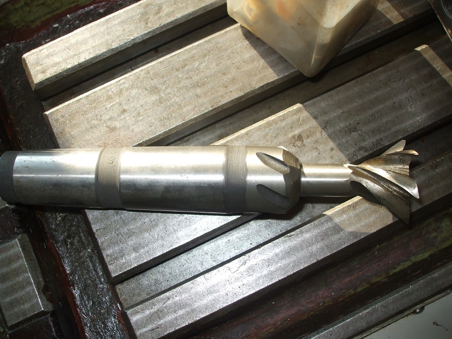

od qwer
Je to už pekných pár rokov nas5 čo som to tiež riešil. Vyhrýzol :D som ju zo stopkovej 40-dsiatky, no myslím, že mi to trvalo celý deň než som bol trochu spokojný. Najskôr u kamoša na hrotovej brúske- bez chladenia :roll: tvar, potom ručne podbrúsiť chrbát, nakoniec ostrie.
