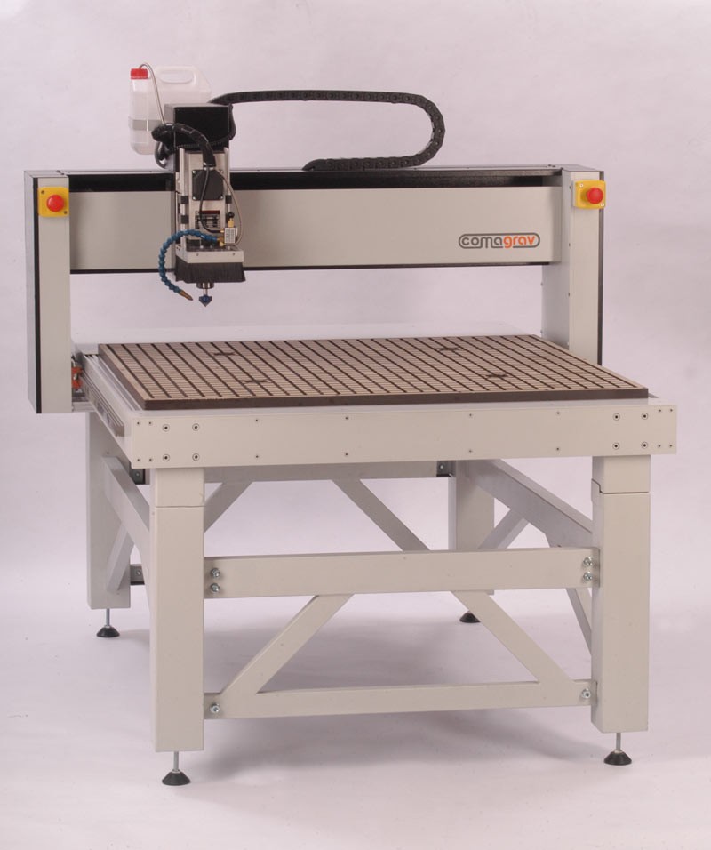

Ahoj lidi.
Zase jsem se zbláznil a koupil tohle. Je to CNC router 1000x1000x130. Upínání přes vakuový stůl, tedy na deskový materiál. Je to 14 let stará mašina, prý málo používaná. Čemuž bych i věřil, dle stavu stolu. Vypadá jak nový. No ale asi jsem šlápnul do h. Kdybych připlatil 50 tisíc, měl bych novou mašinu s svojnásobným pracovním prostorem a s dvojnásobným výkonem. Jen bych na ní musel 3 až 6 měsíců čekat. Tak nic, stalo se, za rok nebo dva ji pošlu dál.

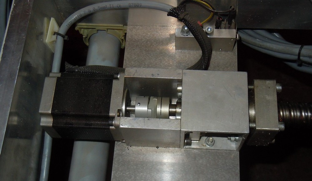

Ještě vám ukážu uložení motoru Y. Je tam docela velká disproporce mezi průměrem hřídele motoru a šroubu. Tak si řikám, že koupím 2Nm KM a vyzkouším ho na mém první CNC frézce. Mám tam 4 a 8Nm motory a rychlost tam mám 1600 a 1400mm/min.

bobik píše: 29. 1. 2019, 8:13 Vypadá jak nový. No ale asi jsem šlápnul do h. Kdybych připlatil 50 tisíc, měl bych novou mašinu s svojnásobným pracovním prostorem a s dvojnásobným výkonem.
Co na to říct ,jseš 12let na foru ,viděls tady spoustu paskvilů ,víš jak má mašina vypadat. Jseš konstruktér tak že bys už mohl mít nějaké strojařské znalosti a cit. Doma už nějaký ty dýchavičný hračky máš .
Tak nečekej slova chvály a útěchy.
Dalo by se to shrnou jednou Slovenskou větou ,,dobrák ale taký k......."

No jo, ale potřebuju něco teď hned a ne za půl roku. A podmínka nákupu byla složit prachy předem. Naši výrobci, co by to mohli dodat hned, to mají dvakrát dražší. Tak jsem koupil tohle lochtátko. Zase výhoda je, že je menší a můžu si v dílně nechat pracovní stůl na klížení.

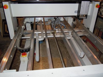

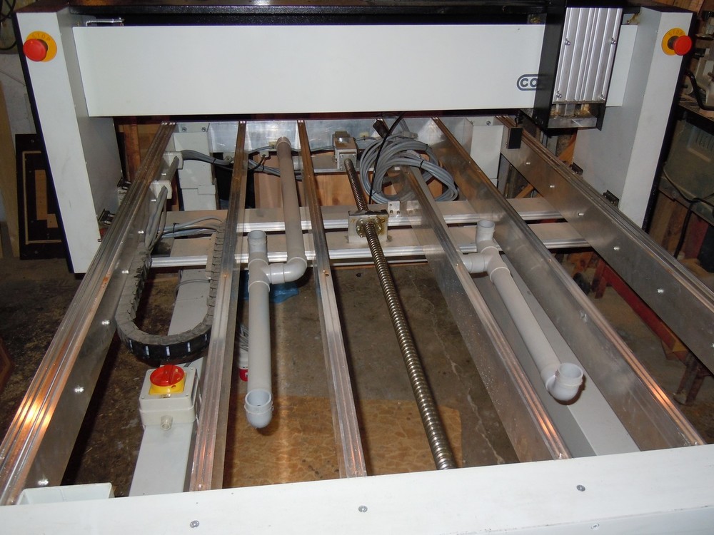

Takhle to vypadá odkrytovaný. Jako před placením se mi zdála mašina robustnější. Pak jsem jí rozebíral a už se mi to nezdálo jako dobrý kouf. Musel jsem to co nejvíce odlehčit, abychom to mohli položit na bok a pronést dveřma 110cm. Bohužel ta pracovní deska a krycí plech za ní to hodně vyztužují, tak se obávám, že jsem si tím stěhováním rozhodil geometrii. Ale stejně jsme měli ve 4 lidech co dělat to vyložit a na složení jsme byli jen tři. No dopadlo to, že na jednom konci jsem byl já a dva na druhém. Naštěstí se to už nemuselo pokládat na bok, vrata od dílny mám široká dost. Ale stějně jsem byl docela slušně odrovnanej, i když se to neslo jen nějakých 8m.
Ty bočnice jsou z 10mm duralového plechu, ale sešroubované tvoří účko. Zvenku už je jenom plastový kryt.
Dneska jsem frézku dal dohromady a zprovoznil jsem vakuové upínání. To je perfektní, desku 20x20cm jsem rukou neodtrhnul. Bohuže jsem při stěhování zapoměl na LPT kabel. A jako na potvoru, nikdo v mém okolí nemá LPT kabel samec-samici. Tak zase nějaké dva dny zdržení než to budu moc rozchodit. A na to mám jen tento týden abych provedl nějaké zátěžové testy, a rozhodl, zda budu riskovat a vyfrézuji na tom tvarové bukové kopyto 650x650x80 v celku nebo ho rozdělím na 4 kusy a ty udělám na starém CNC a pak je sklížím dohromady.
