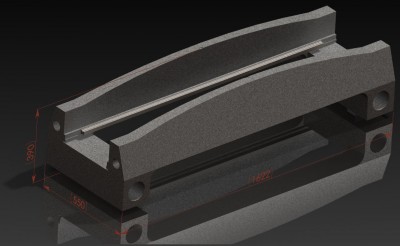

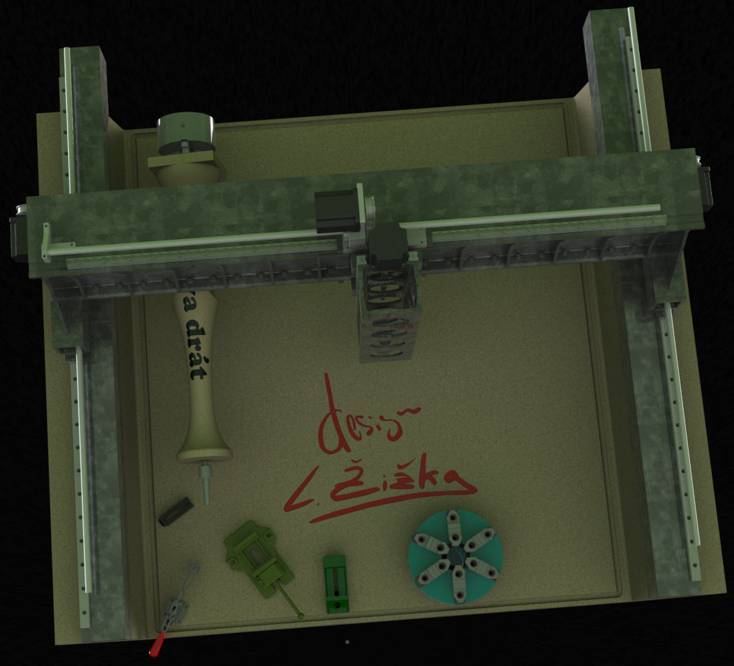

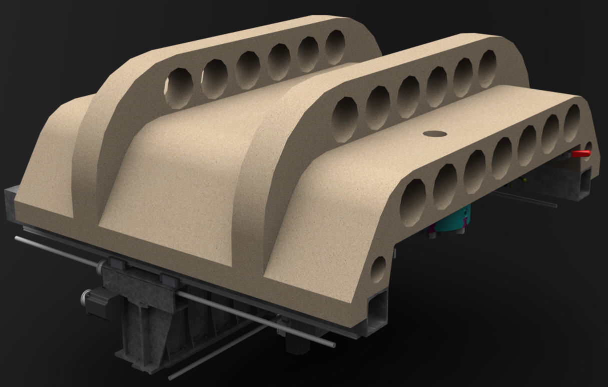

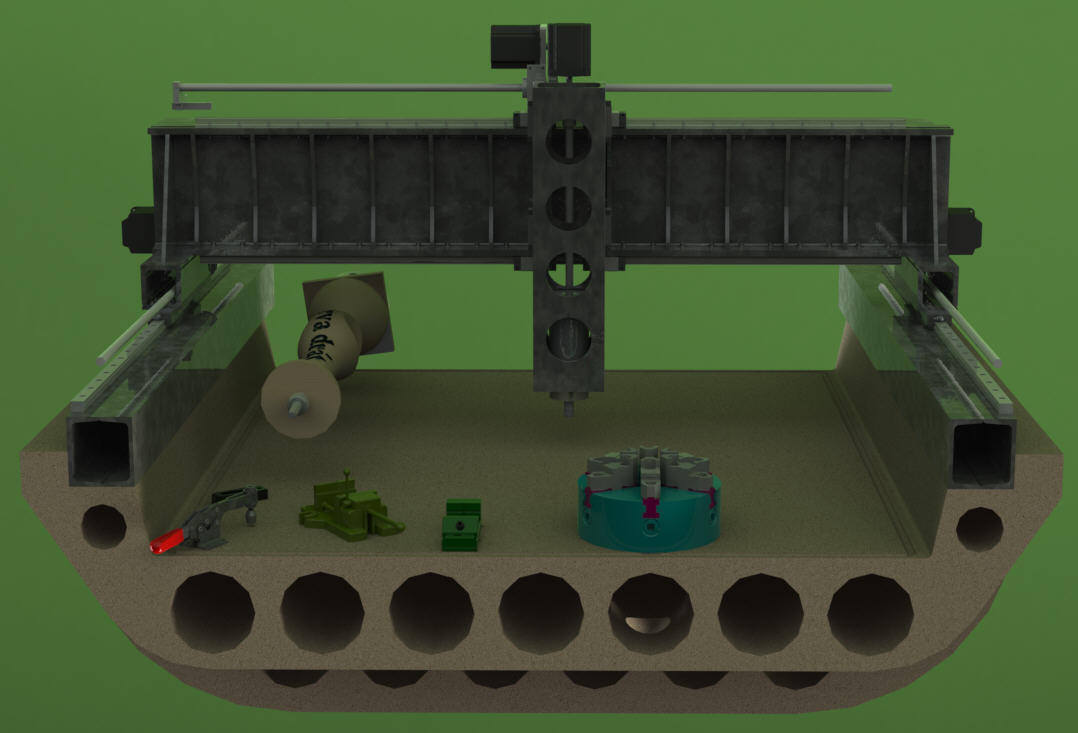

OK - tak se tedy take pochlapim - je to sice zatim v konstrukcni fazi 'ale jak se rika: vic hlav vic vi
jedna se CNC portalovou frezku jejiz zaklad tvori korpus z Epoxy-Granitu - navrhnul jsem (hruby) koncep a zajimaji me vase nazory, zda je vubec neco takoveho zivotashopne ... a zda ma cenu timto smerem vubec pokracovat
co se tyka technologie zaformovani (s presnym usazenim funkcnich casti) - tak jakousi predstavu jak to udelat mam
parametry :
obrobitelny rozmer - 1200 x 1150 x 300 mm
portal - ocel ~ 170 kg
zaklad - Epoxy-Granit + vypalky ... ~0.37m³

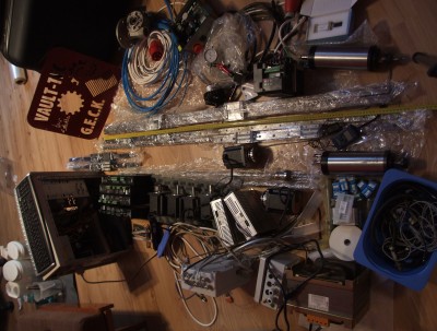

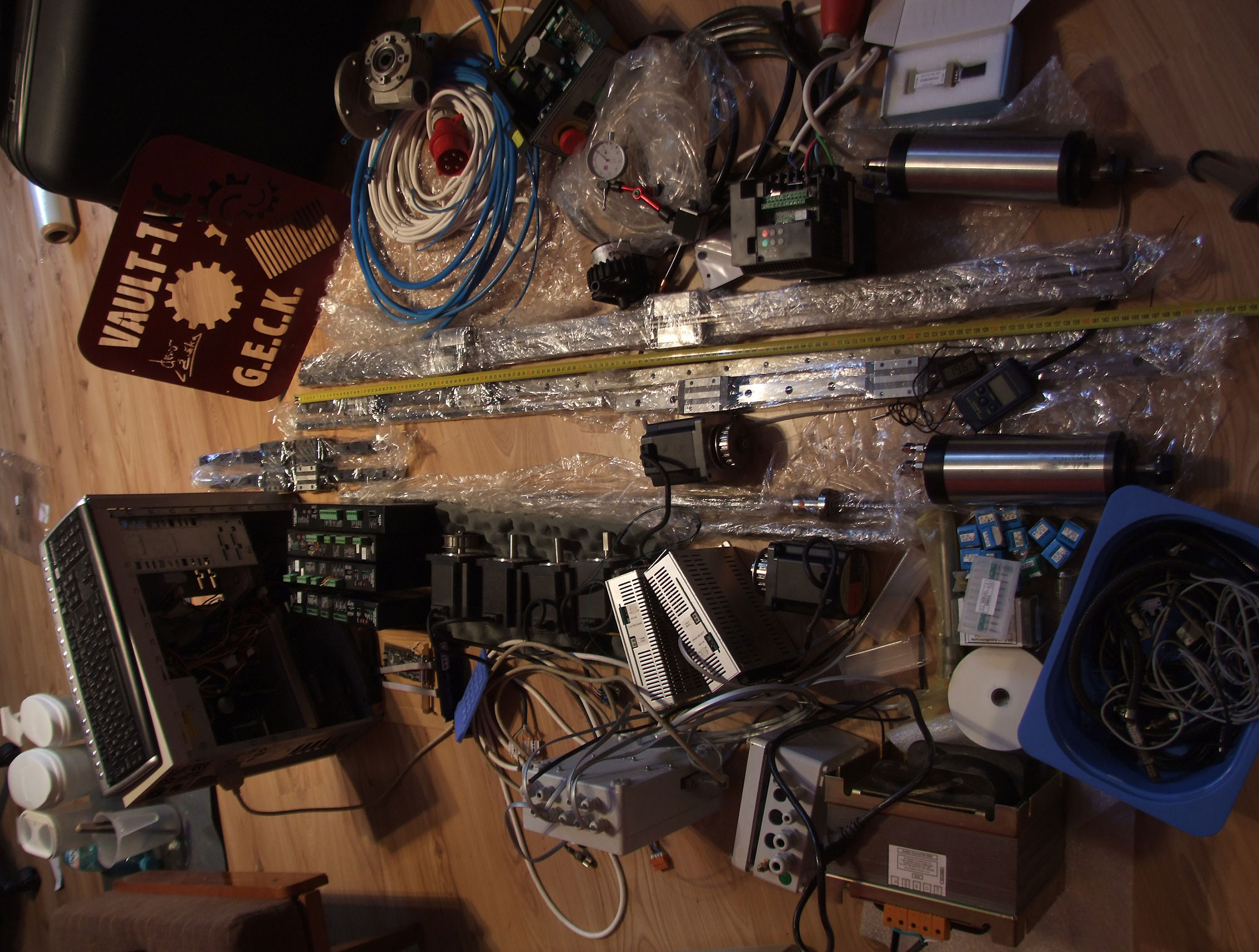

k dispozici mam :
vreteno s ER20 / 2.2KW/ 24000ot./min - (vodou chlazene) - 2x
klestiny ER20 1...13
frekvencni menic 3PH
pumpa D5 ...
rychle 5-fazove KM - VEXTA PK599AUHA, 500 kroku/ot, 4.1N.m, 2100ot/min - 6x
driver - 4x VEXTA 5128N + 2 jine
zdroj pro Drivery tvori oddelovaci trafo 2.2KW 220/110V
klasicke lineary :
Bosch Rexroth - 4 rade / 25 / 1437mm osa X - normal
INA - 2 rade / 25 KWE / 1470mm osa Y - precizni
INA - 6 rade /25 KWSE / 610 mm osa Z
kul. srouby ø16/5 - 2x osa Y / 1x osa X / 1x osa Z
pro koncaky mam pripraveny indukcni cidla
vakuova pumpa 5.5CFM /15 micron + tlakova nadoba + filtr + dig.rekulator SMC

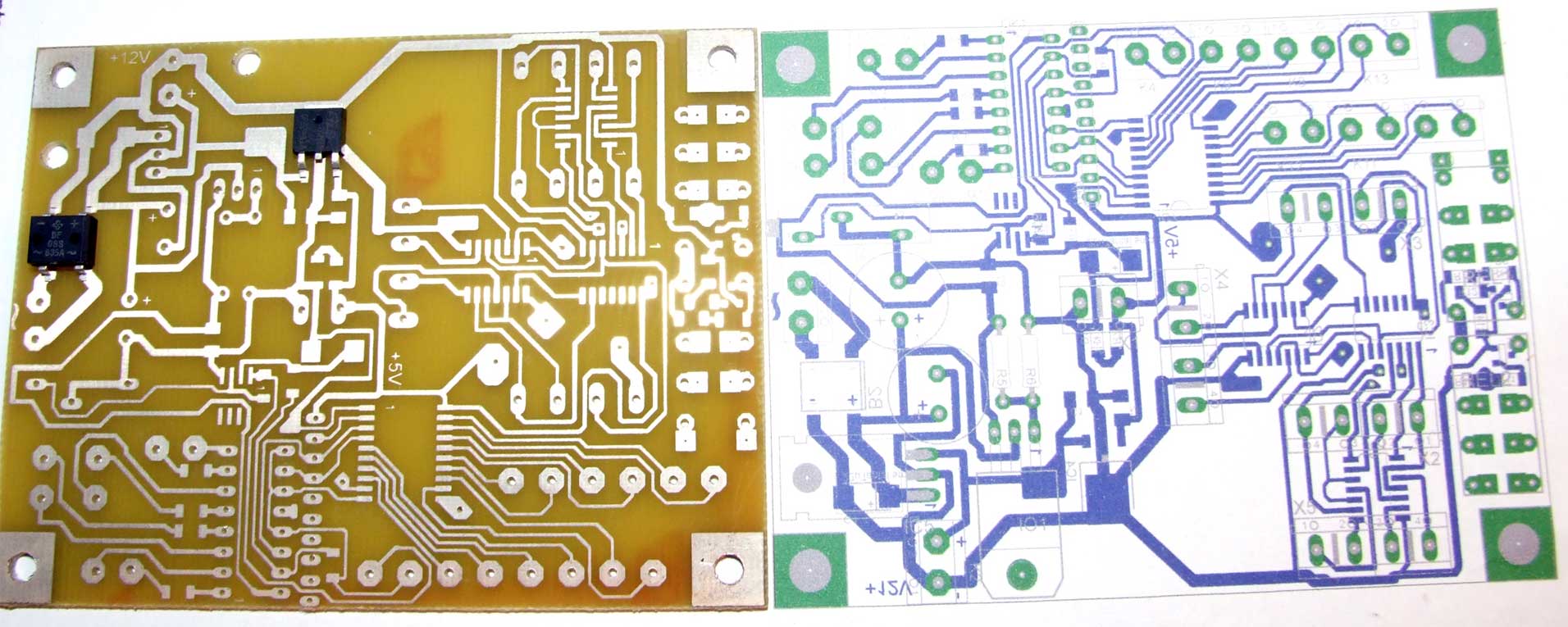

- co se tyka elektriky - mam komplet oziveny a odskouseny KM + ovladani vretena pomoci PWM + Mach3
'neco jsem koupil, neco jsem zbastlil sam - viz priloha

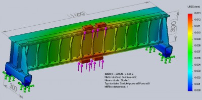

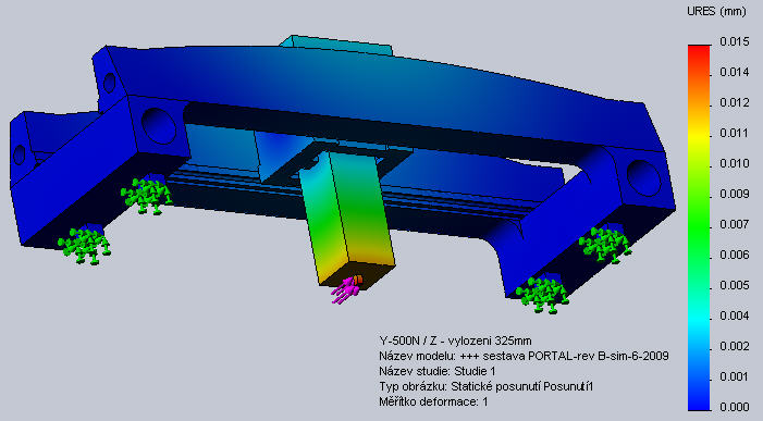

- portal je patricne nadimenzovany / udelal jsem nejake simulace + optimalizaci
- osa x a Y ma pohanene matice - z bude asi klasika
- jedno vreteno bude naprimo (drevo,plast,AL,CU ..) - druhe bych vyuzil jako pohom + prevod min. 1:6 pro frezovani oceli 800~4000ot/min
- pocitam i s jednou rotacni osou
- vymena nastroju bude manual
- na "stole" budou v nejakem rozumnem rastru zapustene matice + pocitam i z ottokovou drazkou pro pripadne chlazeni
- co se tyka upinani vacuuem, tak predpokladam ze budou nejake pripravky, pripadne cela deska
/ jinak samozrejme, v konceptu neni spousta veci dodelanych - uvidime, zda ma smysl timto smerem pokracovat
tohle se mi tady vali :)

prevod DIR/STEP na CW/CCW - menic PWM 0-10V,posilene vystupy a vstupy, napajeni cidel ...

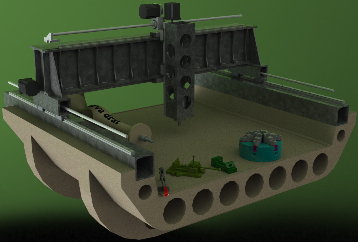

Nechceš si ten základ z epoxy granitu rozmyslet? Strávíš s výrobou formy háfo čásu a cena za materiál bude taky nemalá. Ocelová deska 30mm silná a na ní přišroubované bajláky se zafrézovanou drážkou pro lineáry ti udělají stejnou službu. Sice to bude mít 5 metráků a vyjde ti to s obrobením na nějakých 50 000Kč, ale bude to hotové rychle a přesně.
Jestli ale půjdeš do toho epoxygranitu, tak nedávej lineáry na ten jekl, ale zaformuj si tam plné páskoviny, které ti pak na CNC přerovnají a udělají drážky pro lineáry včetně závitových děr.
Dále vozíky pro osu y bys mohl dát krapet více od sebe. Jak tak koukám, místo tam ještě máš.

- lineary nelezi na jäcklech - ale na k sobe svarenych U profilech s 10mm stenou, s vyfrezovanou drazkou, technologickymi plochami a zavity + bocni pritlak na fixovani polohy kolejnice
- takto nacisto opracovane dily se pomoci - nekolika pomocnych profilu s presnymi technologickymi plochami smontuji do finalni podoby - ktera se nasledne zaformuje - bez dalsiho frezovani
- rovinu stolu si masinka zabrousi jiz sama
- forma je z vetsi casti tvorena vypalky - ktere se stanou nedilnou soucasti korpusu - tedy cele zaformovani bude ve skutecnosti velice jednoduche

.xxx. píše:- lineary nelezi na jäcklech - ale na k sobe svarenych U profilech s 10mm stenou, s vyfrezovanou drazkou, technologickymi plochami a zavity + bocni pritlak na fixovani polohy kolejnice
Pokud z těch stěn ještě ubereš osazení pro lineár, tak už tam moc masa nezůstane.
Je lepší tam dát plný špalek a k němu přivařit výztuhy, které budou zality do toho epoxygranitu. Frézovat a bousit pro lineáry zásadně až po vytvrzení epoxy, betonu a pod. A stejně se to po úběru vždy mrskne. Umí se to mrsknout i po vyřezání závitů po broušení (ověřeno).
Když to uděláš na hotovo a zaliješ, tak to při tom vibrování určitě někam uteče. To tak jednoduše ve stovkách (raději mikronech) nezafixuješ.

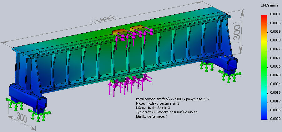

Příčník je svařenec a pevnostně to jistě sedí, ale jak se to bude chovat při opracování. Může se to neskutečně kroutit po každý šponě a na všechny strany. Ty žebra na příčníku =mnoho svarů ( značné vnitřní napětí, bylo by dobré to žíhat na odstarnění vnitřního pnutí před opracováním). Nezkoušel jsi udělat víc variant toho příčníku?. Ve škole jednou uváděl učitel jako príklad příčníku OBS (obráběcího stroje) pravidelný svařenec 4 trubek ? ( svary tam byly rozhozeny nebyly průběžné)

Pokud počítáš i s rotační osou, není rozjezd Z málo? Možná by bylo dobré udělat ty bočnice vyšší. Vozíky se mi zdají dost blízko sebe, jak na gantry, tak na příčníku. Může to být náchylné ke křížení a kmitání. Pokud ty svařence nežíhneš (pravděpodobně), tak počítej s tím, že to bude cvičit při každém úběru a je pravděpodobné, žese může hnout i při zatížení a vibracích na hotové mašině. Pokud by jsi měl možnost hotové svařence před opracováním alespoň zavibrovat, bylo by to lepší.

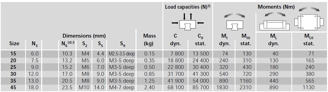

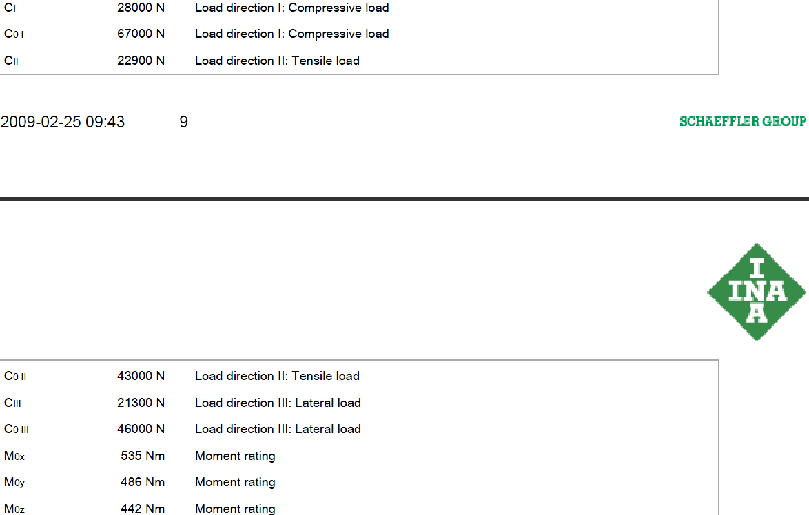

pripominky beru Thx - cim vice tim lepe ...

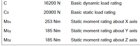

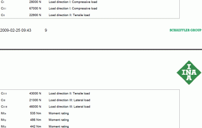

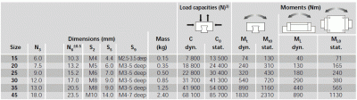

' v priloze jsou hodnoty k jednotlivym linearum - myslim ze 25 jsou OK
osa Y - KWE 25
osa Y - KWE 25
osa X - REXROTH R162221424
osa Z -  KUSE25
osa Z - KUSE25
kiko01
Příspěvky: 1681
Bydliště: Martin,Slovakia
15. 6. 2009, 10:09
ale ja netvrdim ze nevydrzia lae ze nevydrzia tak dlho ako by si mozno chcel, predsalen unosnost dynamicka a staticka su udaje len na vypocet trvanlivosti, zalezi ako casto chces vedenia menit.... samo,ze ked das silnejsie vedenie zlepsia sa ti aj ine parametre,ako len trvanlivost,ale ja niesom ten co tu ma snimi moc skusenosti takze radsej nech sa k tomu vyjadria senior-specialistovia :wink:

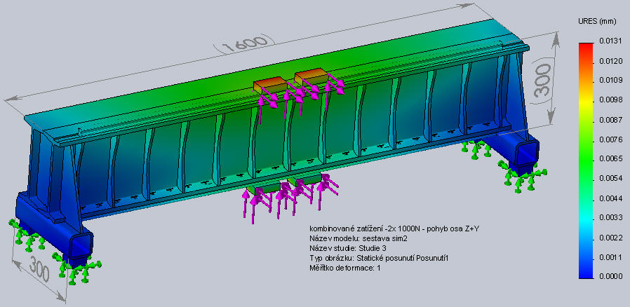

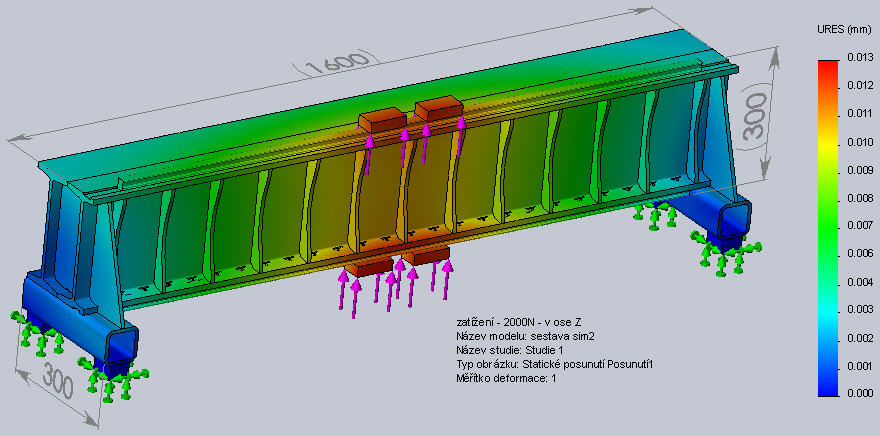

28. 6. 2009, 2:35

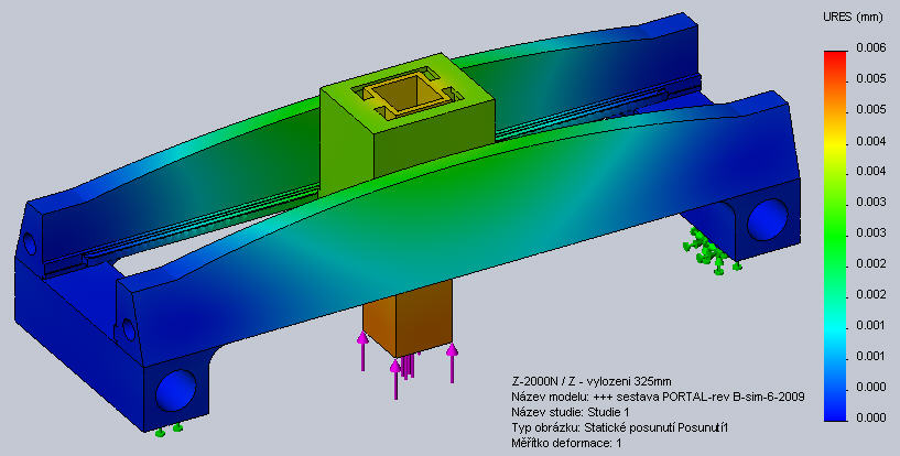

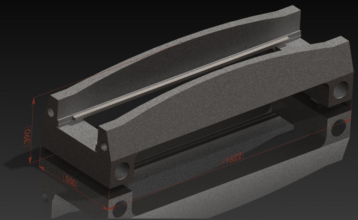

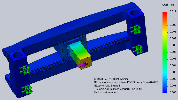

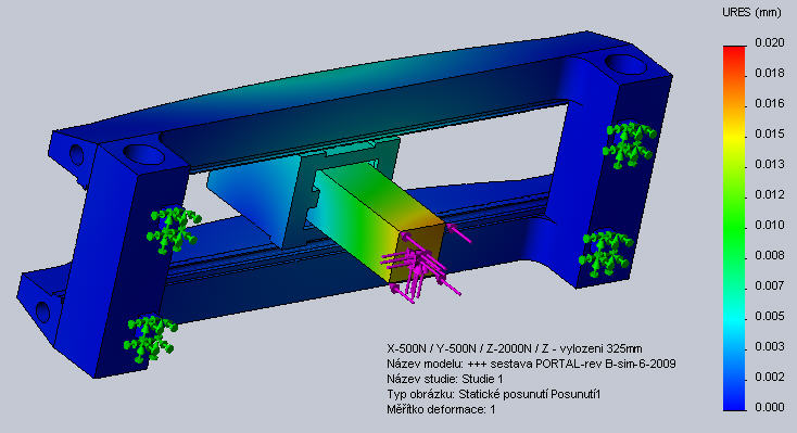

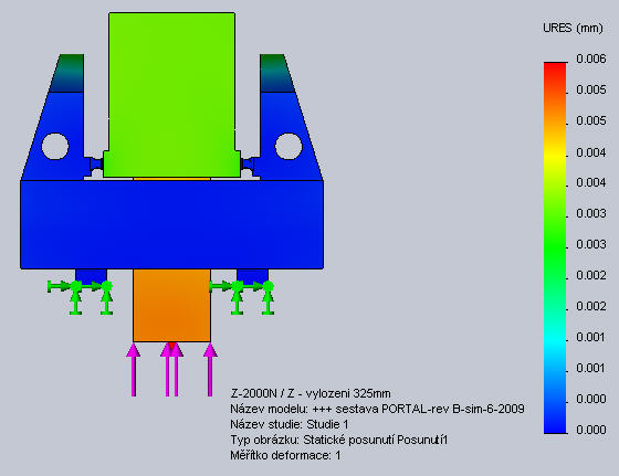

.. portal rev. B
zmeny :
+ exceletni tuhost v ose Z
+ zvetsena roztec voziku na ose x (300mm)
+ konstrukce osy Z umozni castecne prejeti prez "bocnice" = mensi sirka zakladny = mene materialu + vetsi tuhost
+ portal je o neco vyssi - tedy opet uspora materialu na zakladne
+ zvetsena roztec voziku na ose Y na 350mm
+ pojezd ve smeru Z 300 mm + rezerva pro nastroj
+ slozeni: polymer beton / u vnitr vypalky / trubky ... // loze pro lineary tvori pasovina tazena za studena ~40x25 h11 + k ni navarene vypalky v nekolika smerech, pro dobre uchyceni v polymerbetonu
+ o proti puvodnimu konceptu predpokladam podstatne snizeni vibraci
- asi bude na brusce problem s rozmerem 550mm ? (pri brouseni dosedacich ploch) (550x390x1622)
- komplikace s uchycenim linearu na ose X (lineary se zavitama - ale to je resitelne)
- na ose Z musim udelat pripravu pro budouci osazeni dalsi veretna (ER25 nebo ER32) s oddelenym pohonem + AC servo 4500~6000 ot/min ~600W + prevod 1:3 /~ 1500 ot/min; vreteno bude urcene na obrabeni oceli + strojni tvareni, rezani zavitu
- musim doresit jak na portalu technologicky zajistit kolmost a rovinnost X-Y
ps. jinak do vyroby se nepustim driv, nez to budu mit komplet konstrukcne a technoligicky doresene
rozmery
rozmery
Z-2000N
Z-2000N
X-500N
X-500N
Y-500N
Y-500N
Z
Z
x-500N, Y-500N, Z-2000N

28. 6. 2009, 3:05
smiem vediet v com su robene tie modely? to asi nebude Inventor ze?
