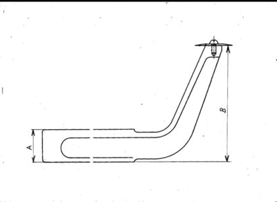

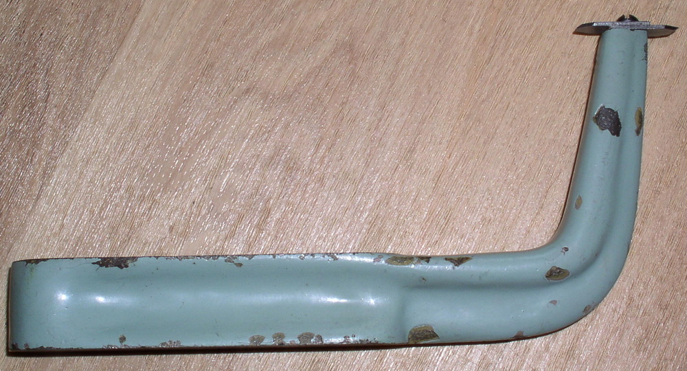

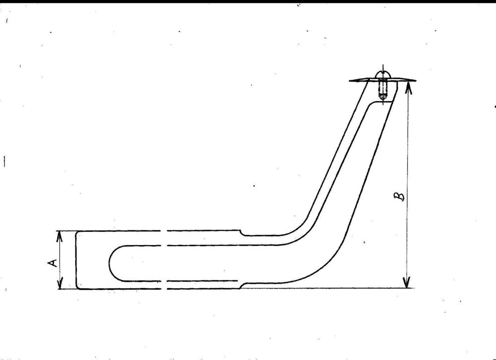

Ahoj, koupil jsem na blešáku měrku k nějaké ruské brusce a chtěl bych ji upravit ke Kameníčkovi. Mohl by mi někdo, prosím, změřit rozměry originální k BN-102? Předem moc děkuji za ochotu.
Možná by byla i výměna.
Přidávám nákres z dokumentace a foto té ruské. Děkuji Vláďa

B = 130, A = 40

Ahoj Zbýňo, díky za odpověď. Tak z úprav nebude asi nic - ta moje má A 34,6 a B 125. :(

A nešlo by to dohnat novým nosem nebo že bys stávající podložil?

Asi nechám odrousit podložku 5,4 mm a zespodu ji přišroubuji. Sice to bude jak bolavá noha, ale poslouží to.
