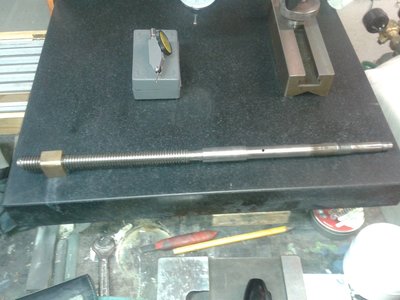

Zdravím,
potřebuji vyrobit šroub pro posuv příčného suportu, případně přeregulovat původní a vyrobit matici(pokud je to možné, už je dost projetý).
Šroub: Tr16x4 levý, celková délka 450, Materiál bych použil asi 11600, nebo si nechám poradit :)
Matice: bronzovou kulatinu nějakou najdu, takže jen vyřezat závit do kulatiny, zbytek si upravím
Díky
WEILER LZ280, FNA22

Není (pokud to děláš nové) levnější přizpůsobit tyč třeba https://www.extrasrouby.cz/tyc-zavitova ... mvidlfrti3 a udělat k tomu seřiditelnou matici?

turnigy píše: 8. 2. 2019, 9:17 Keby som mal možnosť, tak si radšej narežem presný závit ako kupovať valcovaný polotovar.
Akorát válcovaný bude z pohledu životnosti a pevnosti úplně někde jinde.
A přesnost se bude odvíjet od kvality, běžná má maximální chybu 50um na 300mm což sice není dokonalé, ale nikdo netvrdí že nebude chyba třeba jen 10um a to udělat na soustruhu je už taky slušný výkon.

Tak oprava, nějak jsem si ten rozměr špatně pamatoval, závit je Tr16x3L takovou závitovou tyč se mi nedaří najít. Nevíte kde by se to dalo koupit, nebo byl by tady někdo ochotný vyrobit kousek takové tyče délka cca 250 (nechce se mi to ted jít měřit), zbytek si dodělám, závitník na matici jsem objednal z alíku

Začalo to jako poptávka kvalitní opravy jak má být provedena a sklouznulo to ke kutilskýmu provedení až do nesmyslu. Objednal sis závitník a teďka budeš čekat, že koupená válcovaná závitovka k němu bude pasovat pěkně bez vůle. Když nebude, tak se bude vyrábět novej kus závitový tyče podle matice. Opět výrobní nesmysl, protože to je pak jednodušší vyrobit celej novej šroub. Lícovat šroub na matici je výrobně nevýhodný. Řešit životnost a pevnost u tohohle použití je bezvýznamný.
Kvalitní oprava u takhle krátkýho šroubu je vyrobit ho novej, nalícovat na něj novou matici. Redukovat se nevyplatí, protože tam se často naráží na křivost jetýho šroubu. Ale jestli je rovnej, tak proč ne. Jestli chceš ušetřit a nebo to nemáš kam zadat a stávající šroub a matice ještě fungují, tak je tam nech a nový díly si pak vyrob sám.

Použít stávající šroub už nelze, matice téměř přeskakují, výroba nového dílu je ideální stav, jen se tak nějak obávám že ochotní lidé s patřičnými dovednostní a vybavením už nějak došli. Objednat u velké firmy bude stát balík, použit válcovanou závitovku se mi nezdá jako nesmysl a říznout matici závitníkem, proč né, že tam bude malá vůle mi moc nevadí matice jsou dvě a bude stačit to lehce předepnout. No to si alespon myslím :) Realita může být trochu jinde.
Jo na pomocném suportu je matice rozříznutá a nastavitelná pomocí šroubu
