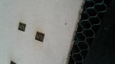

možná to bude jen prkotina, možná to na tomto laseru nepůjde, ale zatím se nám nepodařilo dát dohromady laser na gravírování razítek. Řezání překližky, pěny, plexi atd. žádný problém, gravírování větších věcí také bez problémů. Problém máme ale s razítky.
Laser máme tento ale 100W verzi.
https://www.aliexpress.com/store/produ ... ef5NnXWww
Program, kterým laser ovládáme je LaserCad V7.96 Máme problém s tím, že se nám nedaří vyrobit razítko s dotykovou ploškou ale jakoby nám laser vždy ob řádek zajel do písmene víc. Vše je dobře vidět na obrázku. Zkoušeli jsme nastavit náběh tak aby patka písmene byla širší, ale na to laser nereaguje.
Nenapadá Vás prosím jak toto vyřešit? či zda to vůbec jde.

Bohužel, to je běžné. Skleněná trubka nezapaluje úplně přesně a hlavně má nízký kmitočet. V podstatě nejlepší výsledky jsou malá rychlost, malý krok a malý výkon a několikrát opakovat. Ovšem i tak u 2mm písma už to nebude žádná hitparáda. Na razítka to chce nějaký mainstreamový laser, třeba GCC, ale ta cena je hrozná. Nejlepší je razítka nedělat laserem, ale dohodnou si spolupráci s razítkovnou, kde je dělají fotografiky.

Tak ještě jednou. Předpokládám, že laser má řízení  RUIDA. Pokud ano, je tu možnost vykompenzovat pohyb hlavy. Poznáte to tak, že dáte gravírovat čárku a pokud jednotlivé tečky nebudou přesně pod sebou, je potřeba kompenzace. Ta se dá vcelku jednoduše nastudovat v manuálu. Ovšem i precizně vykompenzovaný stroj má své limity a ty jsou u cca 2mm písmen. Mluvím samozřejmě o jakémkoliv laseru se skleněnou trubkou. Minulý rok jsem si s tím hrál cca dva měsíce, koupil jsem kvůli tomu 1" čočku a výsledek byl tak na 30 % kvality GCC C180. Já sám se lasery a gravírovanou grafikou zabývám od roku 2009, ale razítka nenabízím, protože je nedokážu udělat kvalitně.

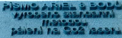

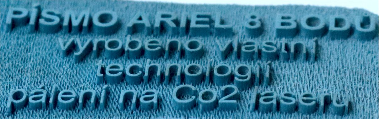

Ano to je problém.
Ale dá se to vyřešit i na laseru třeba za 15.000,- z chiny.
Při výrobě razítek nejvíce záleží na hloubce a zároveň na ostrostí písmenek, při hlubším gravírování se stává že písmenka zvláště v malých detailech jsou zeslabena a poté špatně
přenáší barvu při otisku.
Moje vlastní technologie výroby zaručuje hluboké vygravírování razítek, při stále ostrém detailu písmenka, který zaručí kvalitní otisk.

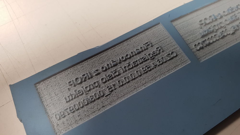

						Tohle téma mě navnadilo, abych zkusil co by to udělalo na mém polovodičovém laseru 5.5W.
Protože speciální gumu na razítka nemám, tak jsem tam zkusil strčit gumu z autoduše. Tedy festovní, černá, tlustá cca 2mm.
Pro začátek jsem pustil řezání, ne gravírování. Při rychlosti F1000 na plný výkon jsem to prořízl do hloubky cca 0.5mm, při F300 asi tak do 1mm.
Jenže to děsně smrdí. Měl jsem za chvíli v pokoji tak, jak si představuju, že to asi vypadá v pekle. Smrad a síra.
Při řezání jsem do toho foukal ventilátorem, abych odháněl výpary pryč od optiky. Normálně od toho odletovaly jiskry, vypadalo to skoro jako když se na dospělém laseru řeže ocel.
Takže případné pokračování až bude teplo a bude možné provozovat laser venku.
Každopádně tenčí gumu (duši z kola) by to asi řezalo lehce a elegantně. Takže bezva třeba na výrobu všelijakých tvarových těsnění.
A když to udělá řez do 1mm, tak by asi i to gravírování mělo být možné.
Zajímalo by mě, jestli to i na CO2 laseru při výrobě razítek taky generuje takové pekelné čmoudy.
Nebo jestli se používá nějaká speciální guma, která se chová líp. Případně jestli CO2 laser to třeba díky jiné vlnové délce dělá jinak.
