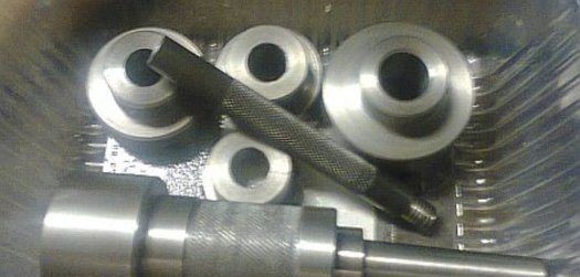

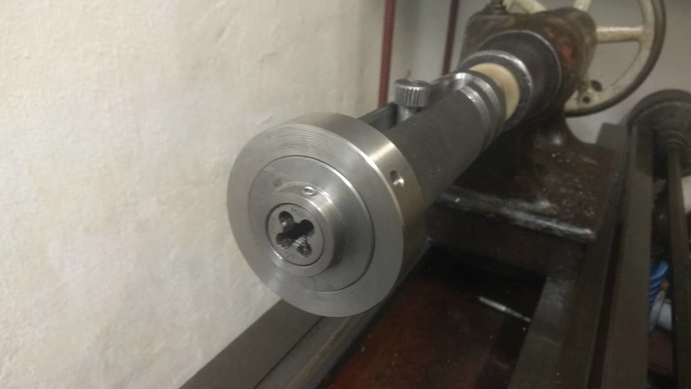

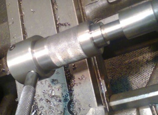

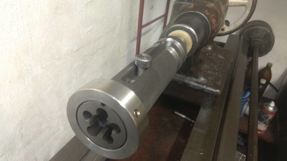

Chci se zeptat jestli nevýte kde se dá sehnat toto vratidlo na soustruh (viz foto)
turnigy
Příspěvky: 1762
Registrován: 2. 9. 2018, 6:13
1. 5. 2019, 7:01
Tiež som to chcel kúpiť, ale našiel som to iba na bazoši a nepáčilo sa mi, ako je to spravené, navyše to stálo nejakých 100€. Tak som si to radšej vyrobil
Tos C45-2000
