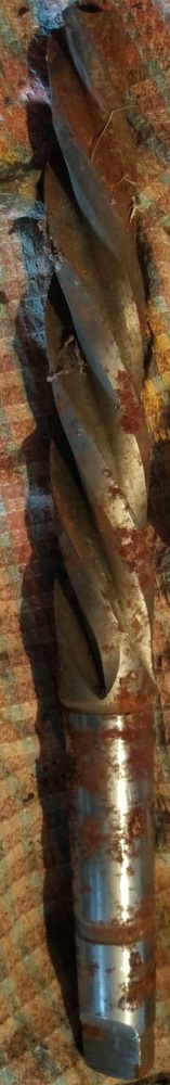

Zdravim, pred nedavnem jsem ve stodole nasel stary soustruh a u nej hromadu starych nastroju. Jelikoz jsem vyucen jako mechanik serizovac ale neziim se tim,tak jsem se rozhodl ze ho oprasim a i sve znalosti. A mezi hromadou ruznych vrtaku jsem nasel i dva, ktere jsem nikdy nevidel, tak se rad chtel zeptat jestli nekdo nevi co je to zac a k cemu je to pripadne dobre? Diky za rady.

Neni to nekolikabrity vyhrubnik?
Příspěvky: 8985
10. 2. 2019, 5:14
a dobrý je to do šrotu :D
Příspěvky: 2766
10. 2. 2019, 5:42
A pak na bazos, až to tam někdo najde... Většinou měly tyhle dlouhý vyhrubniky tři brity. Dodnes je dělaj - viz. web Stimzetu.

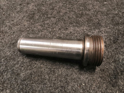

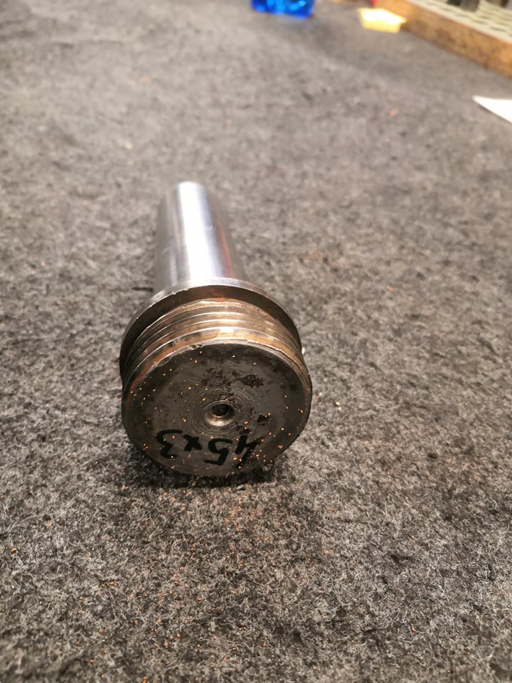

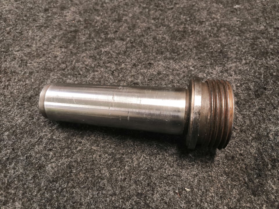

Zdravím všechny, Prosím o rádu, rád bych se dozvěděl co je to za zbytek nástroje. Nebo k čemu patřil a sloužil. Popřípadě co mu chybí. :-) Jestli to někdo ví. Je tam MK4 a závit M45 x 3
vzadu jen navrtání
Je to MK 4 a závit M 45 x 3

hellcooper píše: 10. 2. 2019, 3:24 Zdravim, pred nedavnem jsem ve stodole nasel stary soustruh a u nej hromadu starych nastroju. Jelikoz jsem vyucen jako mechanik serizovac ale neziim se tim,tak jsem se rozhodl ze ho oprasim a i sve znalosti. A mezi hromadou ruznych vrtaku jsem nasel i dva, ktere jsem nikdy nevidel, tak se rad chtel zeptat jestli nekdo nevi co je to zac a k cemu je to pripadne dobre? Diky za rady.
Tyhle nástroje // zpravidla tříbřité // se používaly na klalibraci / vyvrtání předlitých otvorů v odlitcích z hliníku. Je to něco mezi vrtákem a výhrubníkem. Kromě seriové práce je to k ničemu.

Pěkný den,
stejně vypadaly výstružníky na díry pro nýty v nýtovaných konstrukcích.

DwPetr taky mně to napadlo že by to mohla být stopka k vyvrt. hlavě. Ale v zádu to nemá závit jen navrtání a ve předu závit 45 x 3. Což se mi zdá velké stoupání ?
Příspěvky: 3834
1. 2. 2020, 8:04
ondrej píše: 30. 1. 2020, 8:55 Zdravím všechny, Prosím o rádu, rád bych se dozvěděl co je to za zbytek nástroje. Nebo k čemu patřil a sloužil. Popřípadě co mu chybí. :-) Jestli to někdo ví. Je tam MK4 a závit M45 x 3
vzadu jen navrtání
to je závit z vřetene děličky, představ si, že máš nástrojařskou děličku a k ní od 80mm nahoru hlavy na přírubách, tak si vyrobíš takovej přechod abys tu hlavu i s přírubou mohl občas používat na jiné děličce, popřípadě na brusce, odvalovce, to že tam je jen důlek by tomu napovídalo

Tumlik díky za osvětu a snad někdy využiji :-)
