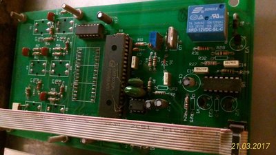

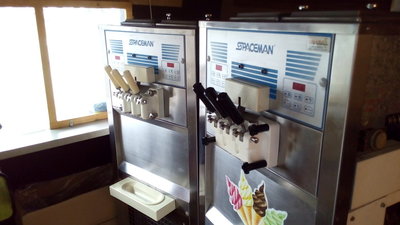

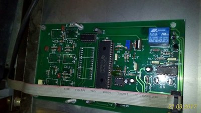

dobrý den ,poptávám někoho kdo by dokázal vyrobit kopii ovládacího panelu pro zmrzlinový stroj SPACEMAN 686A , stroje které mám se již deset let nevyrábí a mně postupně odcházejí ovládací desky a někdo se tu snad výrobou desek zabývá ,foto přikládám , originál desky bych také dodal samozřejmně ,v každém stroji jsou ty desky dvě
Podle mě na samotné desce se nemá co pokazit. Co může odcházet jsou foliové klávesnice, relé, elektrolyty, výkonové prvky a mikroprocesor s pamětí (pokud tam nějakej je). Oprava by nemusela stát majlant. V případě mikroprocesoru to však může bejt konečná a udělat novou desku bude v podstatě vymyslet novej stroj (tomu pak asi odpovídá i ta cena, že to je v astronomické výši).

Jednou jsem podobný stroj na zmrzlinu měl rozebraný, taktéž bylo nefunkční ovládání. Tento stroj byl dvojitý (vanilka, citrón)
Měl v sobě dva míchače, které se spouštěly v časových intervalech, jež bylo potřeba nastavovat, dále chlazení tedy spouštění chlazení a hlídání teploty a dva malé šnekové dopravníky spouštěné příslušnou pákou. Dále bylo možné nastavit časový interval chodu šneku, tedy chod přes čas a nebo pouze puštění páky. A poslední bylo počítadlo pohybu pákou, ale to už pán nechtěl. Vyřešeno LOGEM Siemens a dislplay k logu.
ta zatracená deska řídí všechno , zapnutí stroje kdy přez spinač nahodí 400V , další funkce je spuštění chladicích kompresorů , hustota zmrzliny je hlídána podle odběru proudu elektromotorů které pohánějí převodovku k míchacím metlám a je to jištěné termostatem který při cca -7 to vypne, další prvek na panelu je takzvané mytí kdy to spustí motory ale bez kompresorů chlazení jen se to točí a vyplachuje vodou ,další funkce je takzvaný noční režim kdy v intervalu podle teploty smesi to spouští míchání i chlazení a udržuje to konstantní teplotu v zásobníku se zmrzlinou +4 celsia , relé spinače atd je ovládáno na druhé desce která od té první dostává příkazy , při pohybu výdejní pákou se stroj a chlazení okamžitě spustí při zpětném pohybu se zavře výdej a stroj dochladí a vypne se , hledám někoho kdo se vyzná v tom slaboproudu kdo by dokázal sestavit soubor komponentů a jedním vrzem je vyměnit mimo mikroprocesor ale i ten se třeba v řídící jednotce aut dá přehrát na nový tak snad by šel i tady zkopírovat a nacpat do nového , prostě někoho kdo se v té změti odporů kondentátorů atd vyzná a byl by schopen to povyměňovat , já zvládnu soustruh nebo frézu ale tohle je prostě mimo mé schopnosti , stroje které provozuji jsou v podstatě dva v jedné kysně,každá půlka má vlastní napájení ovládání a je samostatně schopná provozu tedy i motor a převodovka pro každou stranu , říká se jim dvouokruhové , pokud by někdo byl schopen a ochoten s e na to přijet podívat a posoudit jaké jsou možnosti cestu samozřejmně uhradím tedy pokud nepoletí soukromým vrtulníkem

rád bych popsal co se stane když ovládací deska začne stávkovat a odpověd je v podstatě jednoduchá , nestane se NIC
prostě stroj svítí a to je tak všechno , za provozu když venku stojí fronta je to infarktová situace takže letím do dílny z náhradního stroje vyndám desku ve stánku to přehodím a mašinka ožije ,starou desku po čase znovu zapojím a ono to zase jede ? nic jako ,,restart,, ta mašina nemá výráběly to v číně asi kolem roku 2008 - 2010 a nějakou náhodou vyrobily stroj který co se týká kvality zmrzliny prostě nemá konkurenci ,další série strojů od roku 2010 už je opět kvalitně čínsky zmršená a jejich výroba je tak zjednodušená a ošizená že do starých mašin se nedá nic použít , nápad použít výkonnější komponenty na tu desku je určitě správná cesta ale pro mne je to jen deska plná součástek nic mi to neříká než že se něco pokazilo ,u PC je to prosté když nejede koupím nová střeva sestavím a jede to dál tady bohužel novou koupit nelze protože už je nikdo nevyrábí , kolem 8.3. podle počasí bych rád otevřel a opět jako každý rok to bude ,,naskočí nebo nenaskočí ,, a proto jsem tady , určitě je tu dost těch pro které je to jako list popsaného papíru a mají vybavení tu zatracenou desku přečíst a vylepšit , mám čtyři ty stroje to je osm základních desek a kdybych nebyl kvalitou a chutí zmrzliny vyhlášený široko daleko a jasně že mne to živí tak se na to vyprdnu ale na trhu prostě není v nabídce stroj který by dokázal toho sterého SPACEMANA nahradit, nechci dělat místo zmrzliny mraženou pěnu která do minuty teče ale to co dělám kdy kamioňákům vydrží 15km a neukápne
, desku k posouzení mohu do cca 100km dovézt nebo poslat když to bude ale radši bych tady na místě kde přeci jenom ve stroji se to dá změřit lépe , různé hřídele ložiska převodovky řemeny atd si dokážu vyrobit ale elektronika není můj chleba , nafotím to na dám to sem
popiš líp co je nic - chápu že pro tebe to moc nedává smysl , ale ten kdo tomu hoví pomůže každá drobnost - takže třeba že nereagují klávesy , nebo nereaguje na pohyb páky a pod . může v určitý moment zamrznout procesor - třeba když sepne kompresor - pak by stačilo pořešit odrušení a pod.
nafot zbytek elektroniky - někde bude nějaký zdroj a další spínací prvky - relé- stykač ?
Jen tak zlehka si tipnu, šváby jsou tam všechny v paticích a řekl bych, že i dost mizernejch ... po těch letech možná horší kontakty na obvodech i v patici, no a pak se to chová jak píšeš ... tedy nenaběhne procesor či paměť, neděje se nic, je to "mrtvý", vyměníš desku, tedy se to trochu pohne, oklepe a příště to zase jede jako by se nic nedělo...... Pochopitelně že problém mohou být i elyty, popřípadě může zlobit relé, není vyloučenej ani nějakej studenej spoj v oblasti napájecího zdroje...
Důležitá je perioda poruchy a zda se dá nějak simulovat.
Když jsme měli podobný problém tak jsem používal mrazící sprej a horkovzdušnou pistoli, za provozu střídavě chladit a nahřívat součástky.
Dá se odhalit přímo kus, nebo část na desce, studený spoj apod.
Ten kontakt v paticích je dobrý tip, stálo by za to desky umýt a pak spoje namazat (konektory, patice IO, všechny co ve stroji je).
Já to vždy čistím nejdříve nějakým běžným čističem na kontakty, pak velmi důkladně propláchnout isopropylalkoholem a nakonec všechny kontakty natřu vazelínou. Není to jen tak nějaká vazelína jedná o speciální produkt CG53A a fakt pomáhá.
