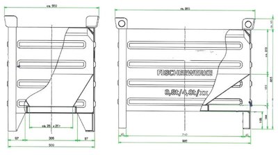

byl by někdo schopen vyrobit nebo poradit, kde poptat lisování plechů (viz obrázek)
V tuto chvíli se mi nejedná o cenu, ale o to ,kde poptat - výkresy budu mít tento nebo příští týden.
síla plechu je 5mm
Jedna se hlavně o prolisy a texty, zbytek nepovažuji za nic složitého.
Množství v první várce 250ks beden pak 1000ks za rok
Díky :-)

Hrúbka toko plechu je skutočne 5mm?
do nejakej rozumnej hrúbky, povedzme do 2mm by som to vedel spraviť.

presne na tohle jsem se ptal ze se mi ta 5ka nezda ne vse z 5mm
tvuj prispevek mi nedal a proveril jsem to znovu... bude se jednat o 1,5 mebo 2mm silu.
ane nevim kolik by z 5ky vazila :roll:
no ted tu pusobim jak trotl, ale co nadelam kdyz dostava takovy podklady.
kazdopadne jak budu mit vykresy mohu se ozvat?

kludne. Má zadávateľ predstavu o pracnosti?
bude treba formu. buď lacnú na "pár kusov" alebo drahú na veľa kusov. Keď to bude aktuálne viem to naceniť.
Pravdepodobne by sa to malo robiť súčasne s prelismi. (?)

text - označenie palety a prelisy - tie vodorovné spevňujúce pásy.
prehliadol som, že si to dopytoval oboje - moja chyba. sory.
