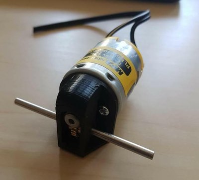

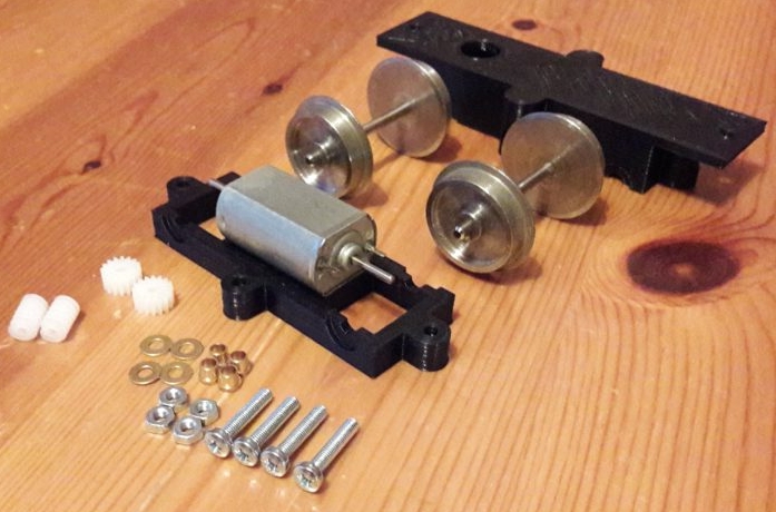

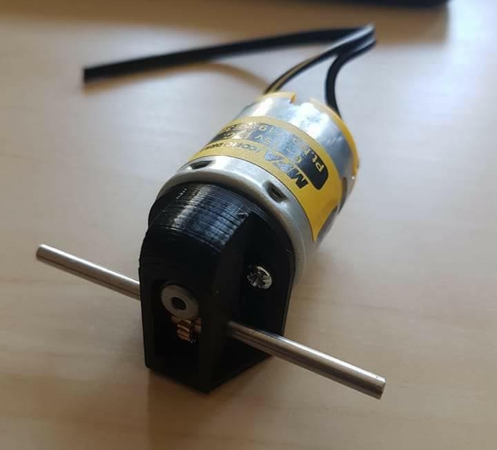

Nazdar,
stavím si zahradní vláčky a prakticky od počátku řeším problém s jejich elektropohonem. Bohužel jsem šel do nestandardního rozchodu 30mm, takže tovární pojezdy nemohu použít.
Nedávno jsem narazil na jednoduchý šnekový převod uložený v 3D tištěné "skříni". Na rozdíl od mnou používaných mosazných si od toho slibuju menší rozměry - nebude to hranatá pixla, která ruší vzhled mašiny.
Chci se zeptat, jestli jste někdo něco takového zkoušel a zda má cenu tímto směrem koumat anebo třeba i kupovat hotová řešení. Na Průšovi jsem vytisknul pár desítek kilo PLA, ale zatím nikdy takovou strojařinu, kde bych čekal vysoké nároky na vzájemnou polohu hřídelí, a tedy i přesnost otvorů.
Pokud to někdo zkoušel, poprosím o tip na modul zubů, případně zdroj. Delrinové a mosazné převody Alsracing jsou pro můj účel příliš drobné; dávat 6 dolarů za nejistý mosazný převod od Číňana zatím nechci...
Děkuji, Radek

Zkoušel jsem takový tisk.
Výsledek nic moc.
Musí se hodně ladiďt rozměry pro ložiska. Díra průměr 5mm nemá na 3D tisku 5mm. Ale tak 4,8.
Ozubená kola určitě ne. Dlouhodobě to nevydrží.
Více souosých děr v úhlu jsem nezkoušel ale vzhledem k opakovanosti výroby bych to neviděl jako problém. Pokud nesedí odměří se o kolik a posune.
Odolnost samozřejmě žádná sláva ale stím asi počítáte pokud tisknete.
Rozhodně chce vrstvy 0,05-0,1m a vyšší teplotu než obvykle. Pak se to lépe spojí.
V případě takové skříně infil na 100%

to, že se vytištěné díry vystružují, samozřejmě beru. Jde mi o praktické zkušenosti s (dlouhodobým) provozem takovéto šnekové převodovky. Jinde se hraje na setiny mm, zde je to nereálné - takže točí se to vůbec? lze to vyrobit mezi koly "bezvůlově", aby se skříň provozem sama nelikvidovala? To je to, co nevím...
Radek
P.S.: Samozřejmě je k dispozici ABS. Otvory na hřídele vložkuji kluzáky Igus.

Tu skříň s motorkem co je na přiloženém foto lze s nepatrnými úpravami přeci celkem v pohodě vyfrézovat a to i s poměrně přesně udělanými otvory z kvalitního technického plastu, tak proč řešit nepřesný 3D tisk a problematické materiály.
Ad moje převody ... dělám samozřejmě zakázkově i větší moduly než to co je v e-shopu. :wink:
Jaký převodový poměr má ta pohonná jednotka mít? jaký modul převodu?
