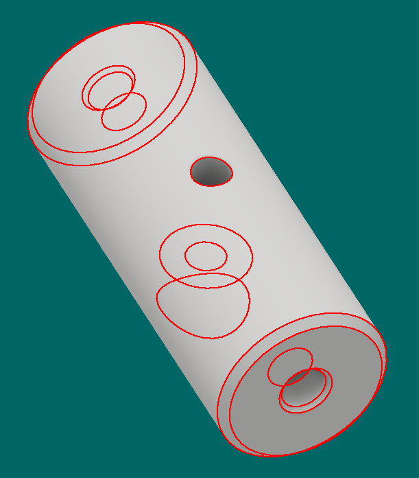

Potrebujem vyrobiť kyvné uloženie dielu na ohýbačku. ako kyvný segment som sa rozhodol použiť kalenú tyč. Takú, ktorá sa používa na nepodopreté vedenia alebo piestnicu hydraulického valca.
Presnosť je h6, povrch kalený na 60-64HRC. Materiál C45, hrúbka tvrdej vrstvy podľa údajov výrobcu 1,2-2,8mm.
Priemer valcu je 40mm.
Diery z čela sú jednoduché. Problém je tá kolmá na os.
Buď tam potrebujem závit M8, alebo priestor na nejakú maticu M8.
mám k dispozícii TK nástroje, vrták d8,5, TK frézy od 6mm do 16mm.
variant 1 - odfrézovať tvrdú vrstvu cca 3mm, vŕtať obyčajným vrtákom slepý otvor do hĺbky cca 35mma rezať závit
variant 2 - odfrézovať tvrdú vrstvu, spraviť sedlo pre maticu a TK vrtákom to prevŕtať naprieč.
Ktorý variant je výrobne ľahší - lepší?
Aké rezné podmienky zvoliť?
Chladiť? Nechladiť?

Tk nástrojem se dostaň pod tvrdou vrstvu tedy asi ty 3 mm a průměr aby byl větší než je 8 mm když to bude 10mm nic se asi nestane, pak vyvrtej díru 6,8 pro závit a závitníkem vyřízni závit M8. Rozhodně chladit, do kaleného pomalu nejlepší by byl asi TK vrták s 90 stupni krátká verze nebo pokud nemáš i s normálním vrcholem taky krátký. Díru pro závit je už jedno tk pokud máš nebo i obyčejný HSS by to měl taky dát. Závitník namazat řezným olejem. Díru píšeš 35 mm z toho vyvozuju asi 30 mm závitu, tady bych se asi závitníkem zařízl na pár závitů a ke dnu to už dořezal ručně.

Teď jsem z těch tyčí dělal čepy. Z čela je to bláto. Ty díry do kalené vrstvy TK frézou. Vrták ti bude ujíždět... Nebo odfrezovat a vrták obyč HSS.
Točit to jde obyč plátkem. Měl jsem tam negativní Narex kudlu a šlo to uplně pohodě.

taky podle mé zkušenosti to není nic hrozného
na povrchu trochu tvrdší vrstvička a pod tím bláto
