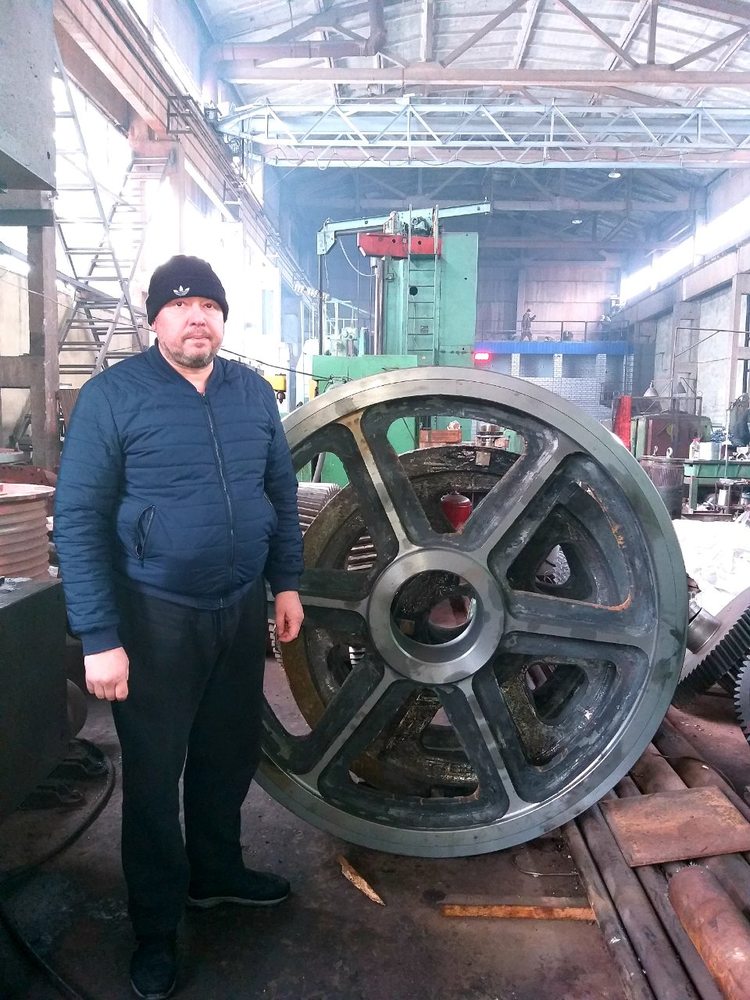

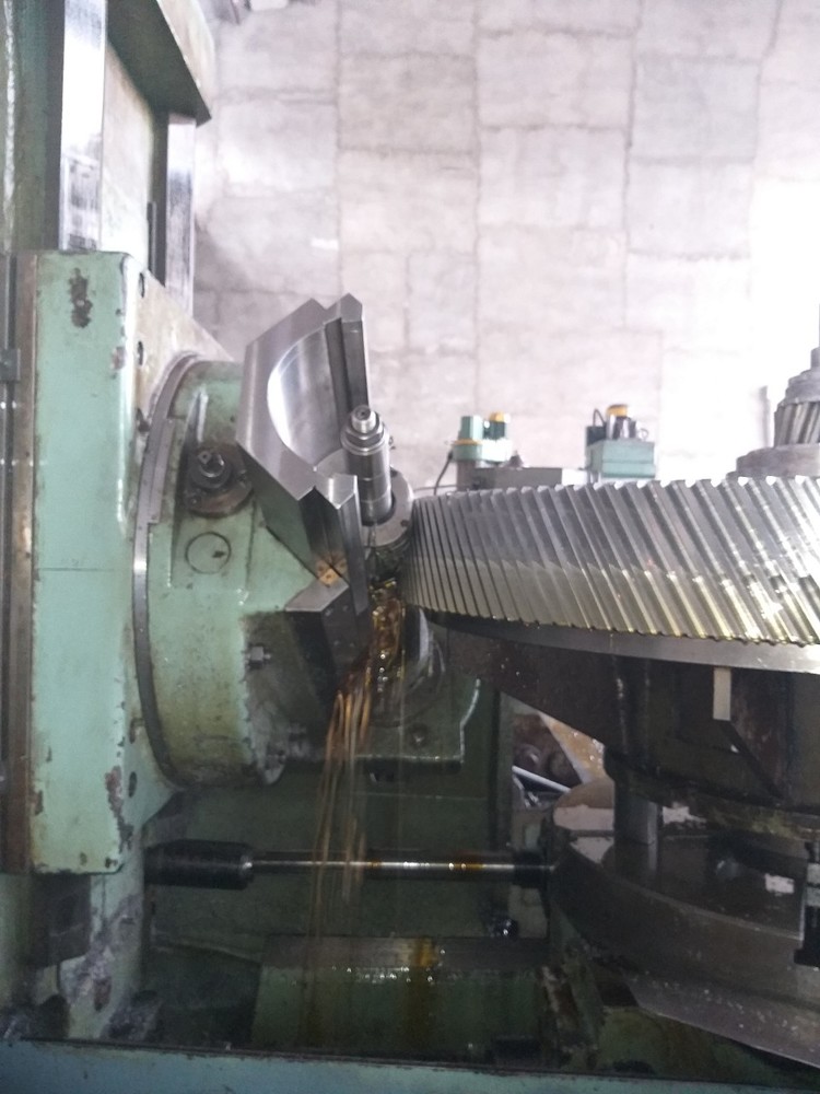

kamarad me poprosil o to zda bych nevedel o firme ktera by dokazala vyrobit ozubeni viz priloha
sam nemam konkretni zkusenost ale napadlo me ze by nekdo mohl vedet neco vic
jde mi o osobni kontakt, proste neco co by mohlo fungovat (google umim pouzit taky)
a jde o to ze vsechny dosud oslovene firmy nemaji moc kapacity
jedna se o dlouhodobejsi zakazku a o 40 kol rocne
takze kdyz by mel nekdo navrh budu rad
ty dve fotky jsou ilustracni
