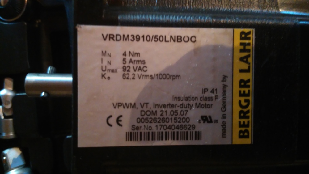

Ahoj. mám doma tenhle krokový motor.
Čím by se dal řídit?

k tomuhle motoru "patří" karta D900 (už se nevyrábí) nebo D903. K ní musíš mít trafo 220/85 V a usměrňovač.
Jednodušší ale dražší je jednotka od Schneideru SD326 (stačí ta slabší 2A). Do té se pouští přímo 220 a vstupy step/dir na úrovni 5V nebo 24V. Stojí asi 500 €.
Mrkni na : https://www.regulacni-pohony.cz/inpage/3-fazove/
Tyhle motory jsem krmil i jednotkami od Gravosu taky na 220. Myslím, že je ale Mirek už nedováží.

Motor má vinutí typ N, tedy max. 130VDC. Tyto 3f. budiče jsme kdysi měli, ale už je v nabídce nemáme. Ideálně tedy sehnat ten D900.
Budič na 230VAC bych se bál použít, ale dal by se určitě použít budič YKD3606M (DSP náhrada za YKB3606MA), ten je na 60VDC.
Fungovat to určitě bude (proud vyhoví), akorát to asi nedosáhne tak vysokých otáček.

OK. Díky za odpovědi.
Uvidím co s tím dál, Jeden motor mi teď chybí na rozhýbání Datrona a tak jsem kouk do ragálu a našel tento.
Kouknu po něčem jiným a tenhle zas uložím
