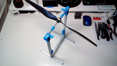

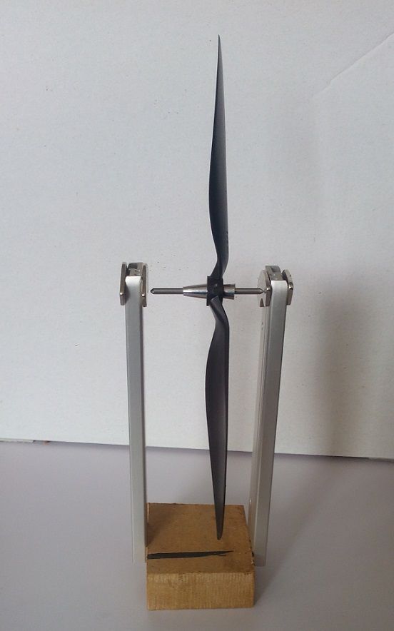

Umožňuje vysoce přesné vyvážení, přesto že je velmi jednoduchá a nenákladná na výrobu. Je snadno rozebiratelná, bez jediného šroubku či lepení. Přesnost je dána hlavně tím, jak přesně je vyrobena hřídelka pro uchycení rotoru a aby síla magnetů nebyla vyšší, než dostačuje pro udržení váhy rotoru. Silnější magnety lze snadno doplnit. Zajímavost: vrtuli (d = 380 mm) jsem vyvážil cca 5 cm2 lepící pásky, přesto že její výrobce mi řekl, že vyrábí nejlepší vrtule na světě. Místo lepící pásky je nejvhodnější obroušení.
Výrobní materiál: cca 1,10 m elox. Al profil 10 x 10 x 1, 2 ks obyčejný šroub M5 x 60, 2 ks prodloužená matice ze závitem M5, 2 ks neodymové magnety, cca 35 g modré tiskové struny PLA do 3D tiskárny

Chápu správně, že hřídel není v pouzdrech, ale drží pouze natupo na magnetech?
Dynamik
Příspěvky: 47
Registrován: 16. 2. 2019, 10:53
24. 2. 2019, 12:06
Ano, správně. Hřídelka se pouze dotýká magnetů. Na fotce to je bohužel vidět jen na zadním hrotu hřídelky, kde se dotýká magnetu. Je to ale běžný princip, rozšířený po celém světě. Nicméně jen výjimečně je známo, jak na tom co nejpřesněji měřit.

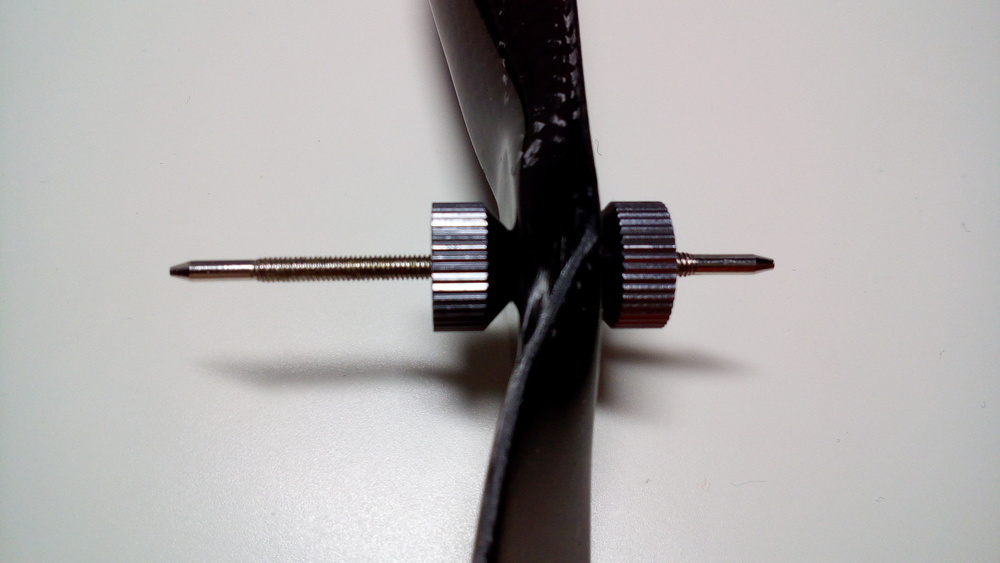

Vidím dobře, že jako hřídelku té vrtule tam máš použitý kus drátu z kola i se závitem na konci?
Příspěvky: 10219
24. 2. 2019, 5:18
testone píše: 24. 2. 2019, 5:14 Vidím dobře, že jako hřídelku té vrtule tam máš použitý kus drátu z kola i se závitem na konci?
Ne to je originál modelářská vyvažovačka , ta jehla je tvrdá (má špičky) a závit je na ty kuželové vložky pro středění vrtule .

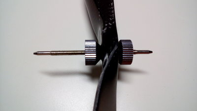

Detailní fotka hřídelky a vrtule, je to ale jen jedno z možných řešení. Tato hřídelka i s přítlačnými maticemi stála sice jen pár korun (snad 30), ale o její přesnosti mám pochybnosti. Čím je vrtule větší, tím méně se však taková nepřesnost projeví na přesnosti vyvážení.
Výzkum/vývoj techniky pro dynamiku tekutin, její prototypování v 3D CAD a měření

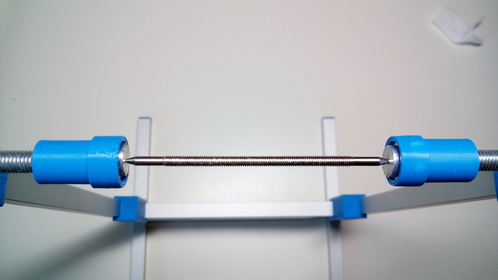

O vysoké citlivosti tohoto druhu vyvažovačky nakonec svědčí i to, že i jen hřídelka (2,5 X 56 mm) vložená mezi magnety se protočila, přestože má zanedbatelné prohnutí (zanedbatelné pro vyvažování předmětné vrtule). Zatím jsem sice nezjišťoval v jaké toleranci lze s touto nerovnou hřídelkou vyvažovat, ale předpokládám, že by to mohlo být v toleranci několika málo setin procenta. S takovou tolerancí tedy nelze vyvažovat na vyvažovačce, kde jsou použita pro hřídelku čtyři ložiska, byť sebemenšího průměru. Jednu takovou svoji velmi jednoduchou koncepci tzv. statické vyvažovačky těžkých rotorů (u níž jsou místo magnetů použity ložiska, např. pro vyvažování ocelových l. šroubů) ukážu příště.

Sprav to tak, že jeden hrot je zbrúsený do špicata a druhý s rádiusom. Špicatý hrot sa musí opierať o magnet a guľatý koniec musí levitovať vo vzduchu, bez toho aby sa dotýkal ďalšieho magnetu. Čím ostrejší a presnejšie spravený bude špicatý koniec, tým citlivejšie a presnejšie to bude fungovať, takže najlepšie je to spraviť na brúske na guľato. Šiel by som ti odfotiť ako to mám spravené, ale nechce sa mi to hľadať po dielni, tak len fotka z internetu.
